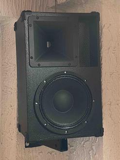

    Hat jemand eine Idee, wie man die Gitter ohne die hässlichen Klammern, die Thomann dafür verkauft, befestigen kann?
    Hast Du evtl. einen Link auf ein Bild o.ä., wie es nicht aussehen soll?

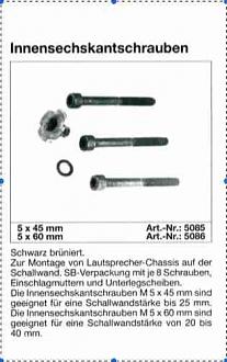

    In den 90ern hatte Visaton passende Schrauben im Sortiment. Die hatte ich bei meinen Atlanten für die WS40 verwendet.
    Klicke auf die Grafik für eine vergrößerte Ansicht  Name: Schrauben.jpg Ansichten: 0 Größe: 34,7 KB ID: 692307
    Gruss Bernd

    Besser?
Ansichten: 732
Größe: 93,8 KB
    Gruss Bernd

    Die schwarz verzinkten Schrauben sind, wie die im Visatonsortiment, scheinbar nur Holzschrauben. Wie gesagt, ich bevorzuge M5-Gewindeschrauben mit Einschlagmuttern für die Lautsprecher. Da muss man ja vielleicht irgendwann nochmal dran. Stativflansch und Griff verschraube ich mit normalen Muttern und Scheiben mit Zahnscheibe. Sind alle glanzverzinkt. Ist wohl allgemein so üblich.
    Der Nagel-(Schrauben-)lack ist ausserdem schon im Haus. Den muss ich also nur zweckentfremden.
    Gruss Bernd
