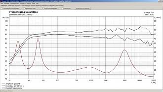

    Hallo!
    Nachdem ich nun eine ganze Zeit mit Boxsim gespielt habe, möchte ich das Ergebnis zur Diskussion stellen.
    Eigentlich hätte ich einfach den PA 110 H nachbauen können, aber als reine Spielerei für zukünftige Parties war mit das HT21 mit dem Treiber einfach zu teuer und ein Fremdfabrikat wollte ich nicht verbauen.
    Also habe ich versucht das preiswerte Horn geradezubiegen. Der Abfall ab 10 KHz ist einfach unschön. Ob man das bei diesem Einsatz hört, ist eine ganz andere Frage.
    Theoretisch sieht das Ergebnis ganz brauchbar aus. Unschön ist nun die Impedanz oberhalb von 15 KHz. Hoffentlich spielt die Endstufe da mit. Auch der MaxPegel geht in die Knie. Die Teile bis auf die Gehäuse liegen alle hier. Gebaut wird, wenn die Baumärkte wieder öffnen sollten...
    Dann könnte ich Fotos einstellen, wobei das Ganze natürlich unspektakulär aussehen wird.
    Zur Verstärkung im Bass habe ich noch zwei Subwoofer mit PAW38 in 90l Bassreflex.

      schon länger her das ich die Simu erstellt hab, aber ein guter Anhaltspunkt
      PAW25+HTH87.BPJ
      kannst auch einen 10 Ohm R im Teiftonzweig probieren.
      lg Burns

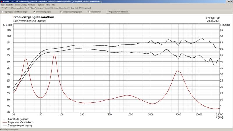

            Hallo!
            Da ich immer noch kein Holz habe (Corona sei Dank), spiele ich weiter mit BOXSIM. Sollte ich wirklich das Geld für die teueren HT21/DR45n ausgeben wollen, sähe das Ganze so aus. Ist es das Wert? Die Impedanz oberhalb von 10 KHz ist natürlich höher, dafür bei 3,5 KHz extrem hoch. Das lässt sich aber einfach kompensieren, wenn es problematisch wäre. Was mich aber erstaunt hat ist der geringere Max-Pegel am oberen Ende. Auch sonst liegen (in der Simulation!) irgendwie keine Welten zwischen den Hochtönern. Die teuere Lösung kann man tiefer ankoppeln, aber sonst?
            Man müsste wohl beide aufbauen und hören. Bis Ende Juni oder so kann ich ja noch grübeln.
            Gruss Bernd

                Hallo!
                Die Frage ist ja aber auch, wie aussagekräftig die Simulationen überhaupt sind. Nimmt man die PA 110 H und gibt sie in BOXSIM ein, bekommt man ein ganz anderes, ziemlich schlechtes Ergebnis, das stark vom (ich nehme an in Haan) gemessenen Ergebnis abweicht. Da wir alle davon ausgehen dürfen, dass da Leute am Werk waren, die wissen was sie tun, muss man bei den Hörnern vielleicht auch die Simulation hinterfragen. Wie oben geschrieben, habe ich für meine erste Version alles bis auf die Gehäuse hier liegen. Die HT21/DR45-Kombination kommt in Summe ja auf irgendwas um 800€ zusätzlich. Wenn ich die beiden simulierten Boxen vergleiche, braucht man dafür schon gute Argumente. Neben dem normalen Frequenzgang habe ich auch immer den Max-Pegel im Auge. Als Verstärker verwende ich einen QSC PLD 4.2, der neben der Trennung zum Sub auch noch 5 Equalizer/Klangregeler pro Kanal bietet, mit denen man einiges bügeln kann, wenn die Lautsprecher nicht überlastet werden.
                Aber bis man wieder Partyboxen braucht, wird es ja wohl mindestens bis Sylvester (?) brauchen. Hoffen wir das beste!
                Bernd

                    • 1313
                    Ich denke das man sich an den BV MB208H orientioeren kann, hier trift die Messung sehr identisch die Simulation in Boxsim.
                    Wenn du wie beschrieben 5EQs für Klangregelung über hast, kannst du ja noch eineiges anpassen.
                    lg

                      Hallo!
                      Da man ja nichts bauen kann, hat man viel Zeit zum Grübeln. Meine langjährige Erfahrung ist, dass man mit der zweitbesten Lösung dann doch nicht zufrieden ist und immer so ein bohrender Zweifel bleibt. Ich habe bei einem Versender die teuere Kombination für 675€ gefunden und habe dann doch nicht widerstehen können. Die Ankopplung geht damit tiefer und die Welligkeit des PAW25 über 2KHz ist dann auch weg. Also werde ich dann doch diese Box bauen.
                      Frage ist nur die Weiche. Die Version, die ich oben angehängt habe, ist ja verblüffend einfach und sieht theoretisch besser aus, als die PA110H. Ich werde dann erstmal damit starten. Man müsste natürlich messen. Das habe ich noch nicht in Angriff genommen. Ich habe zwar schon länger das kleine Beyerdynamik liegen, aber noch nicht benutzt. Da ich keinen PC mehr habe, müsste ich das mit einem Mac probieren. Boxsim läuft ja prima in einer virtuellen Maschine. Für Arta müsste ich aber mein Audiointerface mit dem virtuellen PC nehmen. Ob das klappt? Hat wohl hier noch niemand probiert.
                      Mit Subwoofer käme man von gut 40Hz bis über 10KHz auf 120dB Maxpegel. Das ist ja eine Ansage.

                        Und hier noch mal meine Simulation mit Sub.
                        Bernd
                        2 Wege Top PAW25 HT21 Sub PAW38.BPJ
