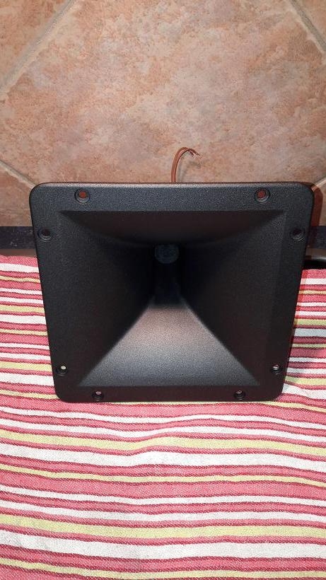

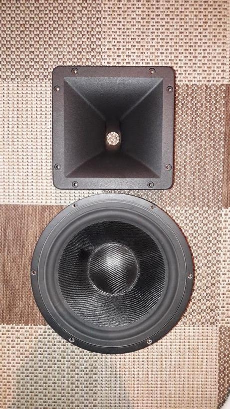

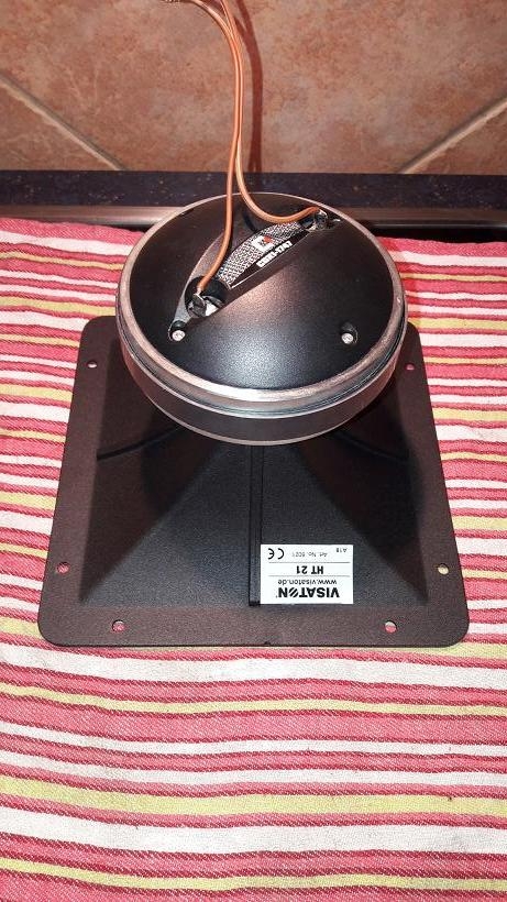

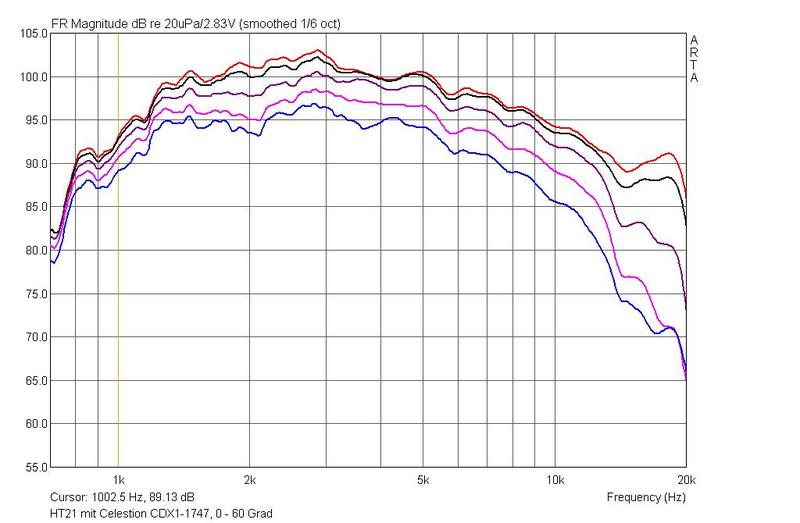

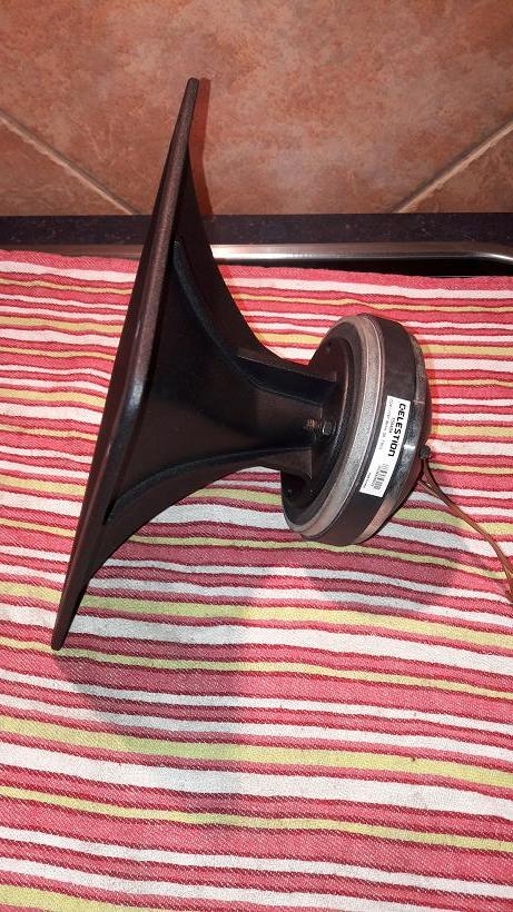

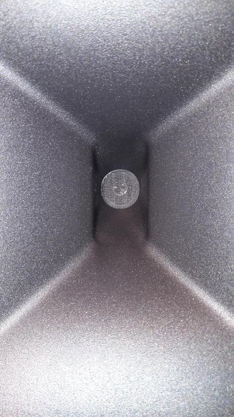

                            die beiden sind da. Von der Verarbeitung her sehr gut, auch der Hornmund ist mal ohne Grad und wirklich rund ausgeführt, sieht man eher selten. Von den Abmessungen her passen HT21 und GF250 sehr gut zusammen. Aber noch besser zeigt sich das Abstrahlverhalten dieses Horns, ich hatte wirklich viele Hörner hier, aber CD bis in den Hochton ohne großen Pegelabfall wie hier nur mit einem anderen Horn, das ist jedoch passiv schwer zu beschalten weil sehr wellig, wird nicht mehr produziert und wenn man es gebraucht aus den 70ern haben möchte zahlt man ein Vermögen, das JBL 2344. Auch Bündelung bis an die unteren Grenzen des Treibers hatte ich mir so wie hier gesehen nicht erhofft, es steht frei wo man trennen möchte. Mit einem 20er und 25er wird sich dieses Horn sehr gut verheiraten lassen. Am Wochenende werden mal 2 Probeschallwände für die 2 Versuchsgehäuse gesägt und die beiden im Verbund getestet. Aber so wie sich das Horn hier misst, kann das nur gut klingen. Im Superhochton fällt mein Mikro etwas ab, wird also auch gut oben gehalten.

                              Hier noch die Messung ohne Beschaltung, freistehend auf einem Standgehäuse. Von 0 - 60 Grad in 15 Grad schritten.
