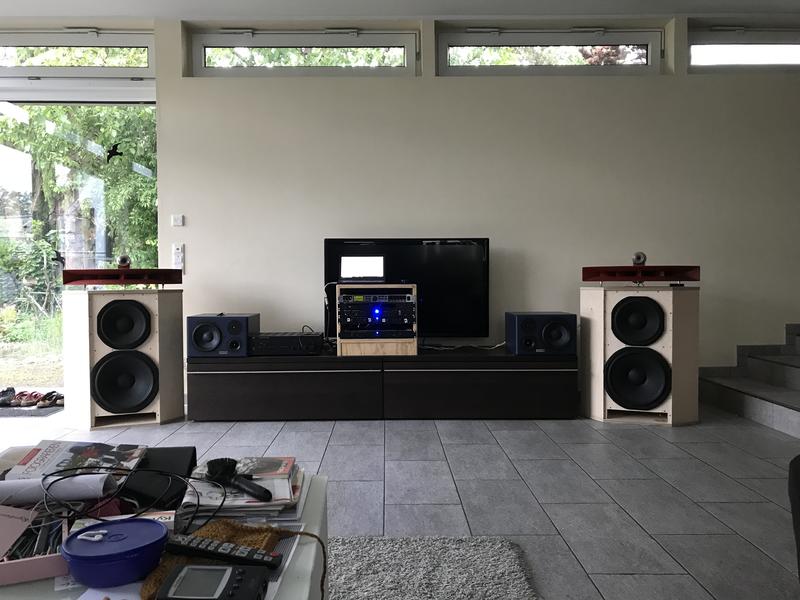

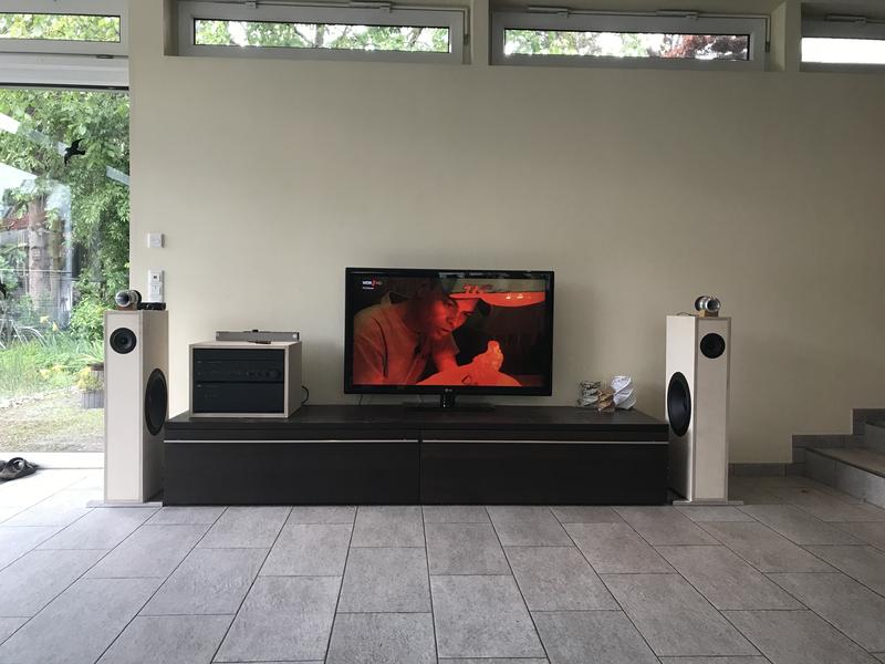

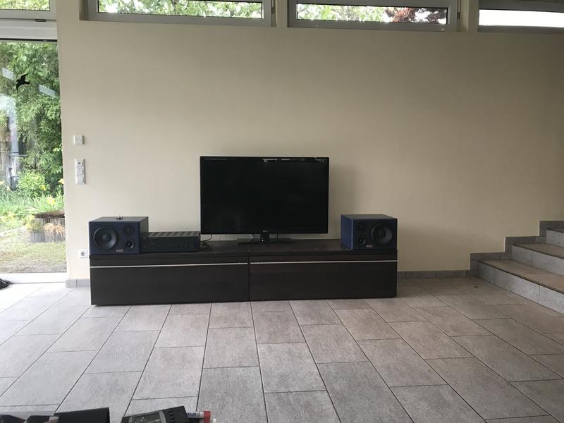

            nachdem Marko seine Monitore wieder abgeholt hat, fühlte sich mein Wohnzimmer etwas verlassen, die Megastella plus TL16 darf ab jetzt im Wohnzimmer spielen, …
            Jede Menge Testmusik von Norah Jones bis Yello hatten wir heute Morgen an den aktiven Monitoren betrieben und was soll ich sagen, auch ich bin etwas traurig, dass diese Megateile nicht mehr hier stehen, diese Lässigkeit wie die Monitore spielen ist schon eine Klasse für sich, …

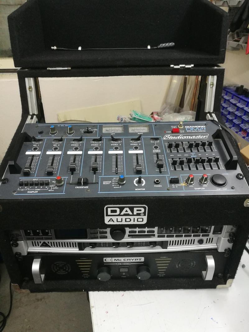

              Hallo Leute,
              als ich heute bei Timo ankam, spielten die Monitore schon leise im Hintergrund - ja das können die auch!
              Dank Timos Vorarbeit war die Übernahme der Einstellungen in meine Behringer DCX eine Sache von wenigen Minuten. Danach war ich nochmal innerhalb eines Augenblickes im Bann der Boxen - die sind sicherlich ganz weit vorne dabei, was ich bisher hören durfte.....
              Auf Absehbare Zeit spielen die Teile mit folgendem Setup:
              - kleines Mischpult mit VV drin
              - Behringer DCX Aktivweiche
              - MT / HT über eine neue Behringer Europower EPQ 304 mit 4x50W / 8 Ohm
              - TT über eine betagte McCrypt Endstufe (2x jede Menge Watt an 8 Ohm)
              Die PA Endstufen haben natuerlich Lüfter drin, was sie nicht zum Leise hören auszeichnet. Aber das Equipment war fast alles vorhanden, daher wird es benutzt.

              Die Dinger werden in Zukunft meine Schrauberwerkstatt beschallen. Sicherlich auf den ersten Blick zu schade dafür, aber ich verbringe dort eine Menge meiner "Quality Time". Und im Moment kann ich mir keinen besseren Platz dafür vorstellen: Ein Kaltes Bier, Mucke die ich mag und dann bissel an alten Mopeds schrauben, was will man mehr...

                          Kollegen,
                          die Monitore sind inzwischen am vorerst endgültigen Hörplatz angekommen.
                          Ich zeige euch lieber nicht, wie sie Stehen, dann haut ihr mich......
                          Leider zu eng gestellt, um richtige Bühne abzubilden.... Der Raum hat aber trotzdem 40m², und das Beste: Abends keine Sau weit und breit, da kann man es richtig fliegen lassen, wenn man will....

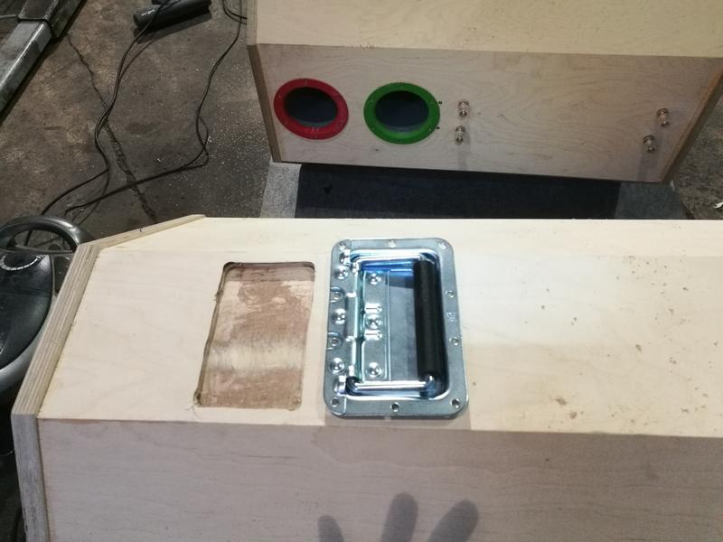

                          Ich habe noch ein paar Klappgriffe nachgerüstet, weil die Dinger echt unhandlich sind. Ausserdem mit Warnex Struktur weiß und Rolle lackiert: Sieht gleich viel besser aus! Und etwas dezenter.....
                          Die Behringer EPQ 304 mit 4x50W macht ihre Sache sehr gut. Ich hatte etwas Sorge, dass sie etwas schwachbrüstig ist, aber als Horntreiber perfekt. Hat echt genug Leistung, weil die Hörner dermaßen hohen Wirkungsgrad haben.
                          Zwei Schwachstellen hat sie:
                          1. Knackt übel beim ausschalten. Reihenfolge des Ausschaltens spielt dabei keine Rolle (Erst VV, dann Endstufe, oder umgekehrt). Werde das Teil mal umtauschen, und sehen, ob die nächste das auch hat.
                          2. Lüftergeräusch ist sehr deutlich hörbar, weil hochfrequent. Im gedachten Einsatzzweck kein Thema, aber für zu hause nix. Da müsste man nachbessern.
