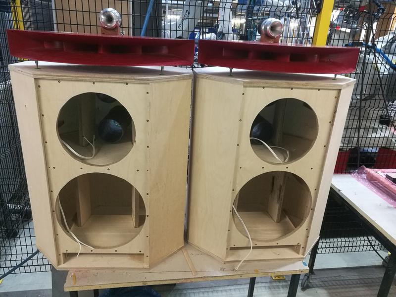

                    #54
                    aktueller Stand
                    so sehen sie gerade aus. Habe die Hörner auf Spikes gestellt mit vorerst gedruckten Grundplättchen. Später, wenn die Position feststeht, mache ich mini Löcher an die stellen der Spikes.
                    Schafwolle zum Dämmen ist bestellt, fehlen nur die Woofer.
                    Frontplatte habe ich verschraubt, damit evtl. Später doch noch gegen Original-Bestückung austauschbar....
                    Was für Trümmer! Aber geil....
                    Bin gespannt - erste Inbetriebnahme ist Anfang März geplant.

                      #55
                      Herrlich, aber eben Trümmer.
