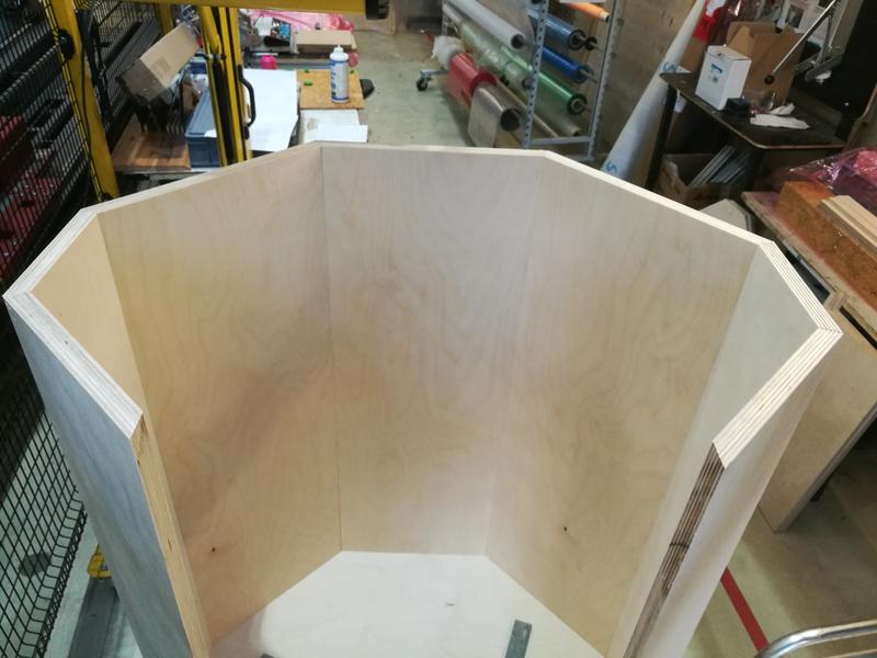

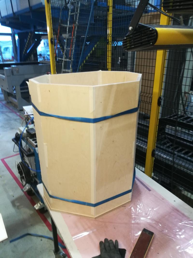

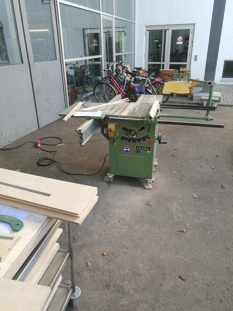

            Gehäusebau
            Liebe Leute,
            in den freien Tagen habe ich die Gehäuse zusammengebaut. Mit Hilfe einer Ulmia Kreissäge war es kein Problem, die Gehrungen passend zu sägen. Passt alle ohne Spalt.
            Lediglich die Böden / Deckel der Gehäuse würde ich beim naechsten mal erst nach dem Korpus anreissen und sägen. Das habe ich trotz aller Sorgfalt nicht genau hinbekommen..... Die 6eckige Form verzeit keine Fehler.

                Ja, so eine Säge macht viel möglich.
                Sieht echt spitze aus, weiter so.

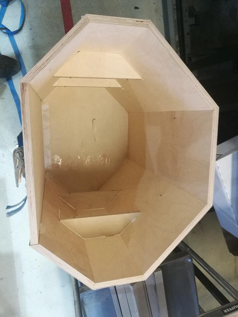

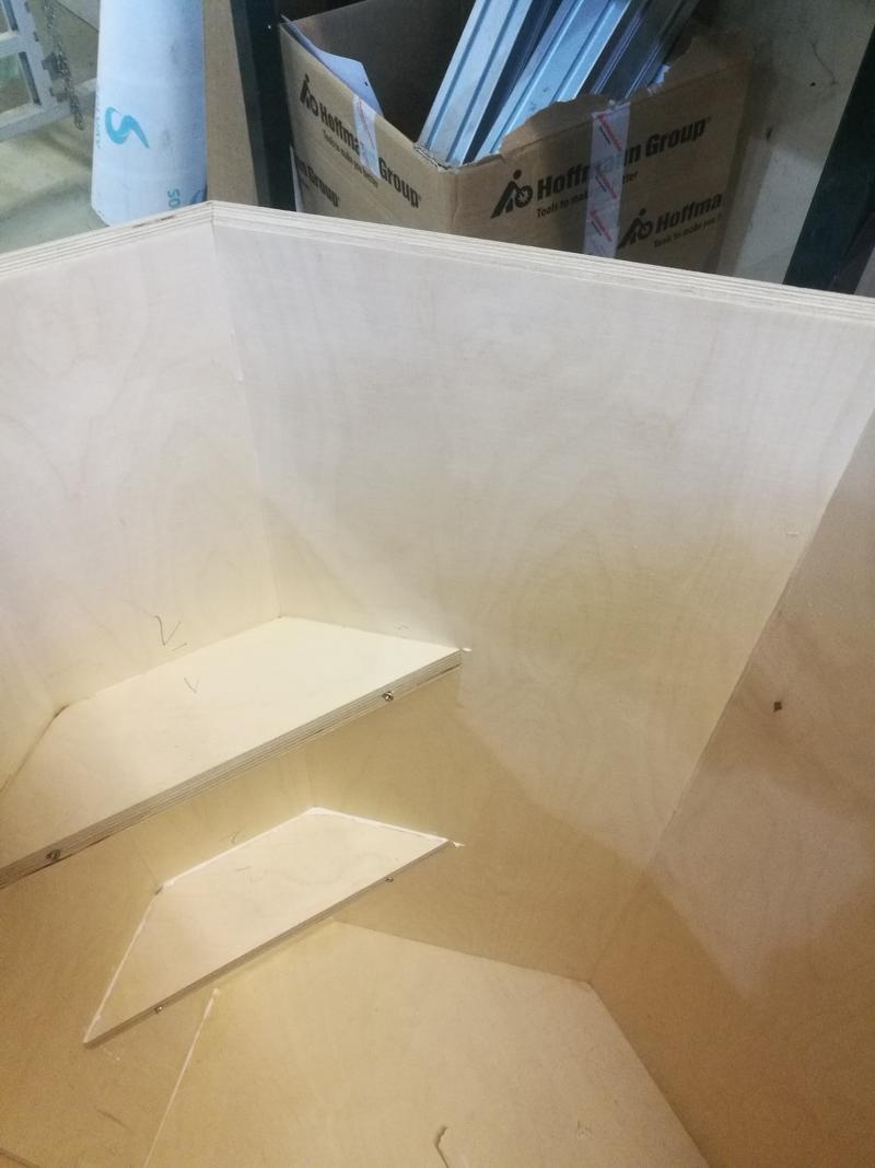

                        • 28886
                        Dann solltest du aber jedem TT ein eigenes Kasterl geben.
                          • 3195
                          Das würde ich auch machen!
                          • Sunder
                            • 14.04.2008
                            • 494
                            Meint ihr die beeinflussen sich negativ? Habe gerade die Streben reingebaut.....
                            Surround: Concept S
                            Sub: Der Don
                            • Sunder
                              • 14.04.2008
                              • 494
                              Ausserdem schwierig wegen dem unteren BR Kanal vorne....
