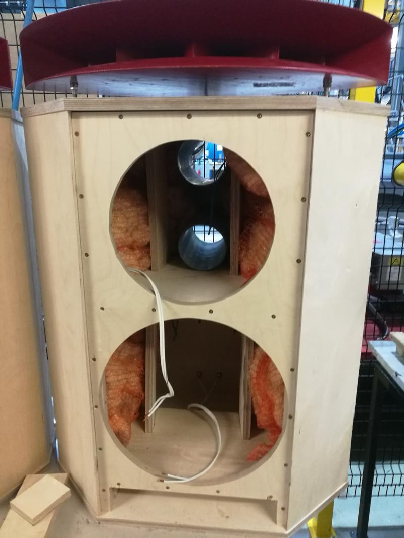

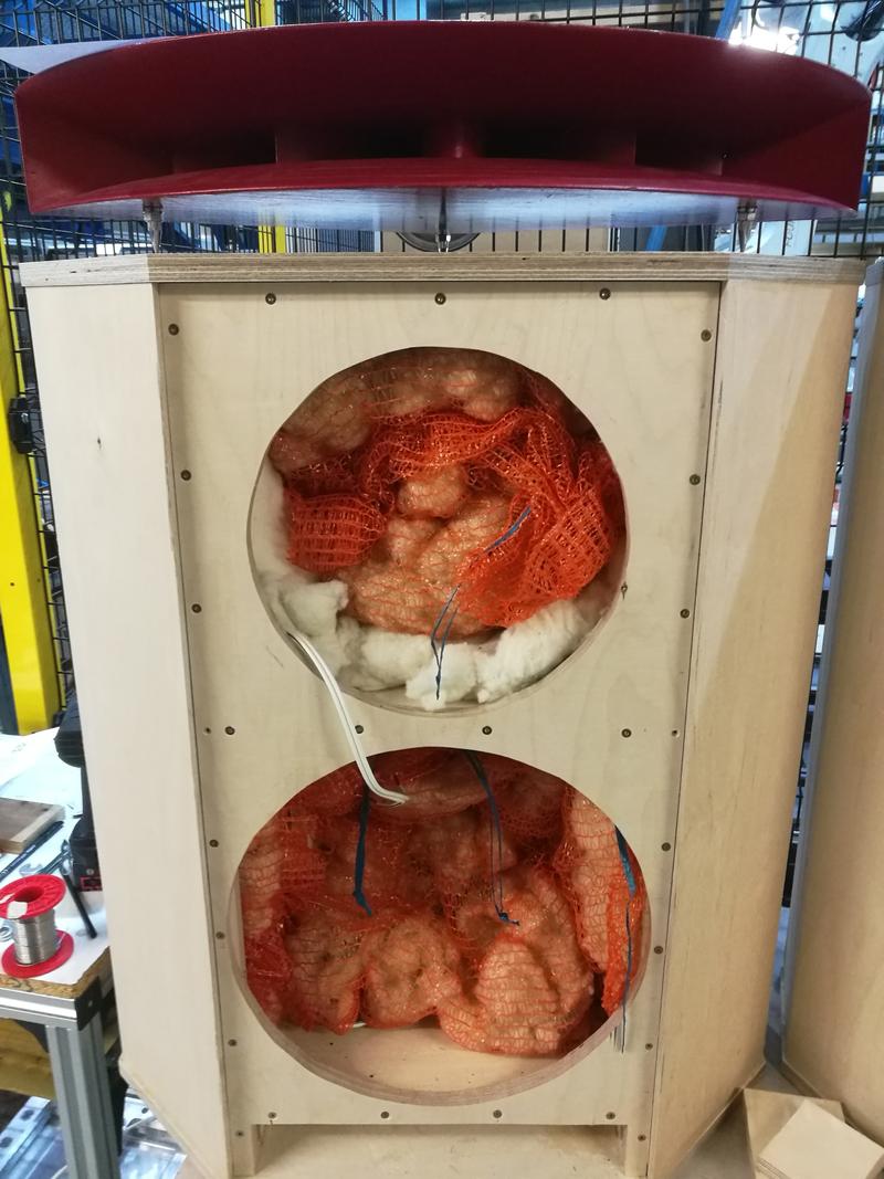

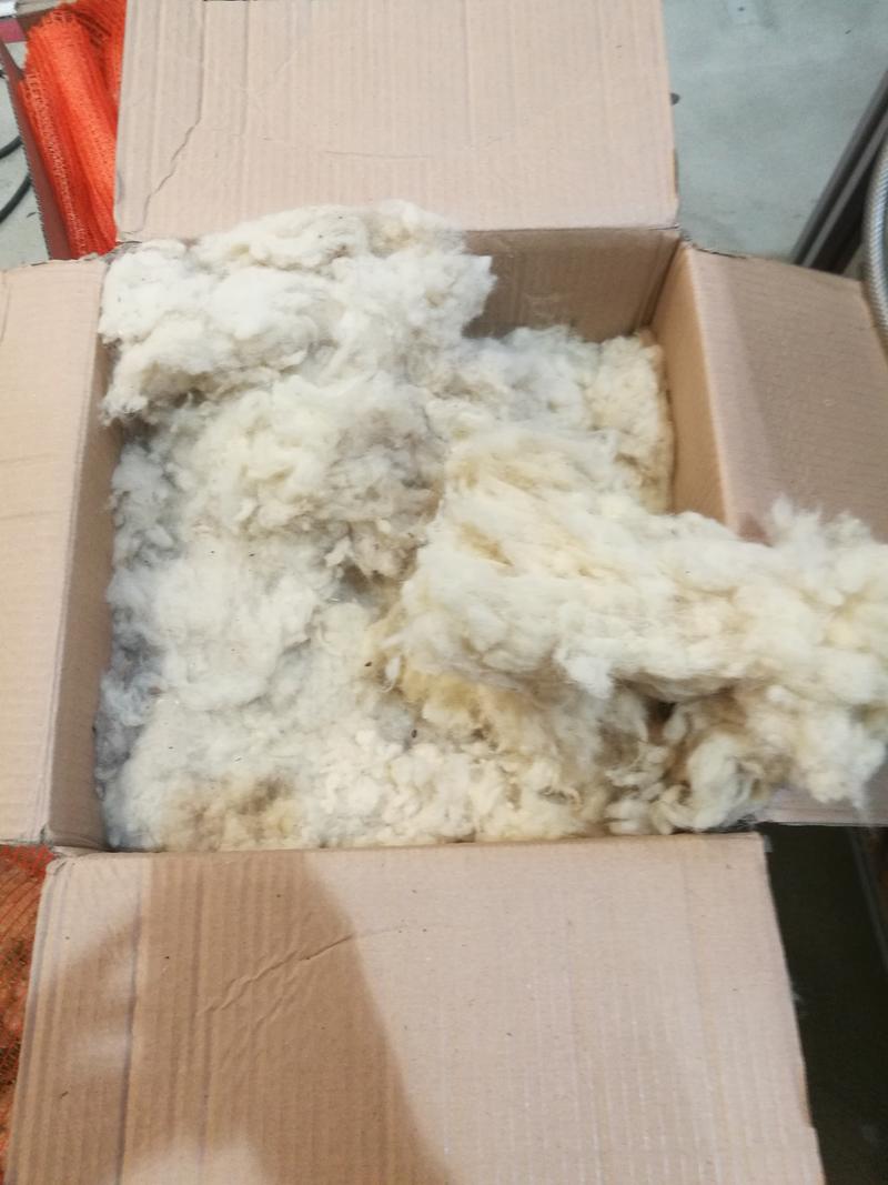

    Dämmwolle

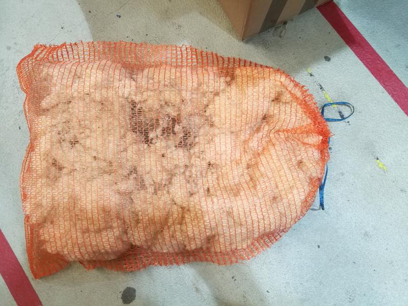

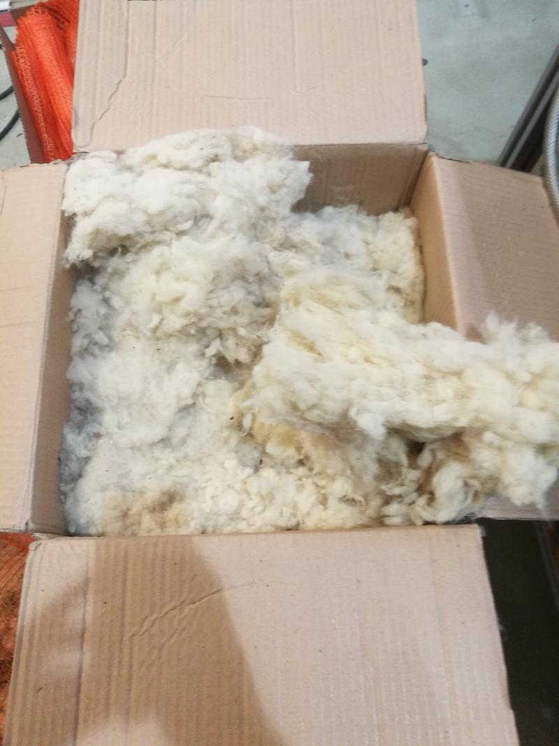

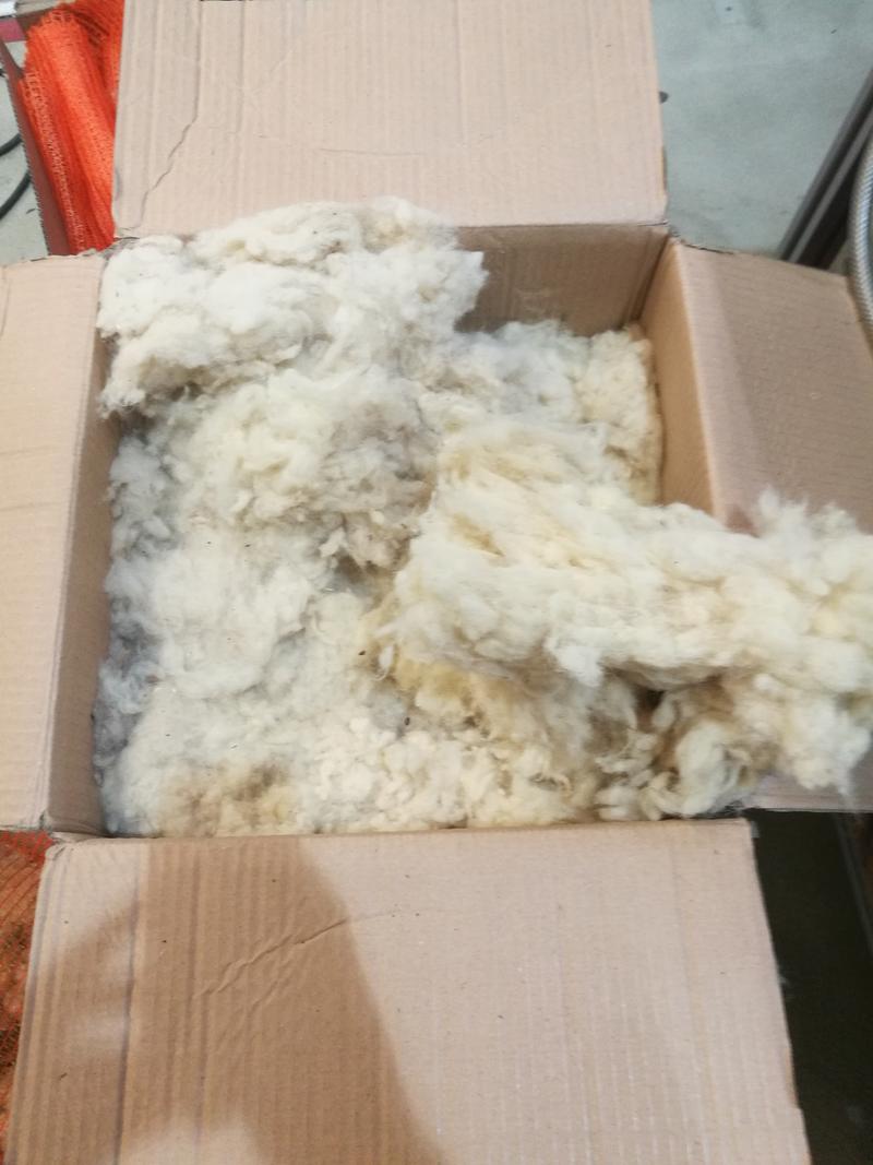

    Hab beim Schäfer Schurwolle - gewaschen- gekauft.
Ansichten: 1
Größe: 72,6 KB

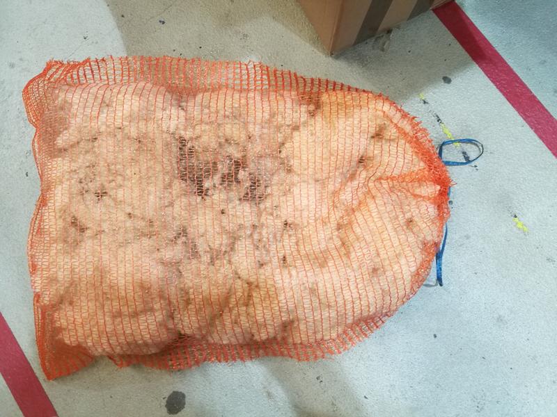

    Dann in so Zwiebelsäcke reingestopft.
Ansichten: 1
Größe: 86,1 KB
    Das geht super, und ist günstig. Leider haben die 4kg Wolle nicht gereicht. Fehlen noch 2kg... also nochmal hin zu dem.

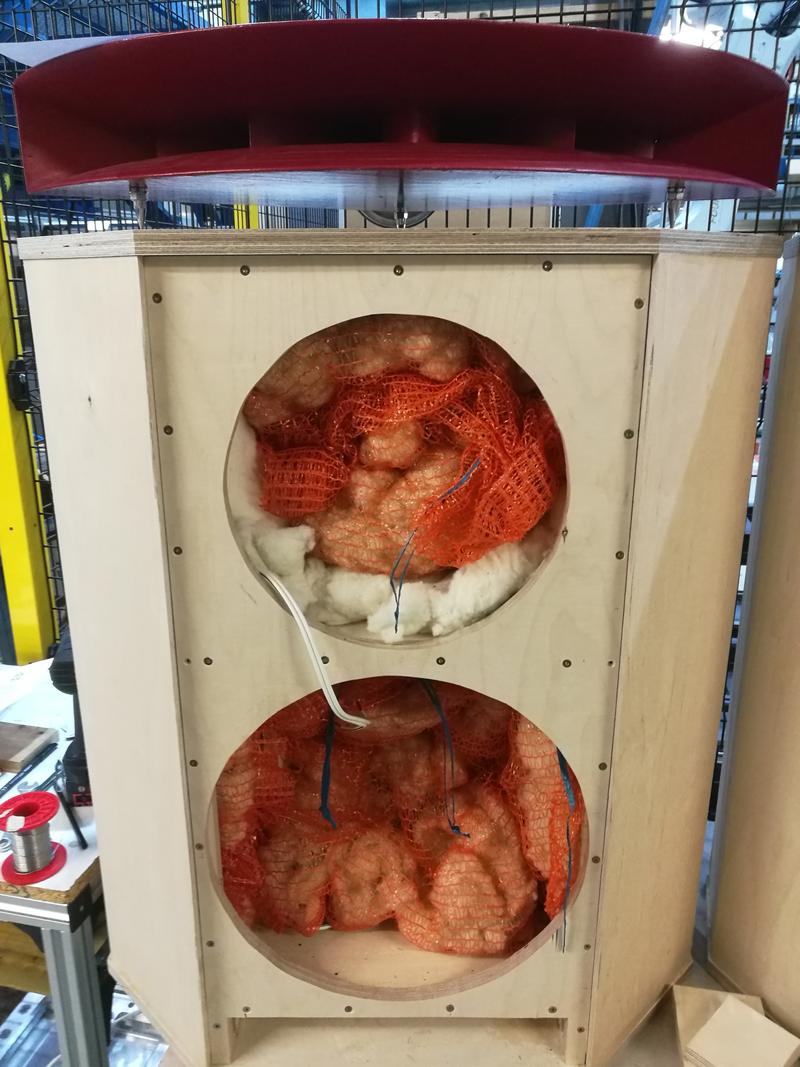

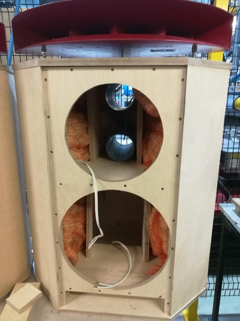

    Ist ja eigentlich gar nicht so arg nötig, hier zu dämpfen, da keine MT / HT im Gehäuse. Aber die TIW's spielen ja auch bissel Grundton mit, und das "vietuelle" Volumen steigt bissel.
    Bin noch nicht sicher, ob die BR Kanäle komplett freibleiben müssen, oder wie im einen Foto locker gestopft werden.
Ansichten: 1
Größe: 103,1 KB
ID: 642495Klicke auf die Grafik für eine vergrößerte Ansicht
Ansichten: 1
Größe: 75,4 KB
    Aber die TIW's jetzt hinten jeweils separat mit einem Terminal versehen. damit sind wir maximal flexibel. Entweder parallel schalten oder jeden einzeln treiben.
    Sobald die Restwolle da ist, kommen die Treiber rein - Und dann gehts ab!

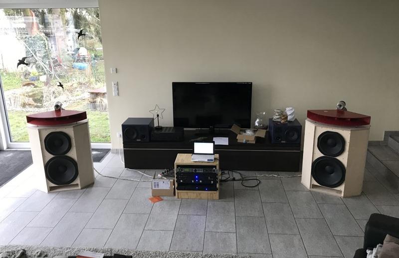

                        Nachdem das klingeln in den Ohren etwas besser ist, auch mein Senf dazu: WOW!!!
                        Das war mal geil! Ich muss schon sagen, das ist mal was. Mögen nicht die schönsten sein, aber der Sound - geil.
                        Das Einmessen ging dank Handmessgerät sehr schnell und einfach von der Hand. Timo kennt sein WoZi und die Behringer halt sehr gut :-)
                        Verwendet wurde eine Behringer ULtradrive in Kombi mit Apart 4 Kanal 4x125W und Apart 2x250W nebst Apart Vorstufe.
                        Erst mit rauschen alle Treiber eingepegelt, dann Test. Rein Subjektiv waren uns beiden die Mitten / Höhen zu präsent! Wahnsinn, was die Hornteiber raushauen...
                        Also haben wir das angepasst, ausserdem 2-3 kleinere Raumanpassungen in die Behringer nach Messschrieb. Mehr war gar nicht nötig! Toll, wie einfach das mit dieser Hardware-Kombi geht.
                        Alsbald also die Testmusik rein, und dann gings ab. Klare, präsente Stimmen, wahnsinnige Präsenz. Ich bin mir noch nicht sicher, ob ich einfach nur den Hornsound nicht gewöhnt bin, oder ob man das noch bissel zurücknehmen muss.
                        Störend war das nicht, aber ungewohnt. Für mich am Beeindruckendsten waren die "kleinen" Trommeln (Snare, TomTom). Durch die große Membranfläche knallen die so dermaßen raus, . Klopfen schön aufs Brustbein.....
                        Bässe sind schön straff, nicht dröhnnend.
                        Und dann muss ich noch Timo's nervöse "Gashand" erwähnen... Also während ich auf Hörposition saß, war er am Drücker und ruck zuck waren wir jenseits der 100db unterwegs. Und wenn die Dinger eins sind, dann vollgasfest! Ich hatte ungelogen Gänsehaut beim hören, und das nicht weil es kalt war im Zimmer.....
                        Ein toller erster Auftakt, Danke an Timo. Es wird sicherlich noch Feintuning geben bis zum Treffen, auf das ich mich riesig freue!
                        Bis dahin.
                        VG Marko
