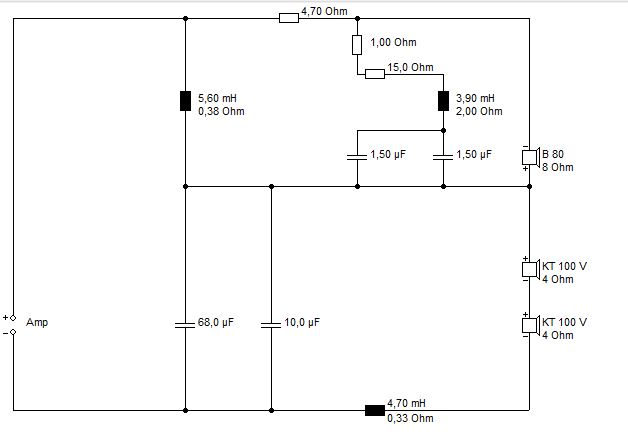

      tolle Ideen hier, ich denke jetzt hat der Initiator erst einmal den Kopf voll.
      Ich hoffe wir lesen hier mal von einer letztlich gefundenen Abstimmung.
      Aber auch mir ging nach der Inspiration hier, die Fantasy durch.
      Kam mir doch die Blade-Kopie aus der K&T in den Sinn.
        der link zur Pinpoint(Blade)
        https://www.lautsprechershop.de/inde...i/pinpoint.htm
          • 3745

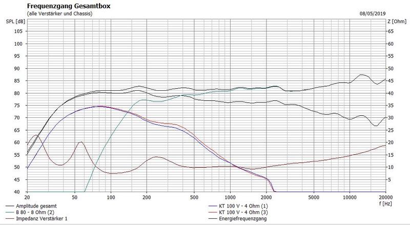

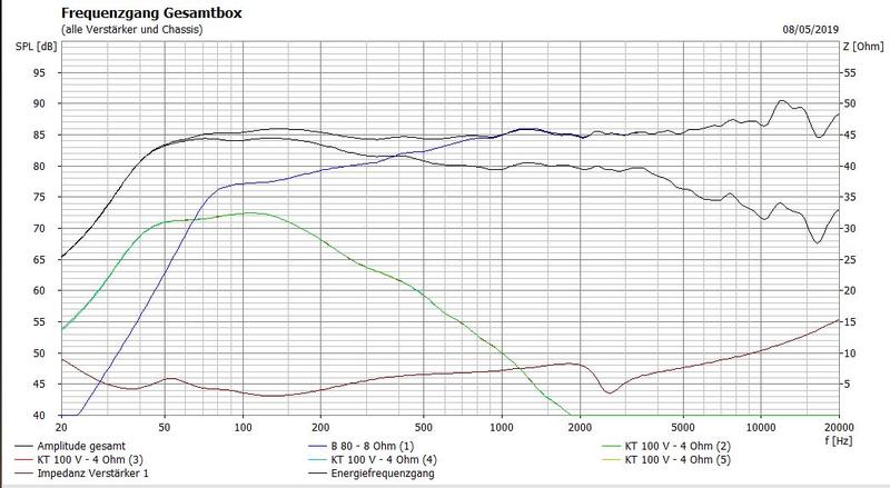

          Ich habe da einmal etwas verändert, wie man aus dem "X" ersieht, eher als Experiment gedacht, bzw. kann man sowas machen? Der Tieftonfrequenzgang wird begradigt. Anderseits ist es auch eine Art Subsonicfilter ?
          Zuletzt geändert von ubix; 08.05.2019, 20:25.
            ich hatte eine regelmässiger ef-gang bevorzugt...
            aber wir sind weit von der titania entfernt...
              • 3745
              Das stimmt, war auch nur so eine Idee, die mir gerade einfiel.

                Ich habe heute ein DSP mit Filtern gefüttert, die dem elektrischen Frequenzgang der passiven Weiche entsprechen. Der ADMIN meinte, dass das dem Klang entsprechen würde, nur der Phasengang nicht stimmen würde. mMn müsste ich die Phase des B80 um 90° nacheilen lassen. Richtig?
                Meine Lautsprecher:
                  • 28890
                  Warum sollte das so sein? Es gilt immer der akustische Phasen/Frequenzgang. 90 Grad versetzt bei D'Appo ist eine Mär.

                    Nein. Wegen der Einflüsse der Weichenbauteile auf die Phase.
                    Hat sich aber erledigt: die Weichenbauteile sind eben gekommen.
