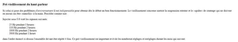

    Hiraga empfielt folgendes:
    under 0,6 Watts
    25 Hz 5 stunden
    110 Hz 2 stunden
    1000 Hz 2 stunden
    3000 Hz 1 stunden
    4 mal wiederholen
    http://www.ispra.net/audio/Onken/Aud...aga04.html#pre
