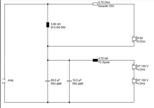

    Titania FRS8 D'Appo (ehemals Titania B80)

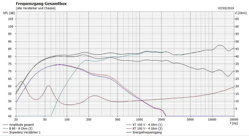

    So, das Testgehäuse steht. Ich habe die Anzahl der KT100V verdoppelt, um den B80 etwas mehr auslasten zu können. Anbei die Simulation.

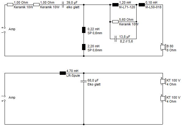

    Sieht schick aus!
    Das wäre mein Weichenvorschalag mit mehr Wirkungsgrad und zu den Höhen hin etwas mehr ansteigender Frequenzgang.

      Ein 2ter KT100V tut sicher sehr gut.
      Tolle kleine Standbox! Hast du den BR-Kanal nach unten?
      Würde dir auch einen ansteigenden Hochton empfehlen. Tausche die 0,33mH gegen eine0,15mH Spule.
      Bin gespannt auf das Ergebnis

        Ich will sowieso erstmal luftverdrahten mit außenliegender Weiche, um sie messen und optimieren zu können. Da kann ich die 0,33mH Spule leicht austauschen. Ich glaube 0,15er und 0,1er müsste ich noch haben.
        Nein, der BR-Kanal ist hinten unten.

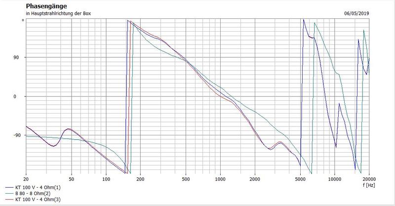

          der phasegang ist bei Cpt. Jack Sparrow nahezu perfekt...
          • Cpt. Jack Sparrow
            • 12.09.2013
            • 1329
            Huch. Das war purer Zufall.

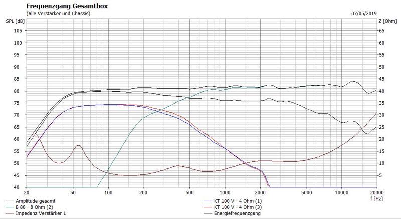

                B80 Hochtonanstieg
                Heyho,
                erst einmal, schicker LS. Jetzt brauchts nur jemanden der Blenden druckt...
                Aus der Erfahrung mit meiner Codo S (AL130/B80) kann ich nur sagen das mir die Weiche von nlcarbon mit dem leichtem steten Anstieg perfekt erscheint.
                Der B80 kann/muss so ab 6 kHz deutlich zulegen, von daher kann selbst die 0,1mH noch zuviel sein. Das mit dem Anstieg haben wohl auch die Leute von K&T bei der Björn und Odo schon erkannt. Misst sich schrecklich, aber erst so löst der B80 schön auf. Den Rest übernimmt das Einwinkeln.
                Bin schon sehr gespannt zu welcher Weichenauslegung dein Ohr kommt...

                    mit geänderte weiche
                      oder mit ner einfache serie-weiche...
                      (gutes impuls verhalten)

                        Ich habe auch etwas gebastelt, unter anderem die 0,33er Spule als 1mm² Ausführung.
                          • 3732
                          Die erste Weiche von Jama finde ich auch gut gelungen, die Serienweiche nicht so ganz. Aber wie man sieht, führen Weichentechnisch viele Wege nach Rom

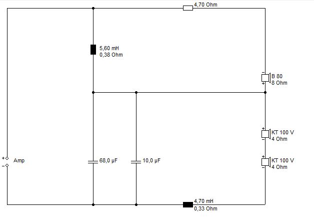

                            nochmal die serien weiche,selbe werte, anders gestaltet ^^
                              • 3732
                              Jetzt kommt der Ubix mit dem Zobelglied
                              Mehr mache ich aber nicht, möge der Erbauer entscheiden, was für ihn am besten ist.Die Macht sei mit ihm ;-)
