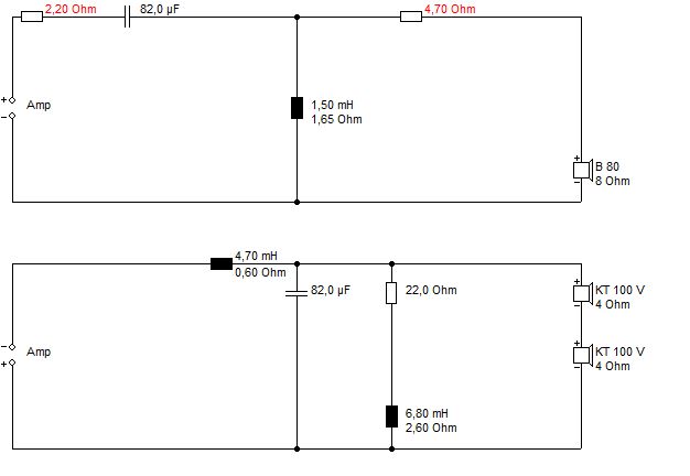

      Hab den B80 im letzten Moment noch gegen den FRS8 getauscht, so ist es ein schönes Low-Budget-Projekt.
      Ich habe einmal noch ein paar Bauteile eingespart, und die Impedanz etwas erhöht,ist dadurch im Grunde nicht besser, nur weniger Bauteile. Wem`s gefällt

        @ubix:
        Wow, die Weiche ist genial!!

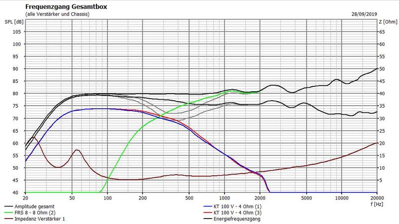

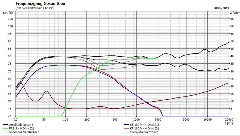

            #50
            Hier habe ich noch mal ein bißchen was probiert. Ist fast genau so,aber die Phase ist deutlich besser im Übernahmebereich, falls das wichtig sein sollte.
              #51
              neee, ist nicht besser
              deine erste version ist besser
                • 3670
                #52
                [COLOR="Purple"]neee, ist nicht besser
                Stimmt, Irrtum von mir, ich hatte die Lautsprecherfarben im Diagramm verwechselt. Den zweiten Vorschlag von mir also schnell vergessen.

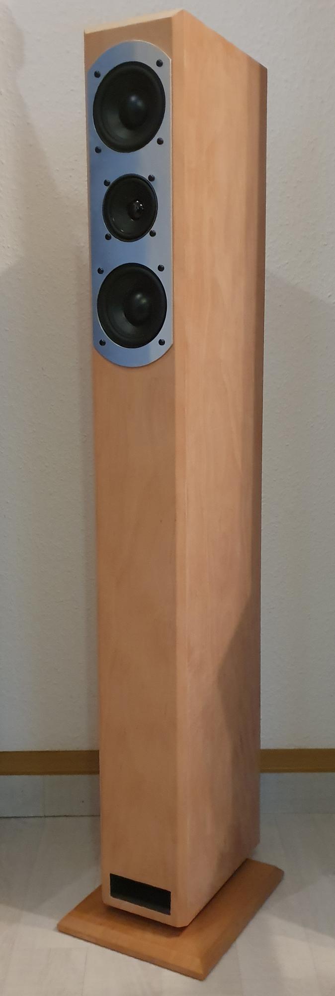

                  #53
                  So, da ist sie. Morgen wird die zweite furniert, dann wird gewachst. (Fuß ist schon gewachst, deswegen dunkler...)
                  Meine Lautsprecher:
