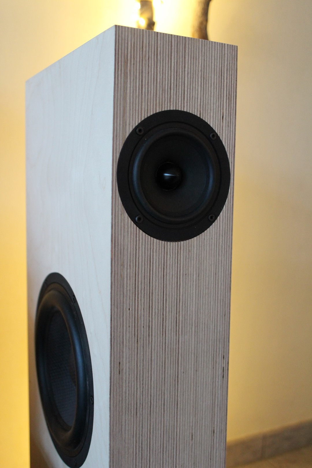

    #61
    btw: nachdem ja leider im Frühjahr das Treffen bei Timo ausfallen musste, wo ich gerne mit Klaus die aktive Tiefbassanhebung ausprobiert hätte (der TIW hat dafür ja sauber Reserve), hab ich mich mal ein wenig mit aktiven Weichen für diese Box befasst:
    - Linwitzfilter(biquad)-Korrektur sowohl für Tiw250XS als auch für B100, aktuelle Güte und Resonanzfrequenz über Boxsim bestimmt, neue Zielgüte 0,7 für beide, untere Grenzfrequenz für TIW auf ca 40Hz, für B100 auf die Trennfrequenz 270Hz
    - im TT Linkwitz-TP 4. Ordnung (entspricht zweimal Butterwort 2. Ordnung hintereinander) auf Trennfrequenz
    - im TT zusätzlich HP 2. Ordnung 16Hz zwecks Entlastung von Gleichstrom und kurz drüber
    - im HT HP 2.Ordnung Butterworth auf Trennfrequenz, ergibt zusammen mit dem immanenten HP 2.Ordnung Butterworth, der durch Biquad auf Trennfrequenz verschoben wurde, einen Linkwitz-HP4.Ordnung
    - die B100-Spitzen beim B100 sowie den Kuhschwanz passiv
    Pegelanpassung ist keine erforderlich.
    Erstaunlich: dieses reine Schulbuch-Vorgehen ergibt sauberen Frequenzgang und Phase, das schaut wirklich überraschend gut aus.

            Aufgemerkt: Otto TIW250XS aufpoliert :-)
            Irgendwie hatte ich die ganze Zeit das Gefühl, dass alles ein wenig steril klingt, insgesamt nicht stimmig. So recht wollten die beiden B100 und TIW250XS nicht so wie ich mir das Zusammenspiel vorgestellt hatte. Also wieder und wieder mal ran an beide Weichenteile, und jetzt am Wochenende der Durchbruch :-)
            Was ist geändert? Eigentlich nur drei Stellen:
            • beim Saugkreis im Tiefton statt 15mH eine 20mH-Spule genommen, auf höhere Frequenz abgestimmt
            • auch beim Kuhschwanzfilter vor dem B100 größere Spule, damit konnte der Widerstand zur Pegelanpassung entfallen
            • den Saugkreis für 13kHz beim B100 wieder rein
            Ein Unterschied wie Tag und Nacht, ich bin wirklich voll begeistert!!!! So spielt das wirklich wie aus einem Guss, die Bühne ist phantastisch, ich werde von der Musik umflossen, einfach toll :-) Evtl verkleinere ich den GHP und den Saugkreis-Kondi noch ein klein wenig, mal sehen, aktuell genieße ich :-)
            Da wird der Nimrod sich anstrengen müssen, der leider wg der MVHS-Kursausfälle noch nicht so recht voran kommt.... Aber, das hat ja wie man sieht, äh hört, auch Vorteile
            Thomas

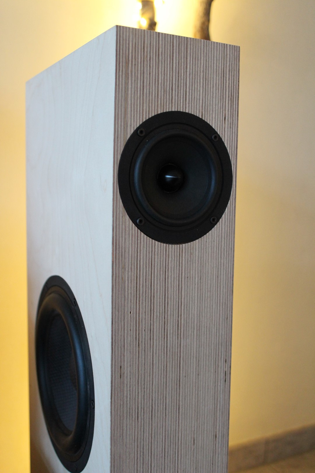

                schon eine Zeit her seit meinem letzten Pst :-( und sorry Timo , Deine Fragen hatte ich übersehen :-(

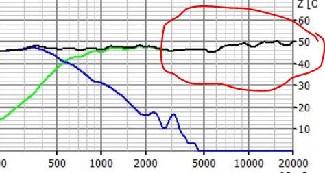

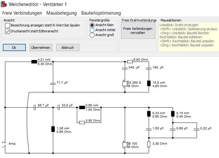

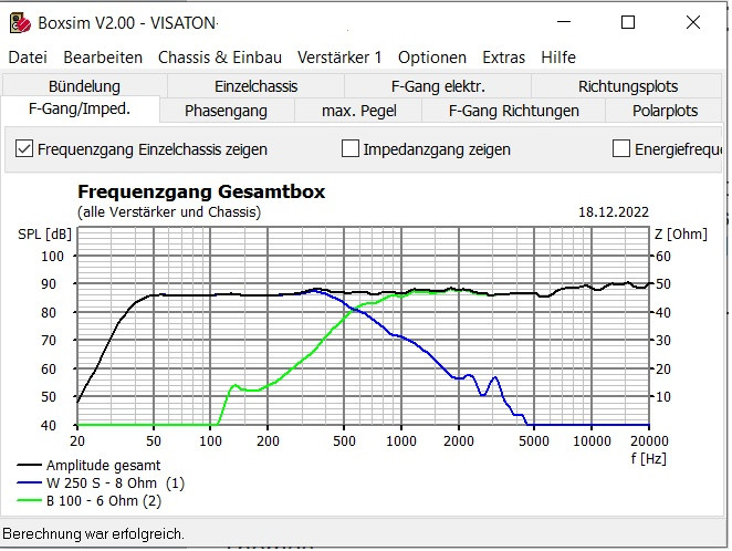

                So ganz zufrieden war ich immer noch nicht mit der TIW250XS/B100-Variante: irgendwie hat die Wärme gefehlt, obwohl der TIW250XS ja wirklich kein Schwächling ist. Der B100 hat allerdings einen irren Wirkungsgrad, und ich will ihn ungebremst laufen lassen.
                Ich habe den Tieftonzweig neu aufgebaut, wobei die grundsätzliche Topologie gleich geblieben ist. Impedanz rutscht teilweise auf 3Ohm runter, aber meine SAC Igel können angeblich 2 Ohm :-) Schöner Nebeneffekt: alle Spulen kleiner geworden. Im Hochtonzweig habe ich den Saugkreis für die 13khz-Spitze entfernt und den Widerstand im Kuhschwanzfilter etwas verkleinert. Irgendwie immer ein Balanceakt zwischen "muffig" und "spitzig", so ist es auf jeden Fall langzeittauglich. In Summe also auch eine cost down Massnahme ;-)
                Zum GHP: also Wunder kann man damit nicht erwarten. Wenn der Serienkondensator zu klein wird fehlen natürlich recht flott tiefere Frequenzen. ist er zu groß ist der Effekt eher gering. Ich habe es jetzt so gemacht, dass der Abfall so in etwa 6dB ist, halbwegs ehrliche 40HZ Grenzfrequenz sind damit drin. Die Boxen stehen direkt an der Wand. Die 540uF sind zwei antiparallel geschaltete 270uF, dadurch sollten die Verzerrungen verkleinert werden (googelt mal nach Groner). Ausserdem hatte ich die gerade da :-)
                Jetzt ist das alles recht ausgewogen, höre seit ungefähr drei Monaten diese Version.
                VG
                Thomas
                P.S. ...in Kürze gibt es einen Galerie-Post zu meiner neuen Nimrod, die ich gerade zusammen schraube. Gehäuse Lino, schaut echt cool aus. Bin vor allem auf den Vergleich zur Otto gespannt :-)
Ansichten: 743
Größe: 55,3 KB
Ansichten: 560
Größe: 13,3 KB

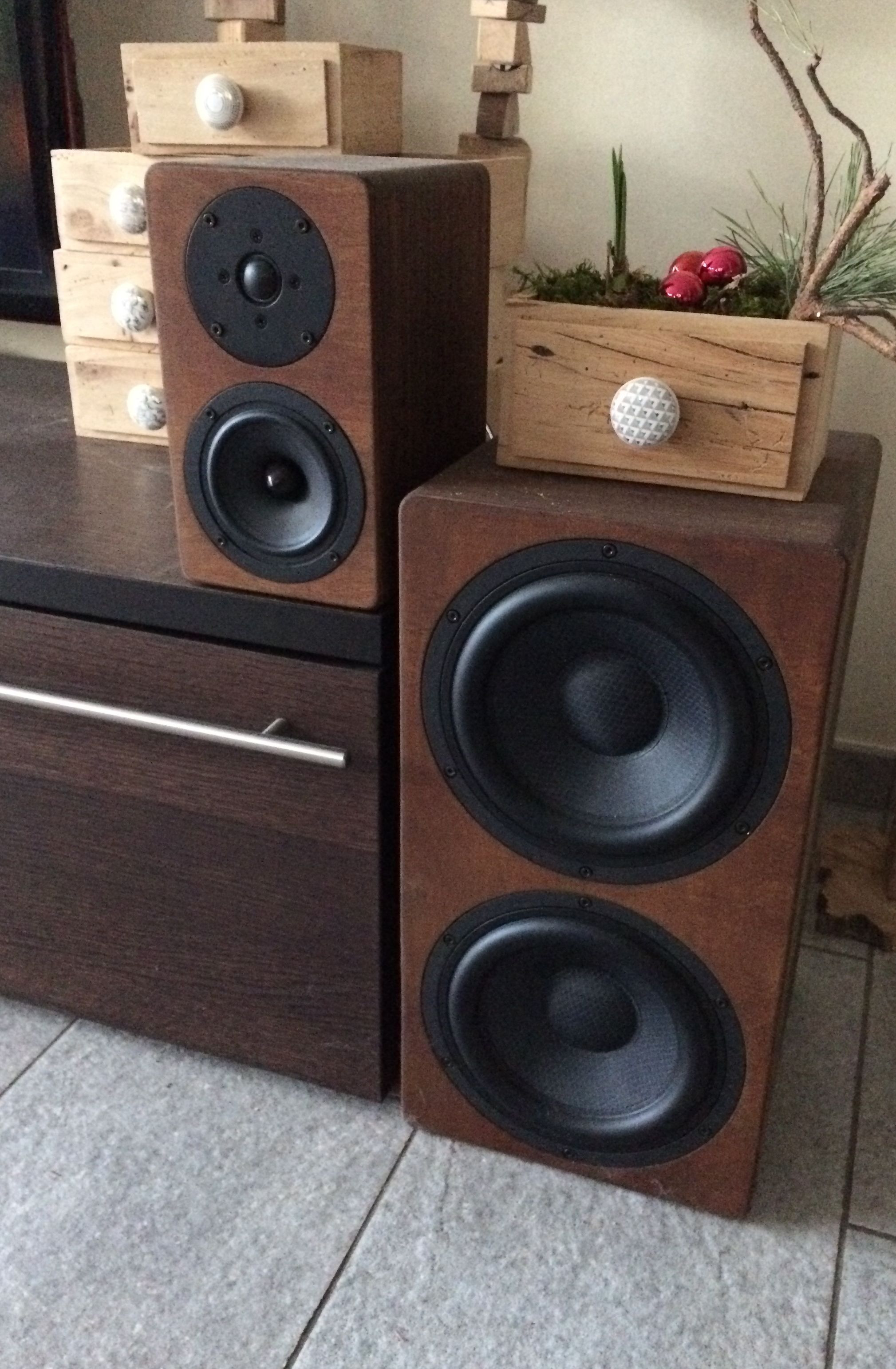

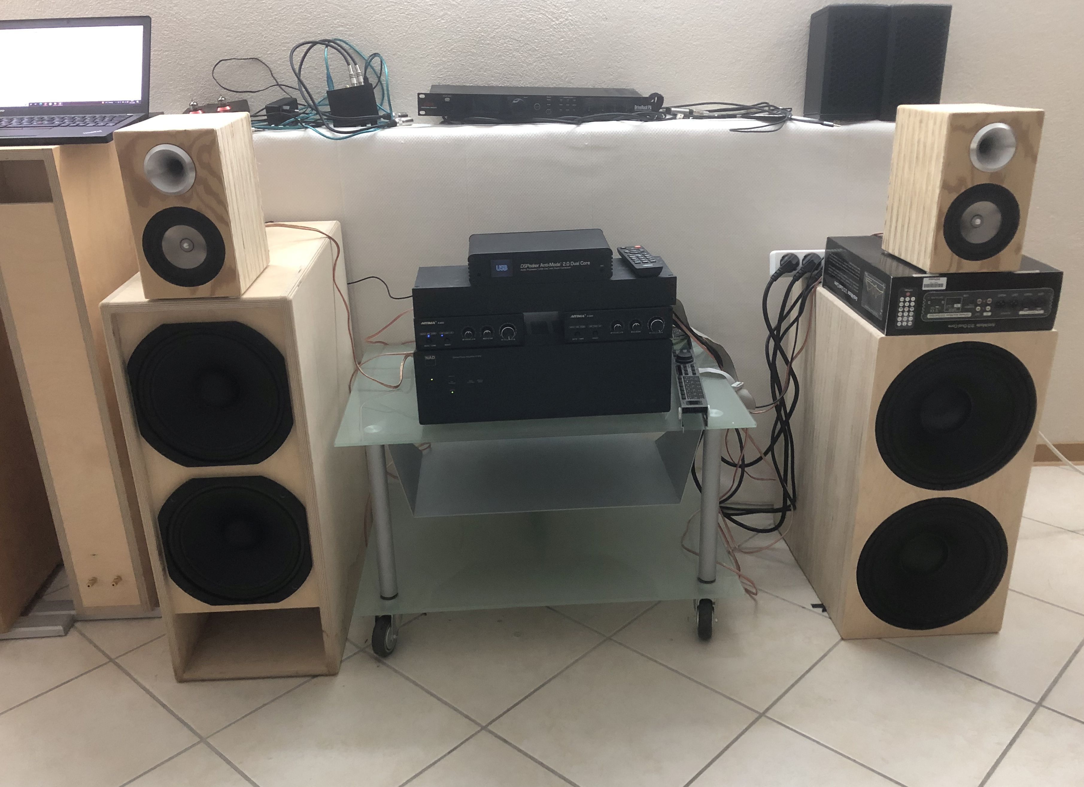

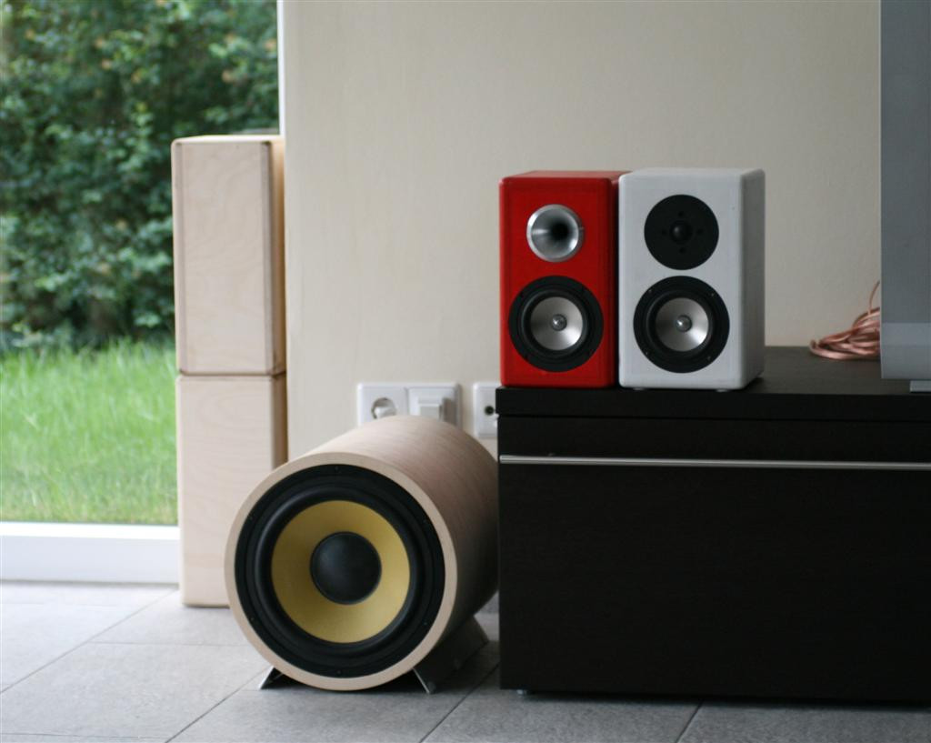

                          Deshalb ist der B100 bei mir ab 450Hz. Am besten aber läuft ein 5" mit dieser Trennung. Ich merke das richtig erst im direkten Vergleich zwischen beiden MT Chassis. Ab 200Hz soll daher ein 6" laufen, so wie das einige Firmen wie Teufel oder Canton, Kef uzw. machen. Natürlich gibt es 5" bei 300Hz aber dann verwenden die Hersteller eine WG als Hilfsmittel.
                          immer wieder schreibst du dies!
                          ich bin da aber ganz anderer Meinung und zwar aus Erfahrung, ... ich habe den B100 und auch sein metallischer Bruder schon sehr häufig eingesetzt und es kamen super gute Kombinationen dabei heraus, ...
                          hier die fast originale Aria und die Aria TL, drunter ein GF250 im Scheibensub:
Ansichten: 657
Größe: 102,1 KB
                          dann vor gut zwei Jahren die Aria B100, drunter ein Doppelsub TIW200 in CB:
Ansichten: 516
Größe: 1,01 MB
                          und ein Bild von gerade eben wo der TI100 wieder mit aktiver Trennung bei 200 Hz spielt:
Ansichten: 531
Größe: 1,29 MB
                          weder der B100 noch der TI100 hat Probleme bei der Trennung von 200 Hz. Ich habe gerade eben 10 Minuten Lautstärken gefahren, dass meine Ohren noch nachklingeln, OHNE jede Problem für die TI100.
                          Richtig ist dass der Klirr etwas höher wird wenn tiefer getrennt wird, aber wie gerade geschrieben sind dies Pegel die ich auf die Dauer nicht benötige, ... bei moderaten Pegeln traue ich dem TI100 und mit Einschränkung auch dem B100 Trennung bei 100/120 Hz zu.
                          das beste Beispiel ist diese hier: flache Serienweiche bei Trennung um die 200 Hz.
                          und auch hier sind Lautstärken denkbar, die im "normalen" Wohnzimmer locker ausreichen.
Name: IMG_4253 (Groß).JPG
Ansichten: 542
Größe: 297,0 KB

                            Klicke auf die Grafik für eine vergrößerte Ansicht  Name: B100 Abstimmung im Hochton.JPG Ansichten: 0 Größe: 45,5 KB ID: 707195
                            und dann habe ich schon viel über diese Abstimmung geschrieben!
                            Die B100 brauchen eine Hochtonabstimmung die deutlich ansteigend ist, dies hier ist zu wenig, ...der Treiber klingt schon unter 30 Grad deutlich muffig, das weiß man aber erst wenn man es selbst gehört und ausprobiert hat und nicht immer nur Simulationen zeigt, ... Man nimmt dem B100 die Lebendigkeit und den kompletten Hochton. Mag sein dass der Amplitudenfrequenzgang so "schöner" aussieht, aber unter Winkel geht dies überhaupt nicht.
                            Zwei Möglichkeiten gäbe es, gleich als Mitteltöner nutzen und eine G20Sc drüber bei Trennung bei um die 4 kHz oder wieder die Weiche ändern und die Korrekturelemente rausnehmen, .... nur so funktioniert ein Breitbänder!
