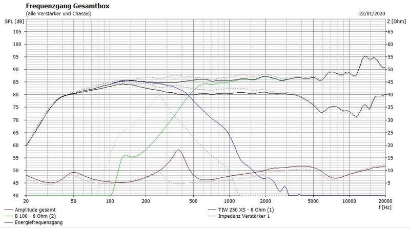

    Update: Otto MkIII

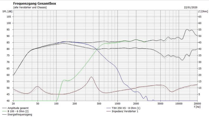

    Winterzeit - Bastelzeit, der längst überfällige Feinschliff nach dem Umbau auf den TIW250XS ist abgeschlossen.
    Schon vor längerer Zeit hatte ich den Saugkreis gegen die 7kHz-Spitze wieder rein gebaut, letztendlich wirds damit doch ein wenig ausgeglichener. Zusätzlich kann dadurch auch beim Kuhschwanzfilter ein wenig der Zügel locker gelassen werden. Ich hatte in der Version ohne Saugkreis doch ziemlich eingedämpft damit es nicht so scharf klingt, irgendwie war es mir damit in den Höhen dann doch ein wenig zu englisch.
    Ansonsten habe ich den Saugkreis im Tiefton leicht modifiziert, irgendwie hatte mich da immer was gestört, so passt es.
    So schaut es aus:
    Insgesamt bin ich jetzt voll zufrieden Otto MkIII wird jetzt also die finale Version sein, glaube ich
    Thomas

      trennung bei 450 Hz
      die jm2 hat andere saugkreise

        Wenn der Otto im April zum Timo kommt, können wir mal den aktiven Hochpass davorhängen (0 bis +6 dB bei 35Hz). Deine Abstimmung sollte vor der Wand perfekt funktionieren, freistehend ist die Entzerrung wahrscheinlich nicht verkehrt, insbesondere bei einem Chassis wie dem TIW.

          Ja, aktiv im Tiefbass nachzuhelfen fände ich auch mal interessant. Der TIW hat da mit Sicherheit ausreichend Reserve. Muss ich mal in Boxim vorab anschauen.
          Bei mir steht Otto wie von Dir vermutet direkt vor der Wand, ich bin da absichtlich recht konserativ rangegangen im Bass. Jeder Versuch mit mehr Bass hat insbesonder bei Jazz/Kontrabass dann immer bei irgendeiner Tonhöhe gedröhnt. Drum habe ich versucht, den Abfall möglichst linear hinzubekommen, so ist es wirklich stressfrei. Ist ja auch die Wand zum Nachbarn
          Thomas

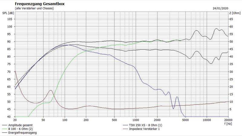

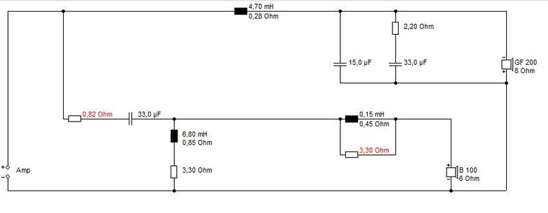

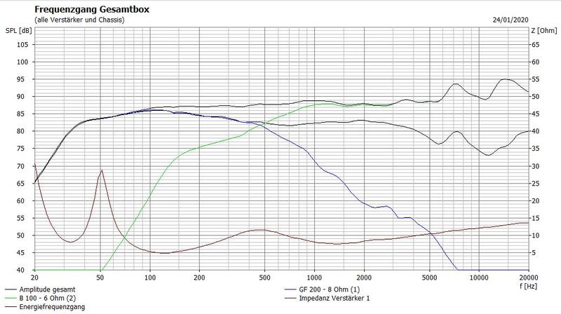

            @jama: meinst Du, man sollte den TIW so hoch laufen lassen? Schon klar, von der Belastbarkeit wäre für den B100 höher schon besser, aber da muss ich nicht höher gehen, reicht bei mir. Meine Idee war eher ein reines FAST, also wirklich möglichst alles aus System, Entlastung nur im unten, da wo sonst viel Hub nötig wäre.
            Bei höherer Trennung würde ich wohl eher den GF200 probieren, so wie im aktuellen BOXSIM-Default, allerdings wohl ohne Hochtöner, das kann der B100 schon wirklich gut, z.B. so (s.u.)
            Aber aktuell bin ich komplett glücklich :-)
            Das einzige was mich grad wirklich noch juckt ist der B100 als Rundstrahler mit downfire-br im Papprohr, wie von FZZ http://forum.visaton.de/showthread.php?t=30854
              #51

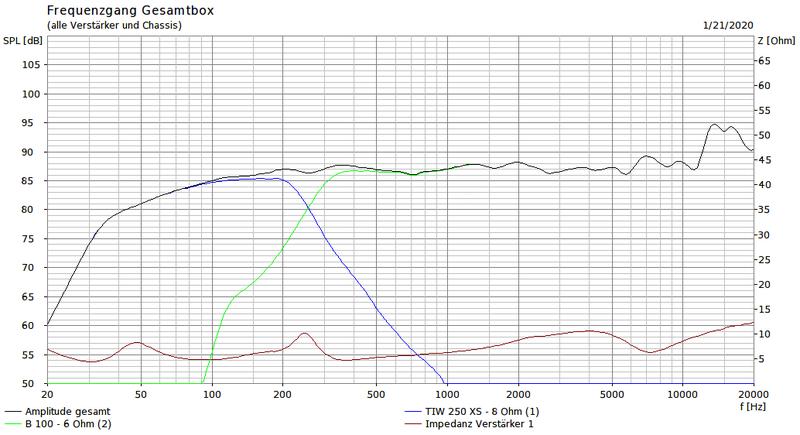

              war nur eine variante Franke ^^, du kannst tiefer trennen als ich .
              sowie jetzt :leichte änderung mit dem GF200
                #52

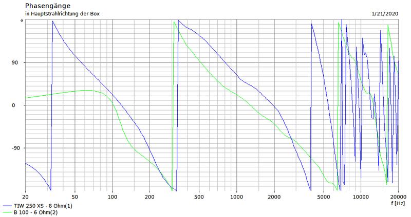

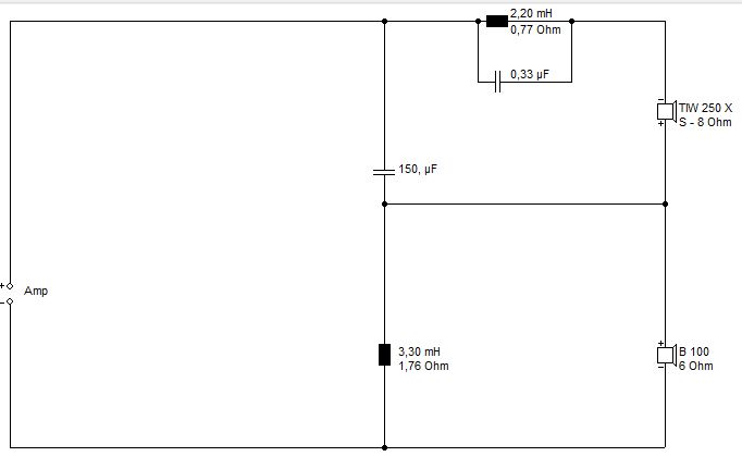

                otto mkIII mit serie weiche und br
                weiche : 2 spulen & 1 kondi, basta !!

                  #53
                  Ihr schaut immer so auf den Achsfrequenzgang.....der ist extrem wichtig! Aber der Rest wird auch extrem geopfert....die Filterflanken sind meist wie auch hier unter aller Sau!
                    #54
                    Das habe ich hier schon so oft geschrieben hier, aber es interessiert keinen ...
                    Man könnte der Wand auch sagen, sie solle blau werden, da passiert genau so viel, nämlich man redet sich den Mund fusselig ohne das etwas passiert....

                        #56
                        ach ja ??
                        dann schau dir mal die stella light oder die pacto an
                        Nur weil es Visaton so macht, bedeutet es nicht, dass es nicht ( deutlich) besser geht!
                        Die Visaton-Weichen sind die Minimal-Lösung, nicht die Optimal-Lösung!- Eher für so Leute wie Dich gemacht, die denken, ein gerader F-Gang auf Achse ist Alles....
                        Die Leute, die wissen, worauf es ankommt, bekommen es dann auch besser hin!
                        Du solltest aber versuchen, es besser zu machen, nicht genauso schlecht.....
                        Aber hauptsache, Du sparst 7,63 EURO ein, weil Du den Saugkreis weglässt, und nochmal 10,32, wie Du die Weiche völlig ruinierst, aber nur 3 Bauteile!
                        (Nur weil Visaton den saugkreis weglässt, heisst es nicht, dass das auch sinnvoll wäre, es heisst nur, Geiz ist geil!)
                        Klingen tut das Alles, aber leider nur irgendwie!!!
                        Du wärst der perfekte Boxenentwickler ( wenn die Firma schnell bankrott gehen soll...)
                        Wieviele Boxen hast Du GEBAUT, nicht nur simuliert? Ich meine, wenn Du immer nur simulierst, wirst Du nie die Verbindung zur Realität herstellen können, um zu erkennen, wo es ggfs sinnvoll ist, den Frequenzgang auf Achse etwas zu verbiegen, um das Gesamtergebnis zu verbessern!

                          ist keine geld sache !!
                          hier eine alte diskution über seriel und parallel weichen:
                          https://www.audiomap.de/forum/topic/...rielle-weiche/
                            #58
                            Ja und?
                            Wie Udo schreibt, es gibt bei identischen Kurven ( mit Ausnahme der Impedanz) keine klanglichen Unterschiede...
                            Deine Weiche (seriell) hat nun aber überhaupt nichts mehr mit der Weiche vom Franken zu tun, was die Kurven anbelangt.
                            Der Franke hat nämlich die Box gebaut, und gehört, im Gegensatz zu Dir!
                            Und er hat sich auch Gedanken um die Korrekte Phase gemacht, und hat gemerkt, dass es sinnvoll ist, den 7-kHz-Sperrkreis einzubauen, auch wenn Visaton den weglässt.
                            Du hingegen..........
                            Wie ich schon schrieb, einfach nur auf die Schnelle mal eine sinnbefreite Simu rausgehauen.
                            Ich sage ja, einfach mal selber eine Box bauen, um auch mal den Mist zu hören, den man da simuliert hat.....

                              Noch eine Variante

                                update TIW250XS B100
                                hier noch der letzte Stand der Weiche (MkIId), im Wesentlichen hatte ich den Saugkreis im TT etwas tiefer plaziert, bei Jazz war Kontrabass zuweilen bei bestimmten Frequenzen zu hart. Ansonsten den B100 und etwas abgesenkt.
                                Das spielt in der Form seit Februar, Fazit: B100 als Fast mit TIW250 ist Ehrlichkeit gepaart mit Dynamik :-)
