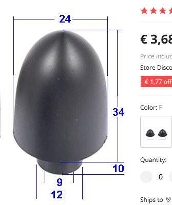

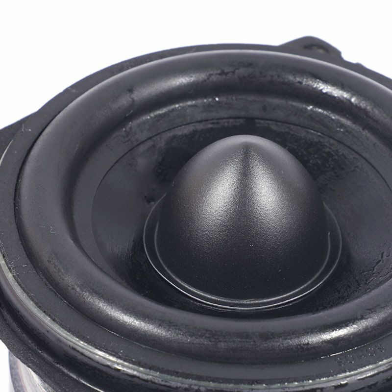

            falls dort nicht mehr lieferbar, suchen
            https://www.aliexpress.com/wholesale...t+cover&dida=y
            (Phase Plug kennen die nicht?, deshalb speaker bullet dust cover , repair speaker , o.ä.)
            z.B.
            https://www.aliexpress.com/item/4000...d=9DV43lJXJf3r
            und aufpassen, was man auswählt, wenn mehrere Produkte auf einer Seite sind
            best regards
            Kay
              • 2468
              #246
              24mm könnte eng werden - 22mm Filztürmchen ohne Berührung waren schon eine Aufgabe ...

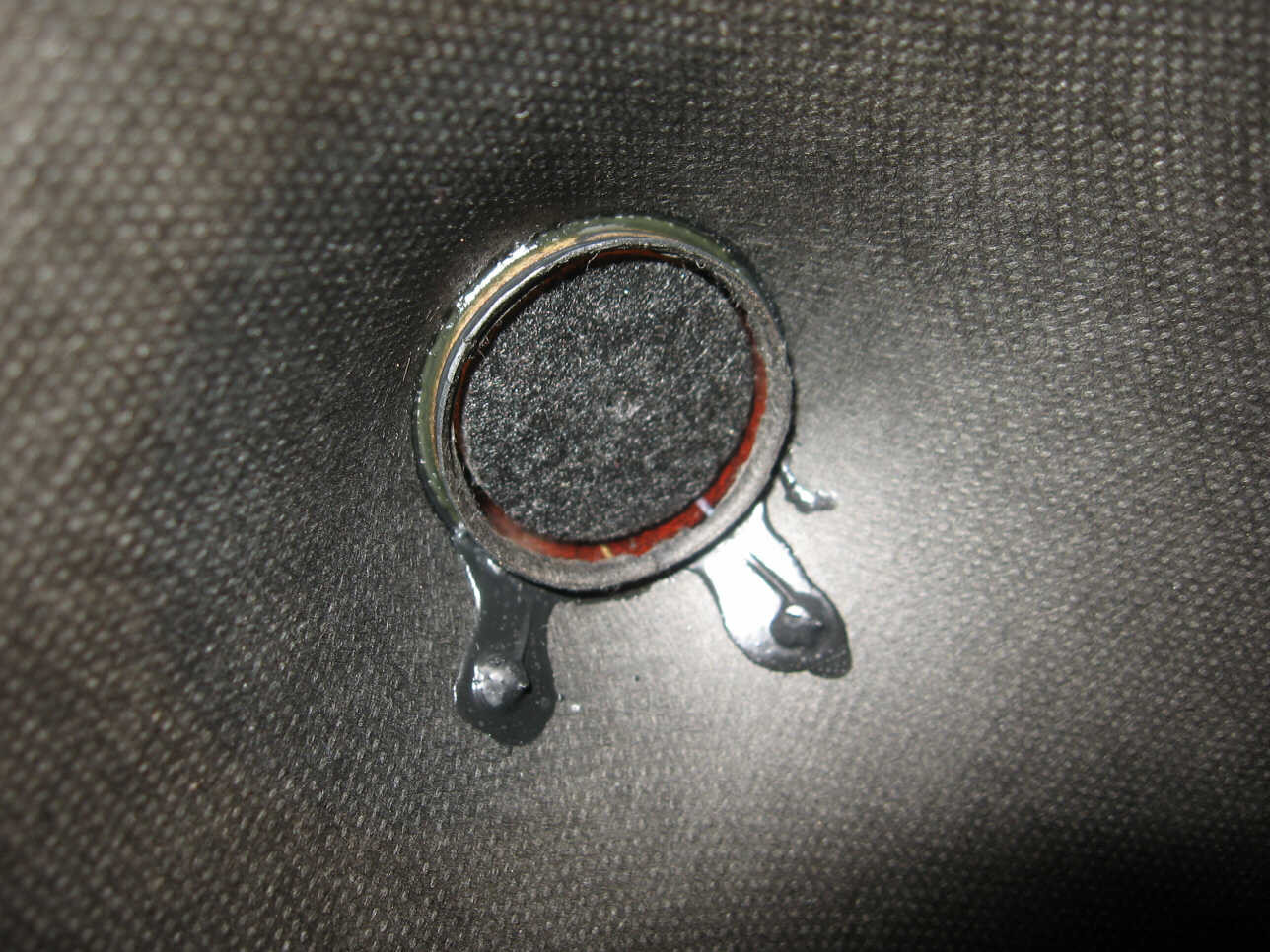

                            N´abend,
                            verstehe ich - das Unwohlsein zu schneiden, ohne zu wissen, wie genau es dahinter aussieht. Da meine Pentaton Abdeckungen vor den Chassis hat, habe ich nach der Modifikation keine neuen Dustcaps eingesetzt. Morgen früh gibts ein Bild, wie das nach der "Kastration" aussieht: Hier mit "Filztürmchen" ...
Ansichten: 783
Größe: 278,4 KB
                            Zuletzt geändert von mechanic; 15.10.2023, 04:44.

                              Zitat von Barossi
                              Moin, moin,
                              Gibt es dazu mal ein Bild, wie, wo schnippeln?
                              Gruß Barossi
                              Hallo Barossi ,
                              ich habe es den kleinen Dustcap in der Mitte zuerst ausgeschnitten . Danach ist Skalpell Führung einfache.Man seht was man schneidet. Wichtig das Du dir unter dem schneidenden Hand
                              eine Unterlage aus Buch , oder so was , baust um ruhige Handführung zu haben. Fange bitte nicht an dort wo sich die Drähte für die Spule befinden.
