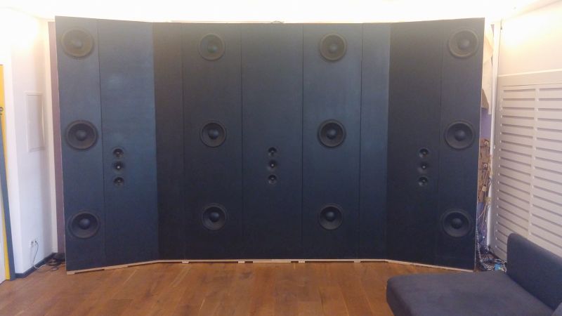

    Ist das schwarzes MDF?
    Das ist MDF Roh schwarz lackiert und ganz grob "poliert". Das sollt eigendlich quick&dirty werden. Von dem Resultat bin ich aber doch sehr überrascht. Wenn man jetzt die Oberfläche noch vor dem Fräsen lackieren würde, wären auch die 2-3 Lackfehler direkt neben den Chassis nicht vorhanden. An den dünnen stellen nimmt man halt viel zu schnell zu viel Lack weg.
    Wolltest du die Schallwand aufdoppeln oder warum hast du nicht einfach nachträglich noch eingefräst?
    Das war für mich die schnellere Lösung. Zum fräsen hätte ich mir erst etwas bauen müssen, um ohne Zentrierung einzufräsen und ich hätte die Chassis ausbauen/löten müssen. Außerdem hätte ich vorher einen Monat ins Fitnessstudio gemußt um die Dinger + meinen Winterspeck aus dem Wohnzimmer zu tragen.

            Ja, sieht gut aus.
            Erzähl doch bitte mal, wie du die Oberfläche mit einmal rollen und polieren so hin bekommst.
            Das sieht - jedenfalls auf den Fotos - nicht nach quick and dirty aus ...
                Die Oberfläche ist:
                - einmal schwarz Grundiert
                - schleifen mit 320er Schleifpapier
                - einmal lackiert (tiefschwarz)
                - 500er Schleifpapier grob anschleifen
                - dann mit schleifflies
                Wie gesagt ich bin auch überrascht. Die Oberfläche sieht top aus, obwohl ich zwischen Holzflexresten lackiert habe.

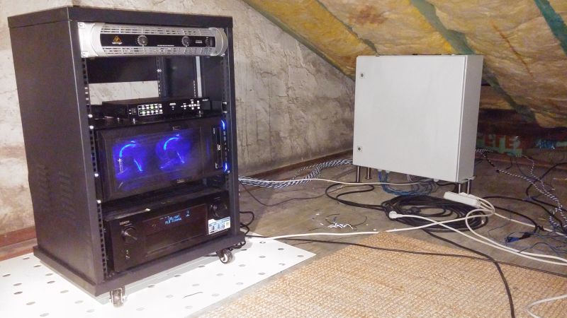

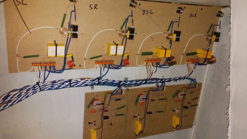

                      Ich mach ein bisschen Ordnung, bevor es mit der Maskierung weiter geht. Dafür habe ich mir ein kleines Rack gekauft. Die komplette Elektronik ist auf den Speicher gewandert, somit ist das Ganze etwas zentralisierter und vor allem besser gekühlt. Im "Technikschrank" sind jetzt nur noch die Weichen.
                      Für morgen steht die restliche Verdrahtung und die Automatisierung auf dem Programm.

                        ein eigener Technikschrank für die Frequenzweichen!
                        Passen da noch vier weitere hinein?
                        Hmm ... wer hat das Dach gedämmt?
                          Das war klar das dir das sofort auffällt. Das ist aber noch nicht fertig. Ich habe damit vor 5 Jahren angefangen und mach nur kurz Pause, später kommt da noch die Dampfsperre und eine Verkleidung drauf.

                              Das mit x.x.4 wird auf alle Fälle noch kommen. Aber der Zeitpunkt war unüberlegt. Für DTS:X will ich mir den RX-A3060 kaufen. Neu ist er mir zu teuer, deshalb warte ich noch bis das Nachfolgermodel raus ist und kaufe ihn gebraucht für die Hälfte. In den Schrank passen noch 20 Weichen.
