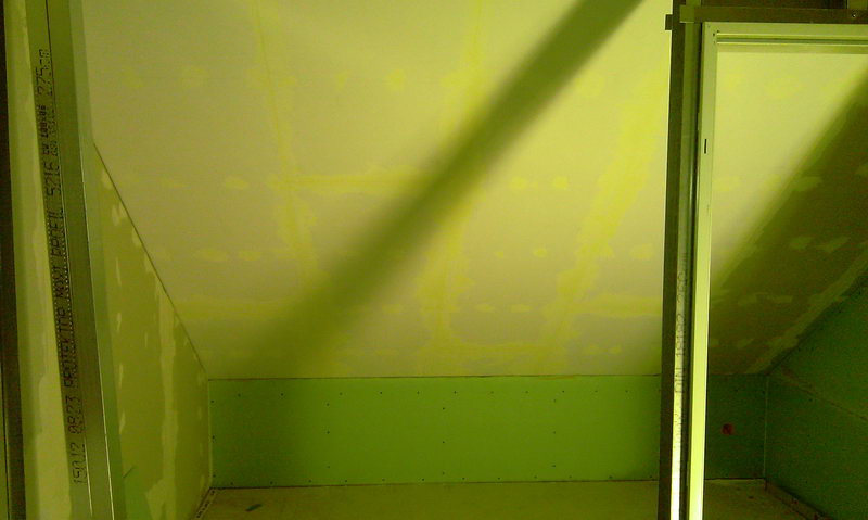

                              Hat jemand eine Empfehlung für die Spachtelmasse, die folgende kriterien erfüllt?
                              1. leicht elastisch
                              2. nach Möglichkeit gut schleifbar
                              3. guter halt auf MDF und Rigips
                                • 5846

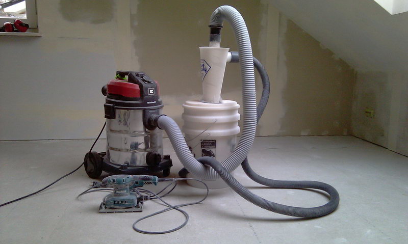

                                Hallo Dawa,
                                Gute Idee mit dem Absatz. Ich kann Dir wärmstens Knauf Uniflott empfehlen.
                                https://www.knauf.de/profi/sortiment.../uniflott.html
                                Davon haben wir einige Kilos verarbeitet.

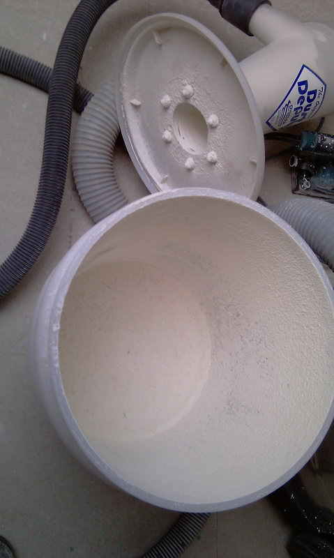

                                Läßt sich auch super mit dem Schleifgitter schleifen.
                                Das habe ich damals sogar mit dem Schwingschleifer, Staubsauger und Zyklon gemacht. So hielt sich die Sauerei mit dem Schleifstaub in verträglichen Grenzen.
