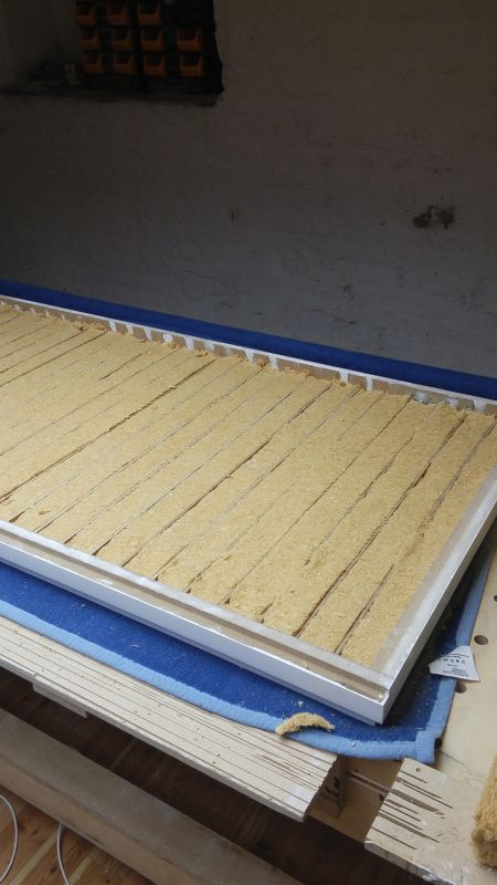

    Da würde ich Sprühkleber nehmen.
      • 29082
      #287
      Auf alle Fälle keinen wasserhaltigen Leim, sonst verzieht sich das Holz.
      • albondiga
        • 18.06.2004
        • 1111
        #288
        ich würde elastischen Stoff nehmen und spannen, nur am Rand tackern oder kleben. Wird sonst echt schwierig, das faltenfrei hin zu bekommen.
        • Dawa
          • 13.10.2013
          • 462
          #289
          Den Stoff hatte ich eben schon bestellt. Die Farbe ist nicht meine Wahl.
          Das Problem an Sprühkleber ist, dass ich damit auch auf die "bald" lackierten Innenseite der Nuten sprühen würde. Ich hätte bis vor 30min einfach Leim genommen. Aber Walwal hat recht, nicht das sich die Platten verziehen.
          Ich probier es damit.

            für Bespannungen, bei denen nur am Rand der Stoff fixiert werden soll (z.B. bei Bespannrahmen als Front), haben wir sehr gute Erfahrungen mit folgendem Trick gemacht:
            1) Holzrahmen vor sich platzieren, allerdings mit der Rückseite nach oben
            2) Heißkleber auf die Rahmenrückseite am Rand anbringen (einfach eine Spur ziehen)
            3) Stoff auf den Tisch auslegen, den Rahmen mittig darauf (wieder mit der Rückseite nach oben) und den Stoff an einer Seite über die Heißkleberspur legen
            4) Altes Bügeleisen nehmen und über den Stoff (ggf. mit etwas Papier, z.B. Backpapier, dazwischen) fahren. So wird der Heißkleber erwärmt, schmilzt und fixiert den Stoff. Des Weiteren baut der Heißkleber dann kaum auf
            5) Stoff auf der gegenüberliegenden Seite über die Heißklebespur spannen und ebenfalls mit dem Bügeleisen erwärmen
            6) mit den beiden verbliebenen Seiten ebenso verfahren
            7) Überstehende Reste abschneiden. Fertig
            Admin
              • 29082
              #291
              Genial. Ich habe mit Pattex rumgestänkert und die Finger verbappt.

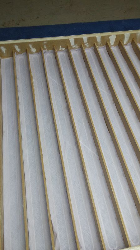

                  Mit dem Bügeleisen komm ich da leider nicht dran, weil die Streben im Weg sind. Aber Heißkleber ist trotzdem ein guter Plan. Der Stoff wird von hinten nur über den Nuten befestigt. Der Rest wird weiß lackiert.
                    • 5982
                    #294
                    Vielleicht ein Reisebügeleisen?
                    Oder ein Folienbügeleisen: http://www.ebay.de/itm/Aeronaut-Foli...-/171376819817 Hat immerhin mehr Leistung als eine Heißklebepistole, sollte klappen.

                      Vielleicht ist der Platz ausreichend, um mit einem Handtacker den Stoff zu befestigen?
                      Dann kann man den Stoff links und rechts der Nuten mit jeweils einer Klammer vorfixieren, um dann eine ausreichende Zahl an Klammern über die Breite ober- und unterhalb der Nuten zu setzen.
                      Peter
                      • Dawa
                        • 13.10.2013
                        • 462
                        #296
                        Für den Tacker war die Platte zu dünn. Aber Heißkleber war ein sehr guter Tipp. Einzig meine Fingerkuppen brennen jetzt ein bisschen, die sind gut durchgebraten.
                        Eine Seite ist fertig. Dauert wiedermal alles viel länger als geplant.
