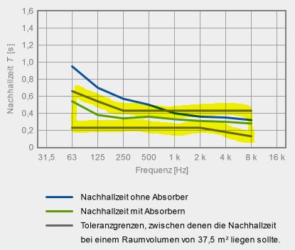

    Durch Aktivieren des "T60_min_max"-Schaltknopfes können die Raumdimensionen eingegeben werden (Einheit: cm). Daraufhin wird eine vom Raumvolumen abhängige maximale und minimale empfohlenen Nachhallzeit als grüne Fläche eingezeichnet. Die gemessene Nachhallzeit sollte sich zwischen 63 und 8000 Hz innerhalb der grünen Fläche bewegen.
    Unabhängig davon ist gut, was gefällt.
    Interpretation
    Bei der Interpretation der RT60 muss allerdings beachtet werden, dass die RT60 in "kleinen", also üblichen Hörräumen nur unzureichende Aussagen trifft. Das ist darauf zurückzuführen, dass die RT60 auf der Annahme eines gleichmäßig verteilten Diffusschallfeldes basiert, welches in kleineren Räumen, durch die starke Betonung der frühen Reflexionen, nicht vorhanden ist. In solchen Räumen ergibt sich aus der Betrachtung der RT60 häufig ein zu positives Bild. Die starken Reflexionen gehen nicht in den diffusen Nachhall ein und beeinflussen die RT60 damit kaum. Die Reflexionen wirken jedoch sehr deutlich auf das Klangbild bzw. den Klangeindruck im Raum. Daher werden in diesen Fällen zusätzlich zur Messung der RT60 weitere raumakustische Parameter bestimmt.

      Ich gehe davon aus, dass ich für die Energy Time Curve (ETC) Messung die Lautsprecher einzeln messen muss. Leider habe ich Probleme mit den ASIO4ALL treibern in REW. Ich bekomme die unter Windows 10 nicht zum laufen. Welche alternativtreiber laufen unter Windows 10 (HDMI)?

        Hallo Dawa,
        so wie die Messungen es wieder geben, solltest du dich m. E. um den oberen Mittenbereich und den Hochtonbereich kümmern.
        Ich weiß, ich bin lästig
        Denke vielleicht doch noch mal über Lösungen mit Bühnen- oder Dekomolton nach.
        Du kannst Rahmen bauen, die du glatt bespannst und die dem nicht informierten Besucher wahrscheinlich nicht einmal als solche, also als was anderes als einer Wand auffallen werden (Molton gibt es auch in Rohweiß).
        Hier mal der Link zu Tabellen mit den Absorptionswerten verschiedener Materialien. Dort ist auch explizit Molton mit frequenzbezogenen Werten genannt:
        Bühnenmolton unterstützt die Schalldämmung und bewirkt eine angenehme Akustik. In Übungsräumen wird er gerne als Akustikvorhang oder -abspannung genutzt. Um einen möglichst hohen Absorptionsgrad zu erreichen, kombinieren wir Bühnenmolton mit Kalmuck, sow…
        und ein Link zu einer Betrachtung von Eigenschaften verschiedener Absorberkonzepte und deren Wirkungen. Bei den von dir angedachten "tiefen" Absorber hätte ich die Befürchtung, dass du im Tieftonbereich mehr erreichst, als gewünscht ist. Um die 100 Hz verzeichnest du bereits einen kritischen Einbruch.

          Woher der Einbruch bei 100Hz kommt weiß ich auch nicht. Aber ansonsten liege ich ja überall in dem Bereich den walwal gepostet hat. Ich bau erst zu Ende und dann guck ich mir den Nachhall nochmal an. Vorne in die Maskierung kommen ja noch mehr Absorber. Zur Not stell ich einen meiner Nachhallproduzierenden HHRs auf 100Hz ein.
