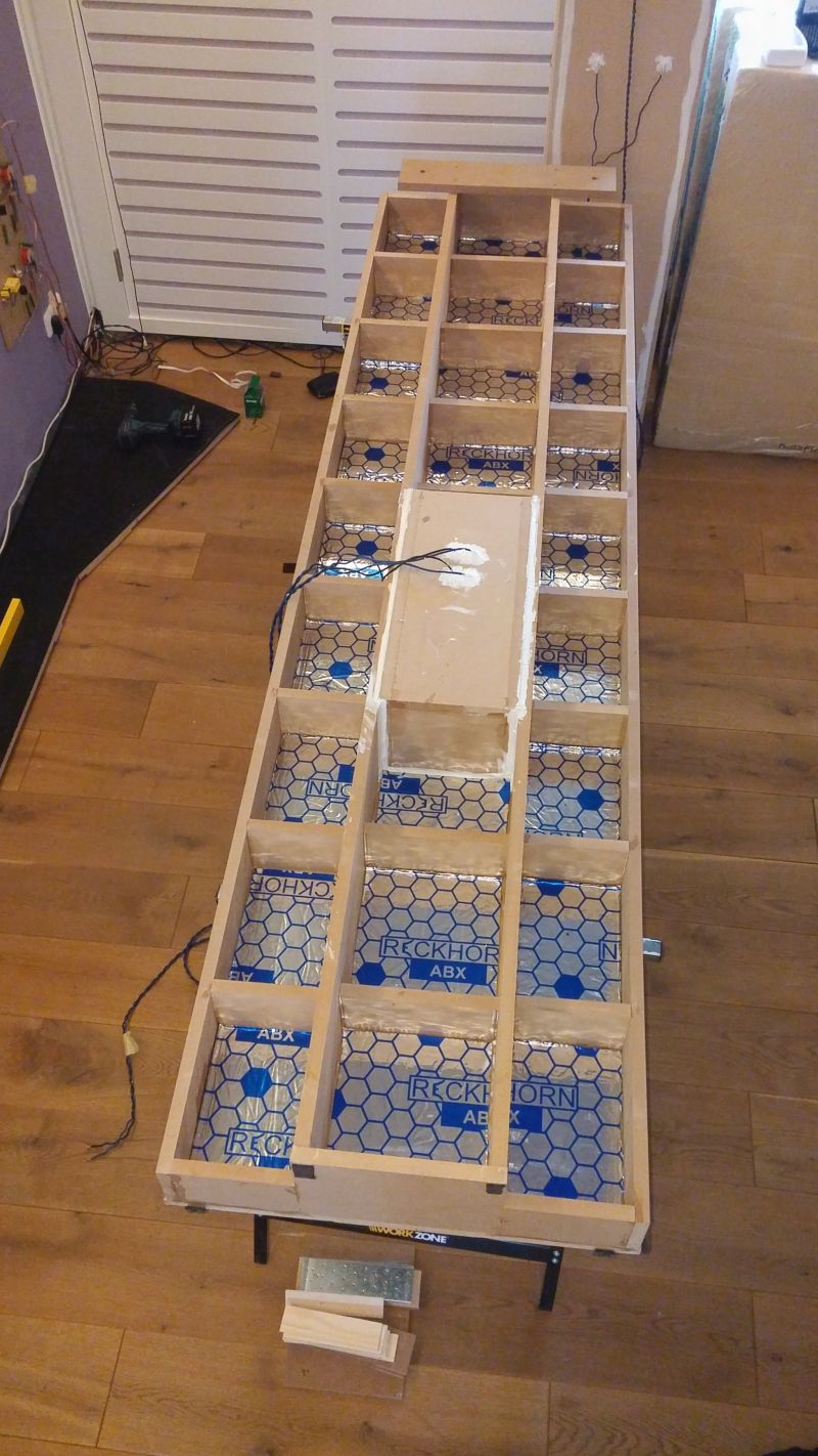

    Möge der Umbau beginnen.

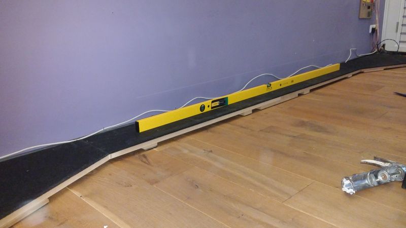

    Zuerst habe ich meinen Altbauboden ausgeglichen. Das Podest auf dem das SBA stehen soll besteht von unten nach oben aus Filzgleitern, 19mm MDF und Waschmaschinenmatten. In der Mitte musste ich 2cm unterfüttern. Es lebe der Altbau.

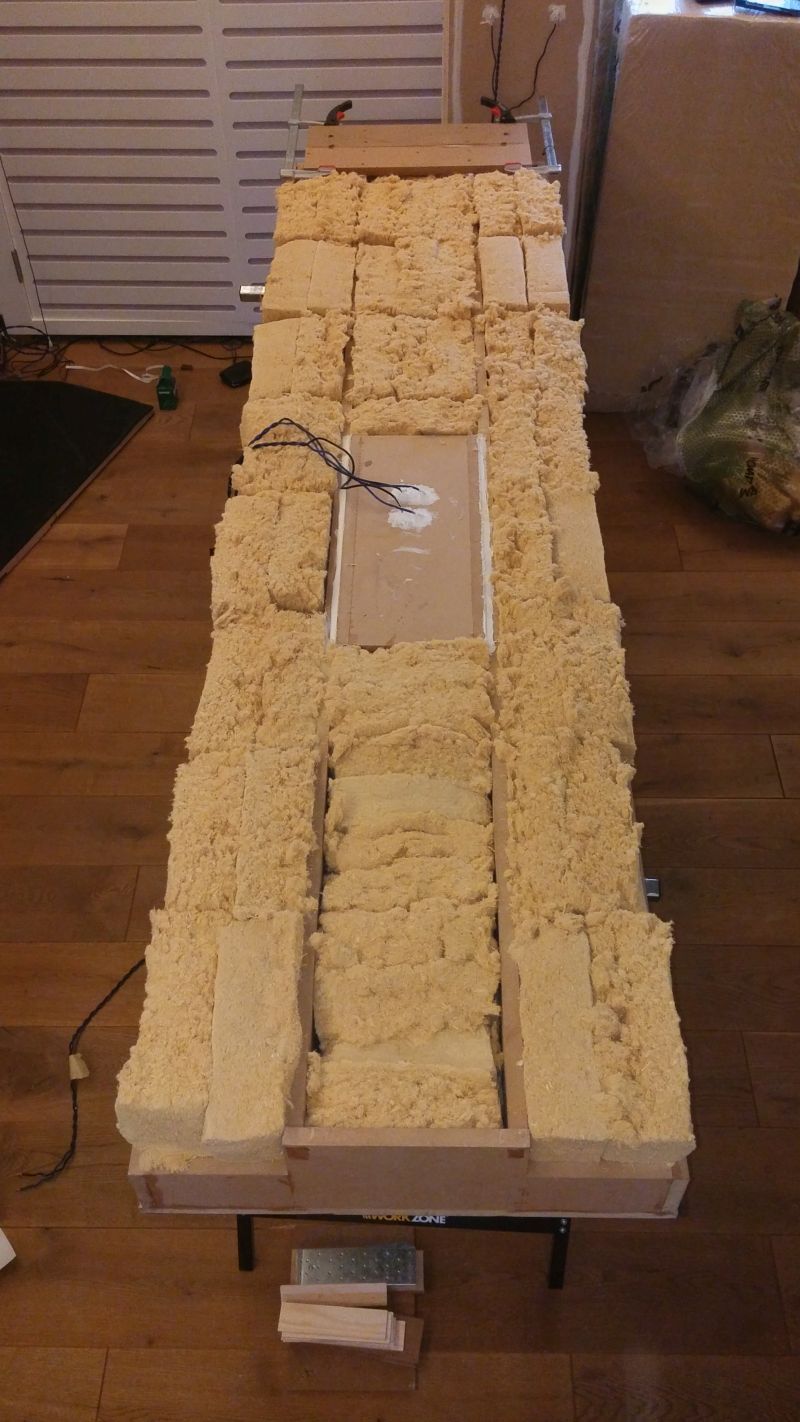

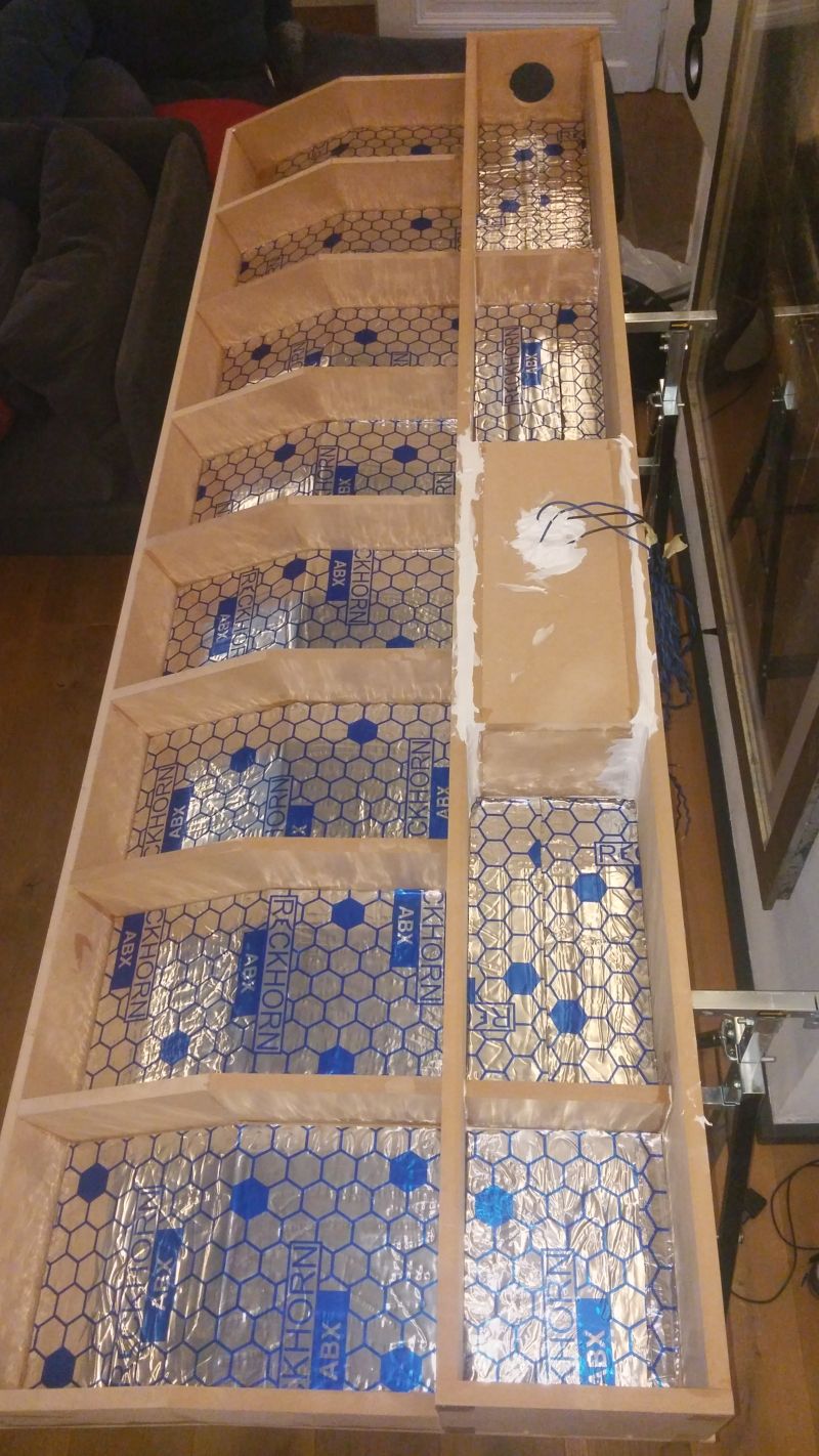

    Bis jetzt ist nur der Center umgebaut. Auf der Rückseite sind Streben dazu gekommen und Alubutyl. Den ganzen Raum habe ich dann noch mit Holzflex gefüllt.
    Ein Schönheitspreis werde ich damit mit Sicherheit nicht gewinnen, aber auf der Rückseite zählt ja eher Funktion.

      Nicht schlecht!
      Machst du noch eine dünne Foile oder Stoff von hinten drüber wegen Faserflug?
      • Dawa
        • 13.10.2013
        • 462
        #423
        Bei Holzflex ist das Thema Faserflug nicht so kritisch. Auf Staub kann ich aber trotzdem verzichten. Die einzelnen Elemente des SBAs sind mit Dichtungen verbunden. Deshalb können die Fasern sowieso nur oben raus. Da tacker ich Stoff zwischen SBA und Putz.

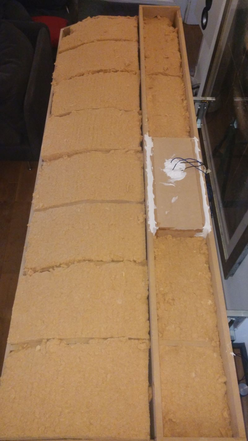

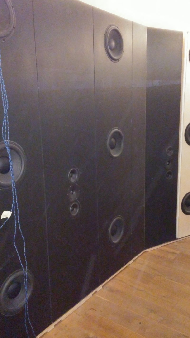

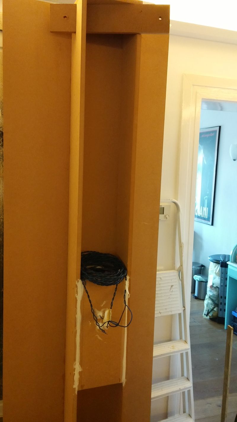

                        Teile sind jetzt umgebaut.
                        Vorher:
                        Nachher:
                        Der Winkel der beiden Frontlautsprecher beträgt jetzt 22°. Mehr war ohne kompletten Neubau nicht zu realisieren. Aber das ist ja so gerade noch in der Norm.
                        Hinter dem SBA habe ich jetzt 5 Säche Holzflex verstaut. Bin mal gespannt ob das was gebracht hat.
                        Nächstes Wochenende muss ich die äußeren Subwoofer noch umbauen und alles wieder anschließen.

                          Wie krass ist das denn
                          Hab schon viele Verrückte gesehen, einschliesslich mir im Spiegel
                          Sehr beeindruckend

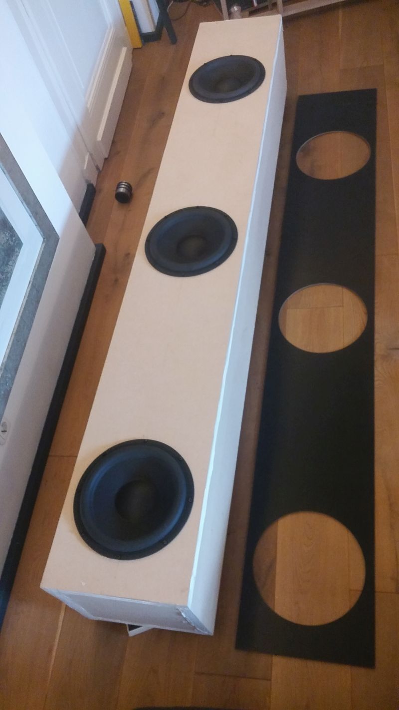

                            Gestern haben meine Kleinen ihr Kleidchen bekommen. Als es auf anhieb passte war ich selber etwas erstaunt. Es wird mir auch nicht nochmal passieren, dass ich aus Faulheit Chassis nicht bündig fräse.

                              Drei Chassisauaschnitte in einer Platte auf Anhieb paasend!
                              Würde mir bestimmt nicht gelingen.
                              Respekt
                              Ist das schwarzes MDF?

                                Schick! Wolltest du die Schallwand aufdoppeln oder warum hast du nicht einfach nachträglich noch eingefräst?
