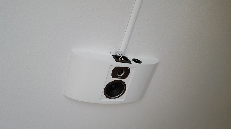

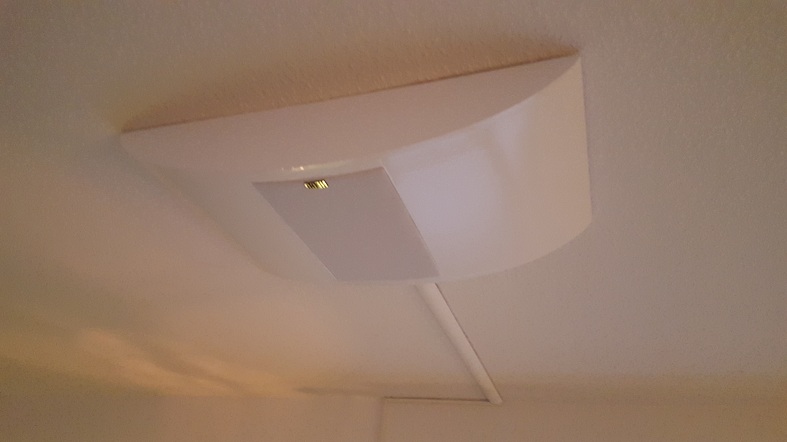

      Fertig,
      das Ergebnis ist ok, Design super, aber Folie ist eben kein Lack aber ok an der Decke passt das noch.
      Den Stoff habe ich noch einmal kompl. neu gemacht. Nun ist schwarzer unterm Weisen musst eda aber zaubern.
      Klanglich hat er weniger Tiefgang als die anderen Heco. Das mag an der Form sowie der Reflexanordnung liegen, aber natürlich auch durch die Schallwandbreite und er ist in keiner Ecke.
      Klanglich fügt es sich bei Auro 3D gut ein. Man merkt es oder auch nicht, guckt man nach oben merkt man aber deutlich das er mit spielt, schaltet man auf 5.1 um fällt es extrem auf das oben was fehlt.
      Alles in allen finde ich ist es eine gelungene Sache.

            Danke :-)
            muss auch sagen bei den richtigen Filmen ist es ein gewaltiger zugewinn.

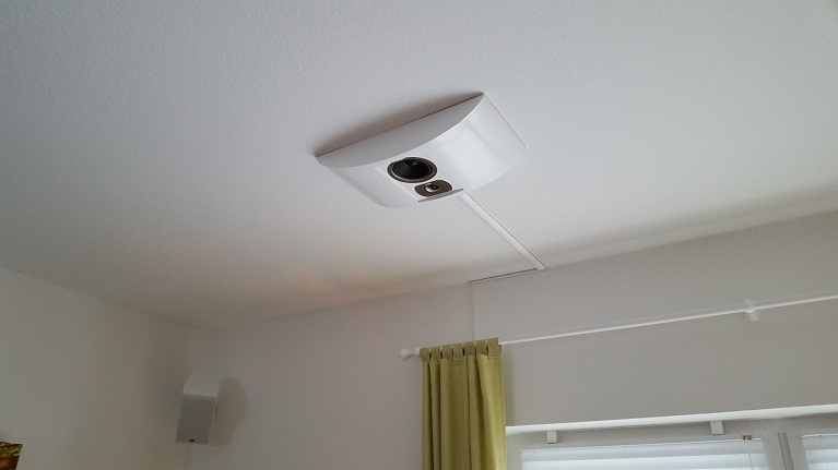

                  Die Ansteuerung des Vog in Atmos klappt wunderbar :-) freu. Es ist extrem wie sich das verbessert hat...
                  ich berichte demnächst wenn das teil ordentlich aufgebaut ist :-)

                              Also....
                              bei auro ist ja klar er wird angesteuert und ergänzt das total genial.
                              bei Atmos sind die 4 high ls ok a. Nicht unbedingt perfekt.
                              Der vog wird bei atmos eigentlich nicht angesteuert. Aber hmmm daher der Versuch.
                              Der vog bekommt nun ein signal sobald irgendein high ls spielt. Der pegel des vog kann mit einem poti angepasst werden damit für beide konfigurationen (atmos, auro) nichts verstellt werden muss ausser ein knopfdruck an der mono chinch kiste.
                              Nun dachte ich auch ok.... das vorne hinten links rechts geht flöten. Doch erstaunlicherweise ist das nicht so. Selbst wenn man nicht direkt unterm vog sitzt. Heisst auch wenn man 1.5 versetzt rechts zum vog sitzt und der ton kommt von oben links hört man es auch noch so.
                              Die 4 high ls sorgen für die Ortung. Der vog sorgt nun dafür das es über einem spielt. Ohne vog bei atmos ist es immer etwas still direkt über einem zuhörer. Nun ertönt vorne links ein ton den man dort ortet und es befindet sich aber gefühlt nun übereinem nach vorne links hinziehend.
                              in der atmos demo disc horizon fliegen raumschiffe über einen hinweg. Danach 2 kleinere rechts und links. Ohne vog ist das raumschiff nicht übereinem sondern hinten und dann viel zu schnell vorne. Die kleinen ebenso. Mit vog auf mono ist es von hinten überm hörer und dann davor. Die kleineren fliegen wieder rechts und links vorbei aber es ist auch hier das tonlochgestopft und man möchte sich am liebsten ducken.
                              auch die 7747, rain usw welten besser. Dir Ortung hat fast zu 100 % oder wirklich 100 % nicht gelitten. Der Zugewinn vom Eindruck ist dabei um das doppelte gestiegen.... was vorher ja ok cool war ist nun uktra geil geworden.
                              Meine Partnerin merkte es nach einigen demos mit und ohbe vog auch und fand es dann doch schon besser. Ein begeisterter atmos kino fan war verblüfft und sagte ohne vog fehlt etwas. Es ist zu schnell vorne es ist nicht über einem so wirklich ohne vog.
                              guter test der pegeltest vom avr. Rauschen alle high ls einzelnd mit mono dem vog.... deutlich zu hören von wo das rauschen kommt trotz pegel direkt übereinem selbst.
                              Die Bauteile kosten 10Euro ohne schnick schnack. Wer einen vog mit sepperater endstufe hat einfach probieren. 10 Euro sind nichts. Am Ende zählt der Geschmack.... a. Wer es hört wird das sofort behalten wollen......
                              Mir fehlen weitere Worte zur beschreibung... getestet habe ich nur 1 std. Heute mehr, aber expendables 3 der heli am anfang, das motorad am Ende von rechts san andreas die demo disc waren gutes test material. Es folgt mad max und gravity.
