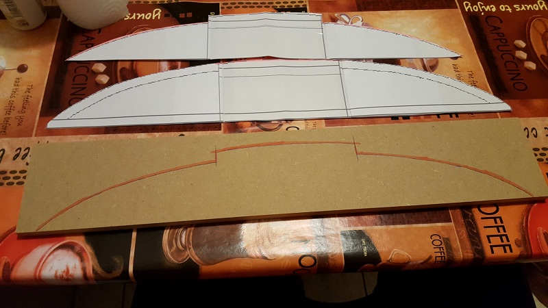

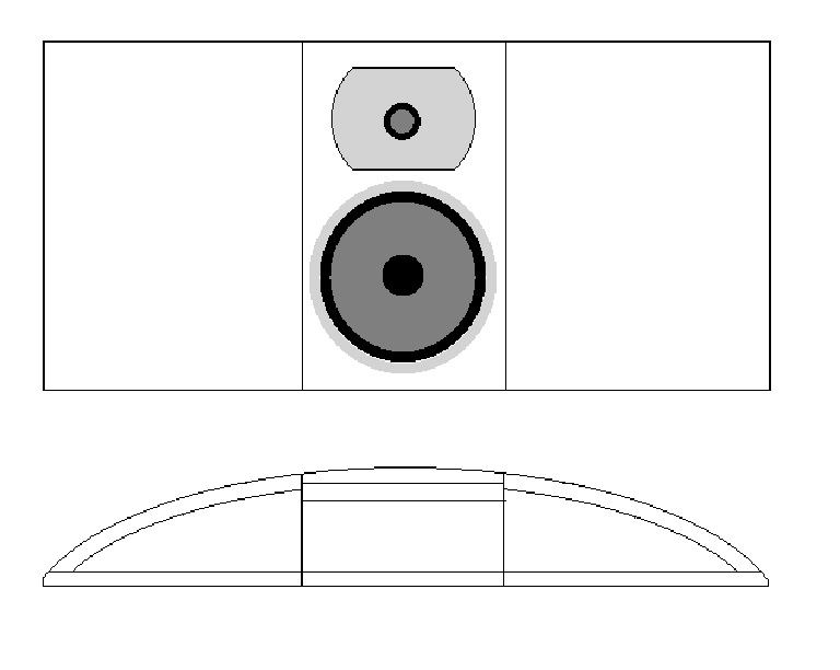

    Erst war die Idee ein Eckiges Gehäuse flach auf die Wand zu bringen, vllt eine Portrait, dann doch lieber eine 6 Eckige, platzbedingt nur mit einem 12mmer MT und an die seitlichen schrägen je ein HT.
    Da die Anordnung dann aber sehr weit auseinander gewesen wäre und es in richtung Dipol wohl negativer gewesen wär für einen VOG Speaker übernehme ich nahezu 1zu1 die Abmessungen der Montageplatte.
    Dazu werden nun die Seiten rund und der Lautsprecher ist letzendlich ein an der Decke hängendes Oval. Die Montageplatte wird tiefer eingesetzt, die geraden Seitenwände laufen Oval durch, die Ovale Lücke über dem HT und MT wird mit einem Rahmen der mit Akustikstoff bezogen wird weitergeführt, so das der gesamte Lautsprecher in etwa so Oval verläuft wie die Häflte meines Center an der Decke :-). Nur das dass ganze weiss wird.
    Die Zeichnung erklärt mehr als viele Worte.
    Das Gehäuse hat nahezu exakt das selbe Innenvolumen und wird im maximum 90mm tief sein 550mm breit und 265mm hoch, eine originale Victa ist auf der Front 155x265mm.

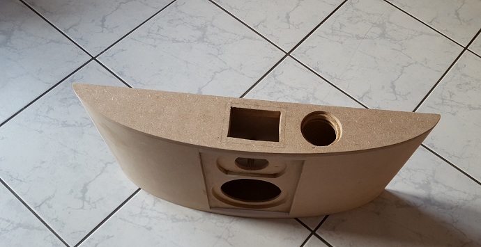

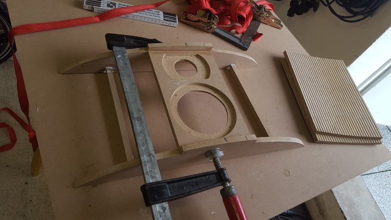

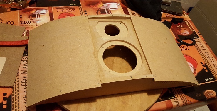

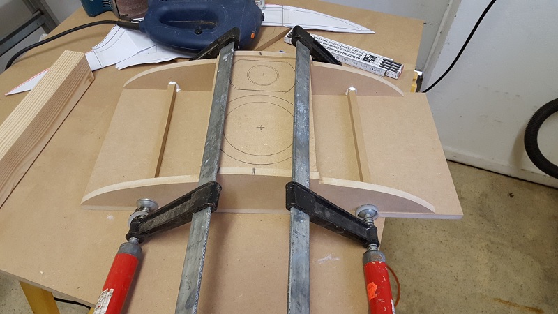

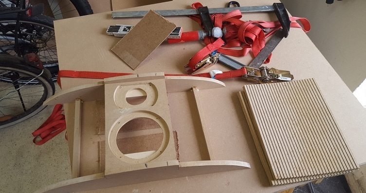

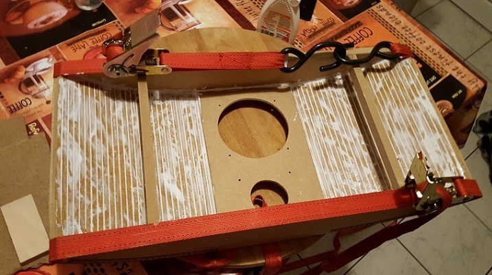

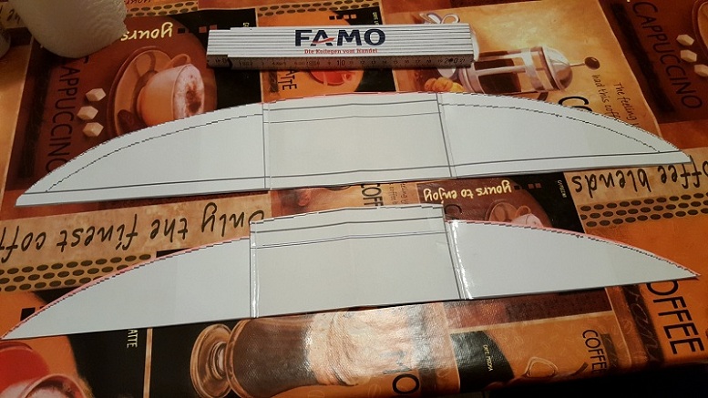

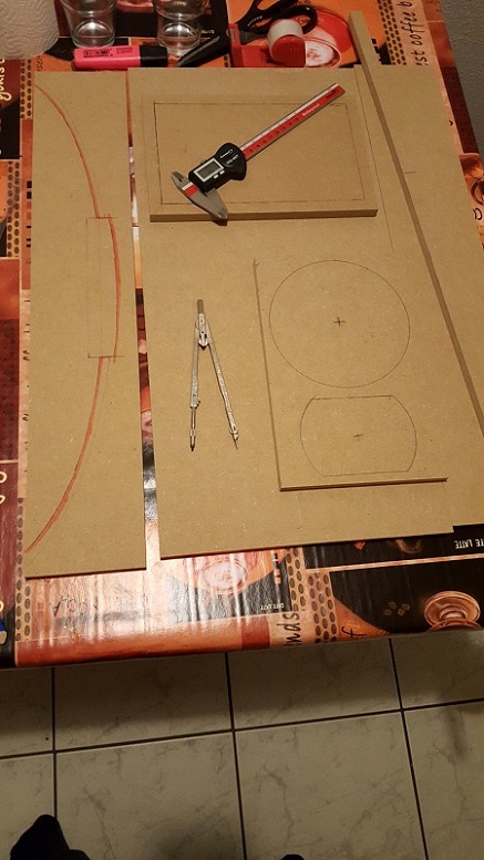

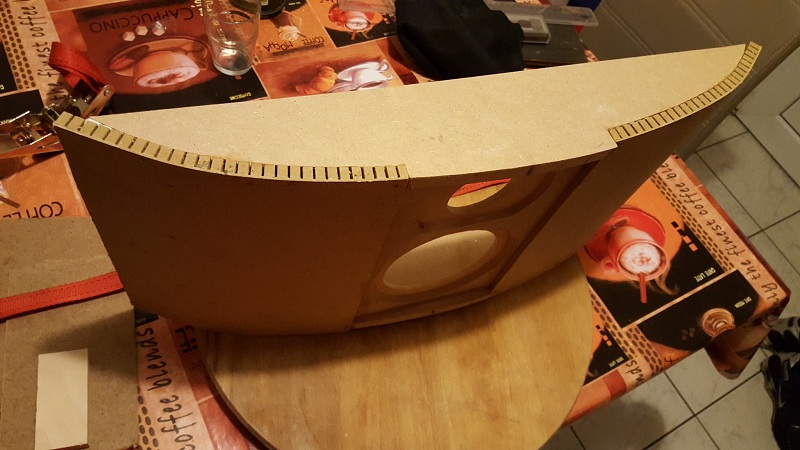

      So der heutige Tag war sehr erfolgreich, zwar war es schwerer als gedacht aber immerhin ist das Ergebnis gelungen.
      Erstmal hinten 2 kleine Streben eingesetzt, denn die Rückwand kommt als letztes, sonst kann ich das Biege MDF was hier nur einlagig wird nicht mit Leim füllen, zudem soll die Rückplatte den kompl. Rücken bilden, das Biege MDF wäre da ungeeignet.
      Die Front war auch nicht so leicht zu bearbeiten da der Hochtöner nicht kompl. rund ist, es ging aber, allerdings ist einmal beim Einschalten die Oberfräse stark geruckt... naja spachtel macht das schon :-(
      Ich denke das bisherige Ergebnis ist total klasse. Die Abmessungen sind auch wie geplant.
      Als nächstes wird das Biege MDF Plan gefräst und geschliffen, dann die Rückwand und als Abschluss noch eine 5mm MDF platte um das Biege MDF abzudichten und abzudecken.
      Dann kann der Bespannrahmen mit abstan deingelegt werden und alles nachgeschliffen werden.
      Der Rahmen ist auch schon soweit fertig, aber nicht auf den Bildern.
      Ich denke nun kann man sich das erheblich besser vorstellen wie es mal werden soll

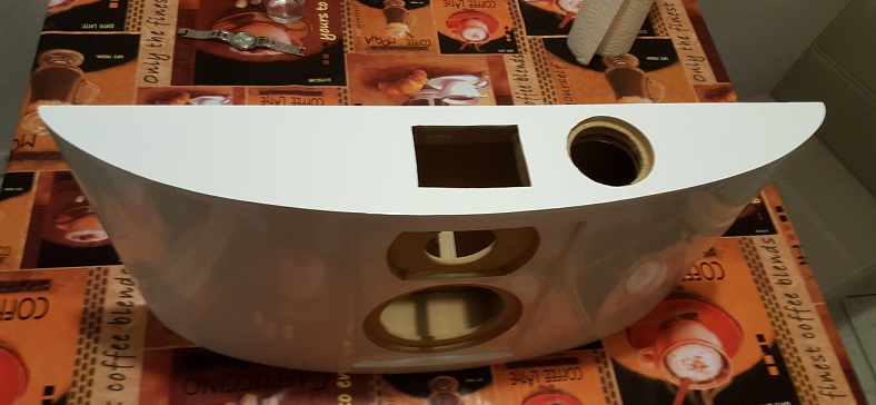

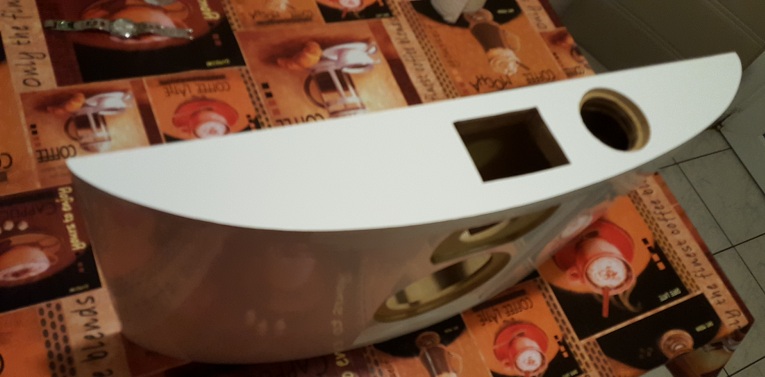

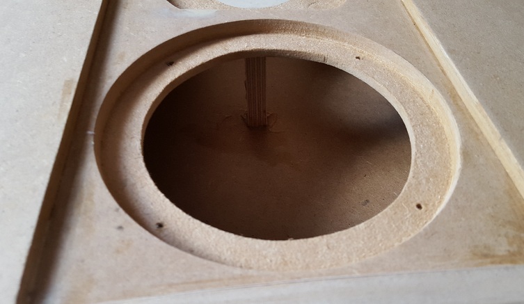

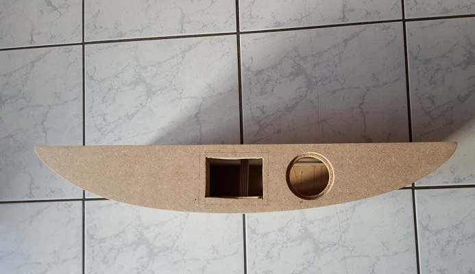

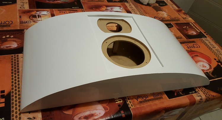

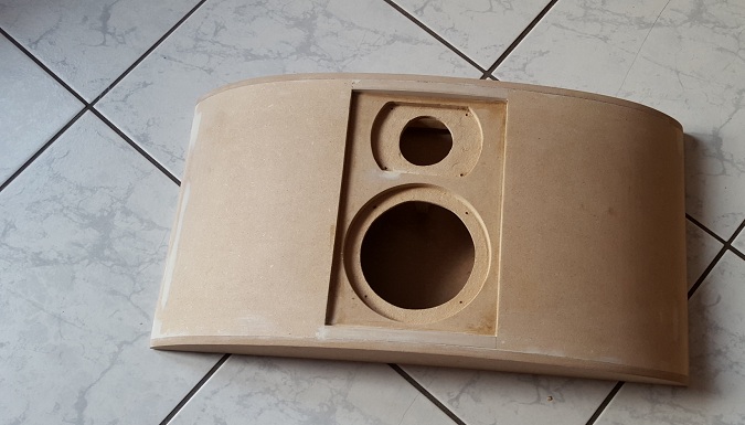

        So es hat sich ordentlich was getan, er ist eigentlich fertig :-)
        und Uneigentlich fehlen noch die Heco LS zum zerlegen.
        Alle Platten sind drauf gespachtelt und geschliffen, innen gut zu sehen noch eine zusätzliche Strebe.
        Auch das Br und Anschlussterminal sind nun eigepasst.
        Ich finde das Ergebniss ist echt klass egeworden, fast zu schade für Heco Chassis :-(
        Sicherlich iost das BR nicht ideal dort, es ist viel zu dicht an den Außenwänden, aber es geht ja nicht anders.....
        Auch das Terminal mit Weiche ist gequetscht, bin knirsch gegen die Front Montagepölatte gegangen weshalb der Ausschnitt etwas eierig ist.

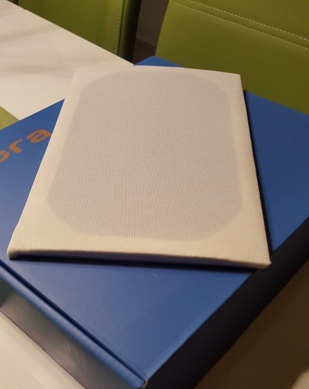

          Auch die DC Fix Folie welche ich noch hatte reichte, nur die Rückseite musste frei bleiben, funktionierte aber recht gut auf rohem MDF, trotz der Glanzfolie sind die Unebenheiten die Sichtbar sind minimal, naja und dann kommt noch dazu das er eh weiter weg hängt.
          Auch der Weisslackierte und Bespannte Holzrahmen ist schick geworden, er sitzt auch sehr stramm, mit eingebauten Chassis wird man ihn nicht mehr abbekommen, nunja wann muss das auch schon ab später, es wird eben ein Teil bei dem es auch im KFZ Bereich gerne heisst nicht zerstörungsfrei Ausbaubar/Abbaubaur

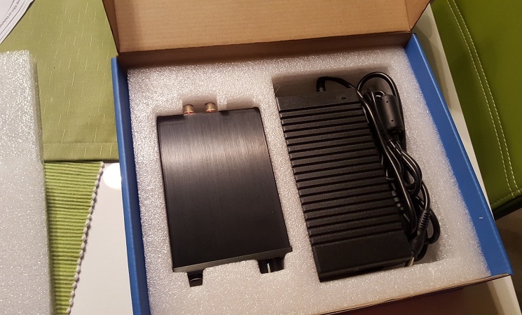

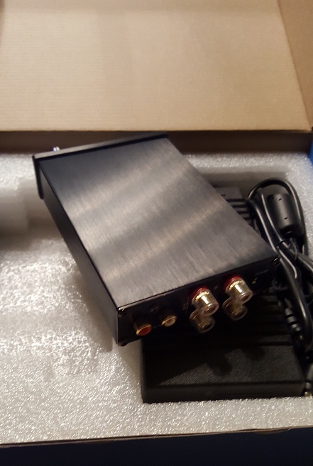

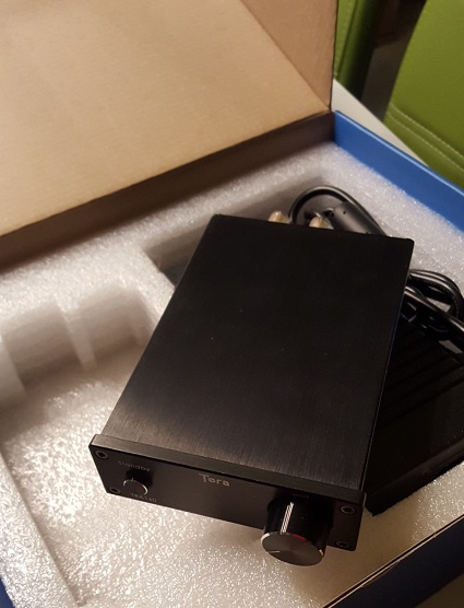

            Auch die SMSL Digitale Endstufe ist heute gekommen, Digital ist zwar nicht mein Fall aber für einen kleinen effekt Lautsprecher wird das schon reichen, er soll 2x 160Watt machen, ich geh edavon aus es sind 2x80RMS und bei (Ohm 2x40RMS, das wird für den kleinen Lautsprecher schon reichen.
            Sieht sonst echt schick aus und auch die Beleuchtung ist nett.
            Morgen wird dann das Kabel verlegt, 20m für den einen LS und Kabelkanal angebaut. Ich hoffe zeitnahe kommen die Hecos zum zerlegen, dann gibts weitere Bilder.

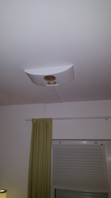

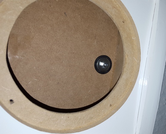

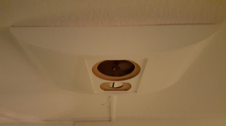

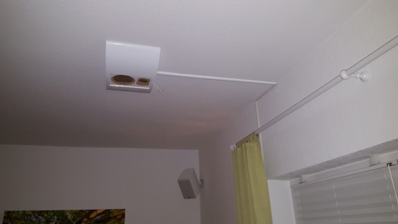

              So es hat sich wieder was getan, die Endstufe steht und ist verkabelt mit Chinch Strom und Lautsprecherkabel.
              Das Lautsprecherkabel knapp 20m ist auch verlegt und der VOG hängt leer an der Decke.
              Der VOG ist direkt an der Deck ebefestigt. Damit das Gehäuse dicht ist ist ein Gummiering von einer Unterlegscheibe dazwischen gequetscht.
              An der Decke befindet sich wieder ein Fussbodenkanal welcher Weiss Lackiert ist und durch seine From schöner ist, das die From identisch wie der VOG ist ist aber eher zufall bzw hatte ich nicht daran gedacht haha.

                Bestückst Du den an der Decke? Aber warum nicht, dauert ja nicht lange
                • Timo VOX
                  • 10.01.2009
                  • 1361
                  Ja ich war ungeduldig und die Hecos zum Schlachten sind noch nicht da.
                  Hätte sonst aber auch nur das Terminal eingebaut da er ja von innen an die Deck egeschraubt ist.
                  Aber musst efeststellen das dass Terminal raus gemusst hätte beim Anbau da es wirklich sehr knifflig alleine war anzubauen.
                  Ist ja keine Vox oder TL Sub, kommen ja nur leicht esachen rein, die Weiche sitzt am Temrinal und die Kabel sind alle zum anstecken an die Chassis muss nix gelötet werden :-)
