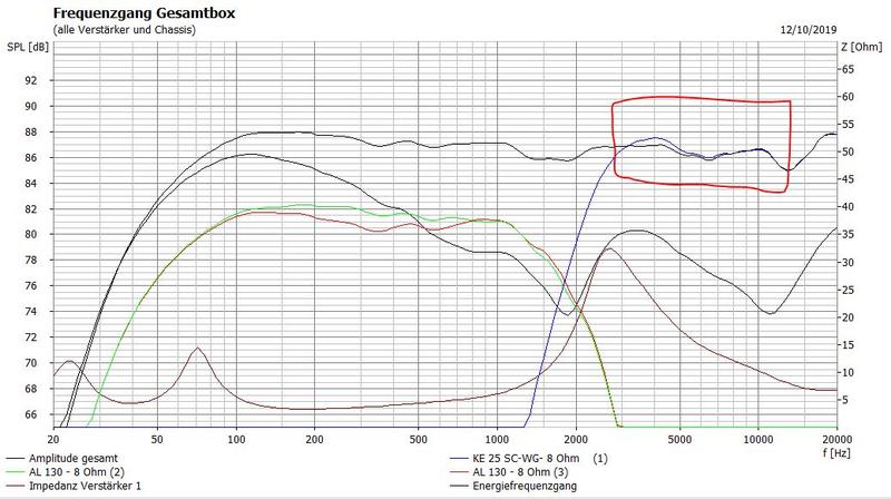

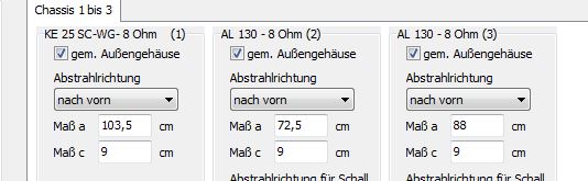

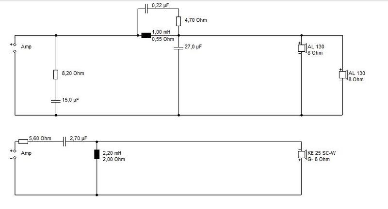

    zwischen 3k und 8k ist bei walwal die ke25 lauter als das gesamt und der efgang wiest ein verdamter einbruch bei 2kHz
    mann sollte mal beide weichen hörvergleichen können...

        [QUOTE=jama;450320]zwischen 3k und 8k ist bei walwal die ke25 lauter als das gesamt und der efgang wiest ein verdamter einbruch bei 2kHz

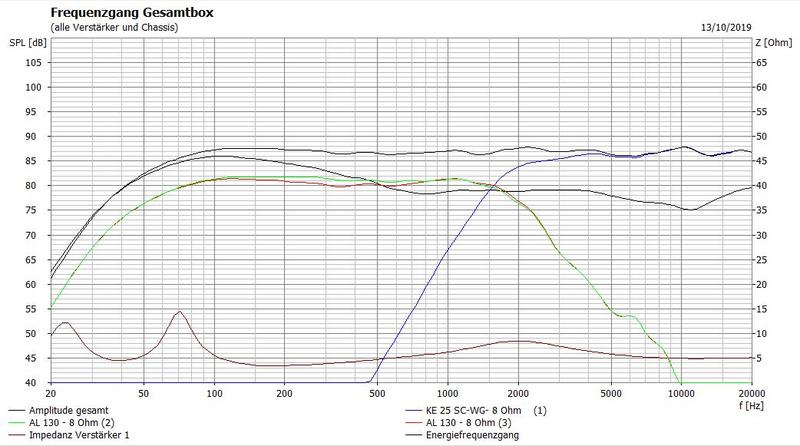

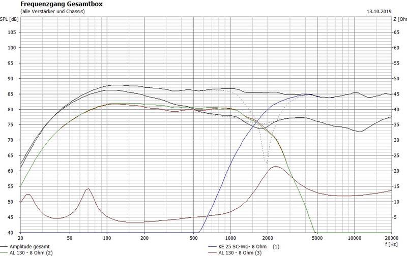

        Du suchst wieder in den Krümeln. Hier der Vergleich Atlantis WG - meine 2. Standcouplet, über die sich noch niemand beschwert hat.
        Dieser Einbruch im EFG ist umso ausgeprägter, je exakter die Phase stimmt. Kommt auch daher, weil das WG nicht genug bündelt im Trennbereich, aber so ist es nunmal.
        Wenn man die Phase verschiebt ist das weg, aber dafür handelt man sich andere Nachteile ein.
        Wer das nicht glaubt, macht mal den Vergleich und hört beide Varianten an - so wie ich.

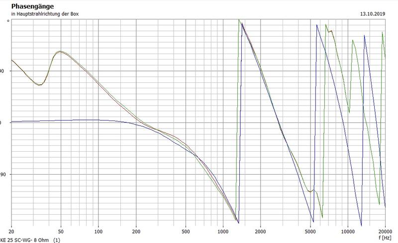

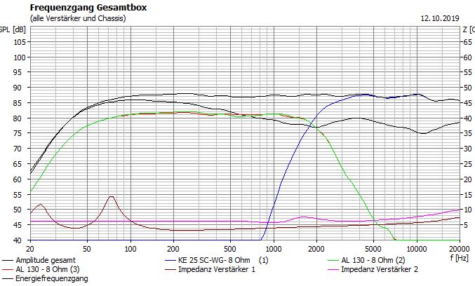

            Du hast Recht, ich weiß, dass die Phasen Al 130 und KeWG nicht optimal verlaufen, bei 5 kHz gibt es daher diese Macke. Aber wir reden von nicht einmal 1 dB in einem kleinen Bereich, das ist unhörbar. Aktiv bekommt man das weg, da kann ich die Phasen nahezu perfekt machen.
            Passiv habe ich (und Visaton wohl auch) nicht geschafft.
            Auch die Version opt3 hat diese Macke, hier FG und Sono
            Jedenfalls ist dieser Effekt viel kleiner, als die Phasen im Übergangsbereich völlig "falsch" zu machen, DEN Unterschied hört man!
            Die Diskussion ist schon alt, ob man bei D'Appo die Phasen um 90 Grad verschieben sollte, mir gefiel das nicht, aber die Unterschiede sind nicht riesig. Wie gesagt, das kann jeder für sich vergleichen. Die Version von jama hat allerdings auch verschobene Phasen, also weit weg vom Ideal .

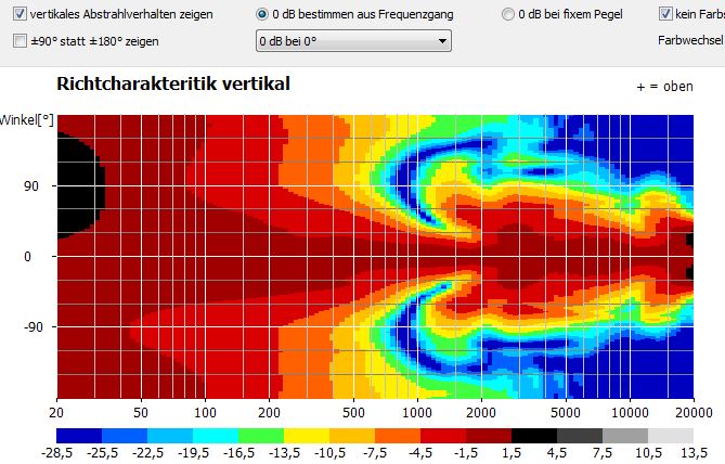

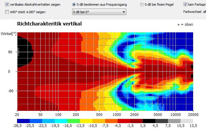

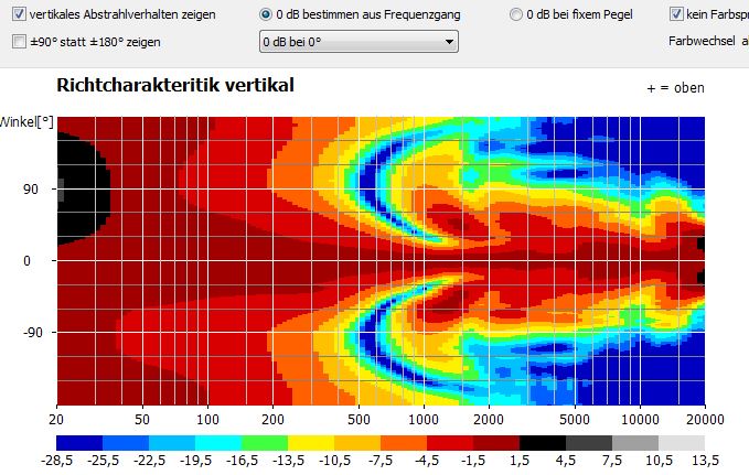

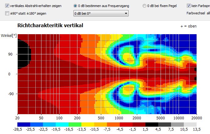

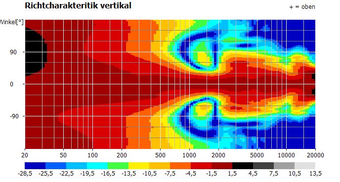

              LR4 90 Grad Phase
              LR4 0 Grad
              opt 3 falsch
              Das war die Version mit HT oben, also kein D'Appo. So was ist mM. auch nicht besser als D'Appo
              Opt3 richtig
              jama
              BW3 0 grad
              Die Version 0 Grad strahlt vertkal im Trennbereich am engsten ab. Das ist der gewollte Effekt( wie D'Appolito schrieb), die "Nullen" erzeugen weniger Reflektionen an Decke und Boden.
              Ja, ich weiß, dass es Interferenzen sind und einige das als Fehler definieren.
              Zuletzt geändert von walwal; 14.10.2019, 08:48.

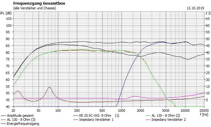

                  #173

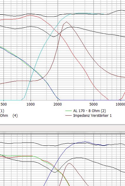

                  Sagt mal, sind das alles noch die Trickweichen mit Kondensator über der Tiefpassspule? Das würde ich wegen der Impedanz (HF-Kurzschluss kann manche Verstärker stressen) nicht mehr bauen, ist einfach unsauber. Man braucht den Sperrkreis auch nicht dringend.
                  Neulich habe ich für einen Freund folgendes simuliert, was ohne Trickschaltung auskommt. Auch ohne separaten Sperrkreis, einfach nur Tiefpass 2. Ordnung. Das ist jetzt eine Kompaktbox, nicht die Standcouplet.
                    • 29067

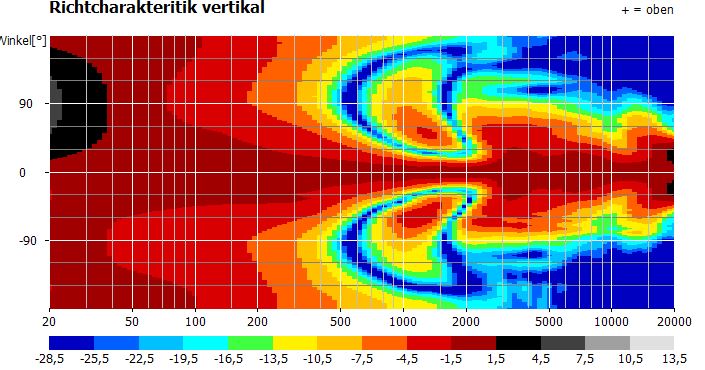

                    #174
                    Wenn tief und steil getrennt wir, braucht man den C nicht. Und wenn doch, sollte er immer mit etwa 5 Ohm in Reihe geschaltet sein.
                    So sieht die Phase viel besser aus:
                      • 29067

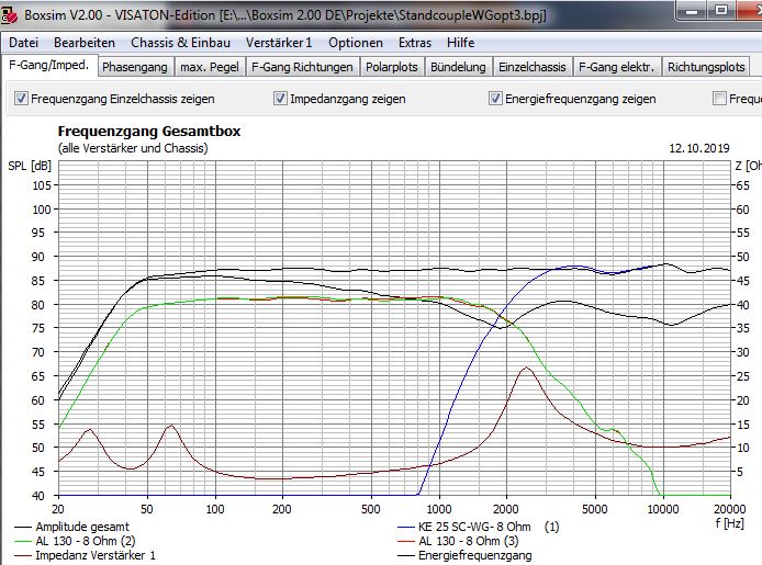

                      #175
                      Du, das war ein toller Tip, jetzt bekomme ich die Phase auch passiv prima hin mit Blauelises Weiche und Frankys Hilfe.

                        #176
                        Wenn du in deiner phase-ok-Weiche den 0,22µ-Kondensator weglässt, wird sogar die Phase noch besser, Frequenzgang ändert sich nur ganz wenig und am Richtungsplot vertikal sehe ich gar keine Änderung.
                        Ansonsten Zustimmung, mit einem kleinen Angstwiderstand ist die Gefahr für den Verstärker gebannt, allerdings die Wirkung auch reduziert.
                        Wenn du die Trickschaltung brauchst, mach sie in deinem konkreten Fall mit der zweiten Tiefpassspule, dann ist der Widerstand nicht nötig, weil die erste Tiefpassspule den Verstärker vor der kapazitiven Last schützt.

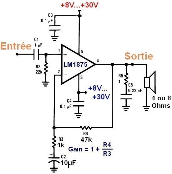

                            mit 4,7 ohms in serie mit 220 nF ist der verstärker geschütz (wie schon walwal schrieb)
                            keine differenz im f-gang der beide AL130 mit oder ohne die 4,7 ohms...
                            beispiel LM1875
                            C1-R2 hochpass ca 7Hz....R5 C5 tiefpass ca 750 kHz (boucherot-->schützt vor HF)
                            mit 4,7 ohms und 220 nF bis ca 150 kHz
                            C2 muss da sein damit der offset nicht verstärkt wird

                              Standcouplet WG opt 3 wal
                              Standcouplet WG opt 1 + opt 2
                              Zum Glück ändert das am FGang fast nichts, nur die Sonos sind daneben.
                              Zuletzt geändert von walwal; 13.10.2019, 11:45.
                                • 15.02.2012
                                #180
                                Phase geht aber noch besser Von 200-4kHZ nahezu perfekt
