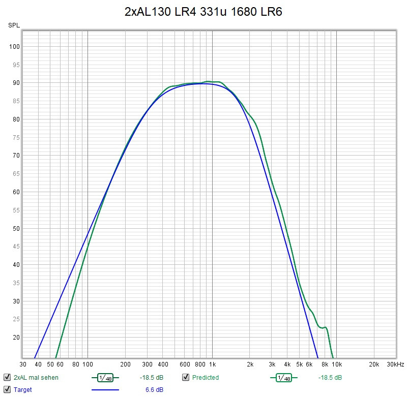

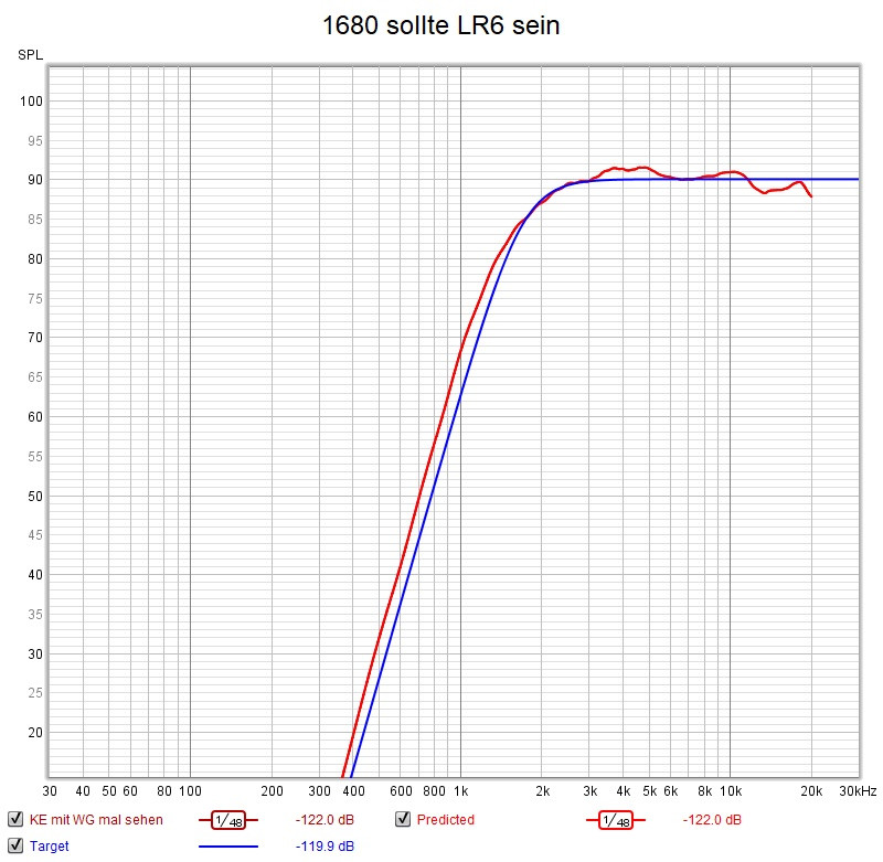

    Gut. Ich habe bigbox final.fase 8,5 opt. LR6.BPJ im DSP konfiguriert. Auf den ersten Hörer sehr viel durchhörbarer und stimmiger. Man fühlt sich mehr eingehüllt von allem. Es war früher auch schon immer so das mit steilere Trennungen besser gefallen haben. Gefällt mir gut. Lass ich erstmal so, war wieder ein deutlicher Sprung nach vorne. Danke euch.

    Wenn du den Tiefpass mit LR4 machst, braucht die Ke nur den Hochpass LR 2
    ................................................6. .................................................. .......................4
    So, wie Markus schrieb, weil die Ke 2. Ordnung abfällt.

    Ist BW2 dann Hochpass? Oh mann. Habe versucht den LR6 nachzubilden, einfach die Trennfrequenzen mit der Güte eingegeben. Holzweg? Werde gleich anfangen zu messen.
    Für den HT brauche ich nur 4. Ordnung wegen der KE, soweit bin ich jetzt schon.
    EDIT: So messen sie sich jetzt mit den folgenden Einstellungen aus 1m Entfernung. Finde es schon gut, muss man mal Probehören.
    Zuletzt geändert von Pansen; 06.08.2021, 10:37.

    BW 2 ist Q 0,707
    LR4 2 x Q 0,707
    Elektrisch, akustisch siehst du ja in Boxsim. Die Filter Boxsim und Akademie sind identisch, das hatte ich mal getestet.

    Zitat von Pansen
    ok LR4 bei HA = 2 mal BW2. .
    Das aber akustisch. Die KE macht selber einen Hochpassfilter 2ter Ordnung also elektrisch kommt nur ein zusätzlicher Filter 2ter Ordnung.

    antwortet
    weil der AL130 zu gut ist um ihn gleich nach 2 Oktaven zu trennen. Ich würde bis 2,5kHz gehen und mit LR6 trennen. Der Vorteil liegt im Klirrfaktor bei dem AL und der KE. Außerdem klingeln die Kalotten zu angestrengt wenn sie bei oder sogar unter ihrer Resonanzfrequenz arbeiten müssen. Die KE hat sie bei 1700Hz. Die WG hilft aber sie sieht optisch für mich einfach zu groß aus.
    Wenn jemand mir eine Klirrmessung zeigt aber nicht aus der Zeitung sondern mit ARTA oder REW bei so tiefer Trennung dann werde ich meine Meinung revidieren.

    ok LR4 bei HA = 2 mal BW2. Und wie stelle ich dann BW2 ein? Das wird mir nicht angeboten von der DSP Software.
    Ich denke mal mit den Trennungen ist es Geschmackssache, aber von der Bündelung her und dann auch dem Klangeindruck gefällt mir das WG mit tieferer Trennung besser. Die KE geht halt extrem gut in dem gesamten Frequenzbereich, der AL kommt da nicht mit.
    Möchte gerne die Simus mal in der DSP-Software konfigurieren, aber ich habe das Problem, das ich von Acourate komme und da ist alles mit ein paar Mausklicks erledigt.
