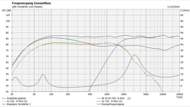

    Zitat von chefffe Beitrag anzeigen
    Ui, die ist aber noch mal stark vereinfacht
    Das probiere ich mal aus, danke!
        Wenn Du WALWALS Weiche hast, hast Du fast alle Bauteile...
        Probiere die mal aus, ich hatte zuvor auch die WALWAL Weiche, die einfachere hat deutlich mehr bass

          Ich habe die cwgs ja geschlossen gebaut und mein Reciever trennt ja auf ab Sub. Aber die Weiche teste ich natürlich.

                • 28886
                Wenn es einfacher geht, ist es besser. Ich weiß nicht mehr, welche Weiche ich damals gestrickt habe, hatte das mal mit Pansen zusammen gemacht. Die Version, die ich gespeichert habe, ist im Bass nicht magerer als die neue. zeig doch mal meine Weiche bitte.
                  hier walwal:
                  https://boxsim-db.de/?s=couplet
                    • 28886
                    Ich sehe da keinen Bassmangel, es ist auch zu berücksichtigen, dass meine Simu mit 9, die andere mit 17 Liter ist. Wobei mit 17 L mehr Tiefass da ist, aber im Oberbass 1 dB fehlt bei mir. OK, das hört man.
                    Eine flacher abfallende Kurve passt besser zum Raum. Und mit Sub ist alles Paletti.
                      • 28886
                      Man kann aber meine Weiche bassiger machen, dazu die Bassspule, den Vorwiderstand und C im HT-Zweig ändern.

                      Wieder einmal zeigt sich, dass passive LS wie Lotto sind. Wenn der Bass nicht (zum Raum) passt, gefällt der LS nicht.
