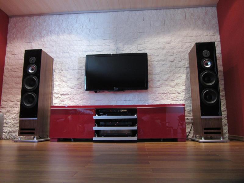

    Visaton GFDuo
    Hallo bin neu hier.. :-)
    Würde euch gerne mal mein Lautsprecher Projekt vorstellen..
    Verbaut Sin 2X GF200 1X AL130M 1XG20SC
    • 1966
    Willkommen im Forum
    Sehr hübsch.
    Welche Weiche?
    MFG
    Christoph
    • Michels
      • 12.07.2013
      • 8
      Hi...
      Die Weiche wurde von einem Bekannten berechnet und demnächst wird sie noch vermessen... Klingt aber schon richtig gut... Kann sie ja mal veröffentlichen wenn sie fertig ist...
      MfG
      Michael

        Hier mal die aktuelle

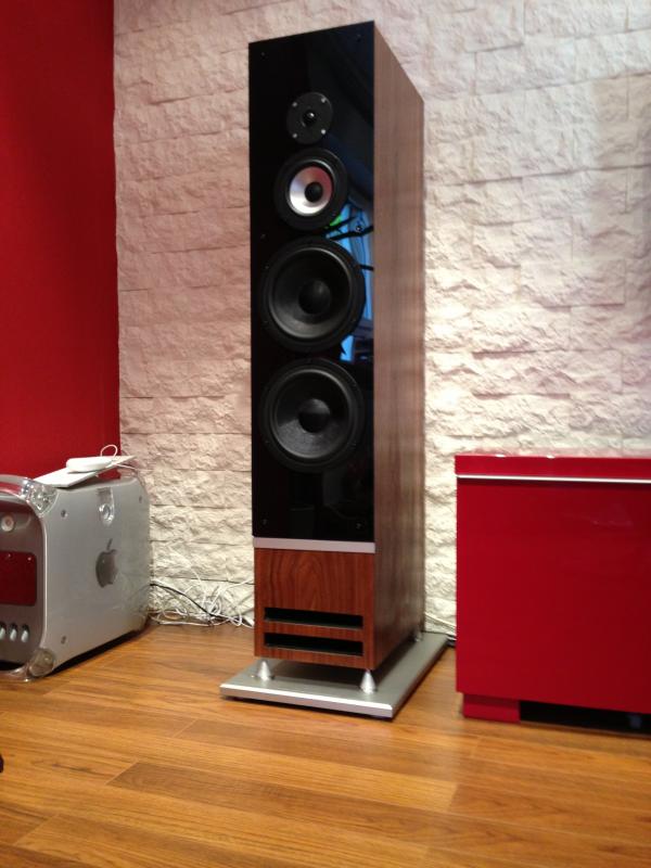

            Danke danke...
            Ist ein gewachstes und poliertes Teakfunier... Die Sockel sind aus gefrästem Vollaluminiumblock und wurde dann gebürstet und eloxiert, das wir die gleiche Strucktur wie der AL hinbekommen..

              Hallo Michels!
              Sehr schön gemacht, auch wenn die relativ niedrigen Chassispositionen nicht mein Fall wären.
              Was mich interessieren würde wäre die Trennfrequenz vom Hochtöner. Ich habe Boxen mit genau der gleichen Bestückung aber lediglich einem GF und trenne bei 3kHz. Wenn's lauter wird klingt der Hochtöner immer angestrengt. Man kann zwar sehr laut hören, aber richtig gut ist's nur bis geschätzte 95dB. Ich habe immer das Gefühl, dass die kleine G20 in Standboxen die falsche Bestückung ist.
              • Michels
                • 12.07.2013
                • 8
                Hallo..
                Wie gesagt die Box ist noch nicht vermessen aber bei der jetzigen Abstimmung ist eher der mitteltonbereich einwenig zurückhaltend... Was meinst du das die Chassis zuniedrig positioniert sind... Die Box ist 1,55m hoch und ist auf mein Sofa abgestimmt... Erlichgesagt hab ich zuwenig Ahnung davon da es meine ersten Boxen sind... Aber die Konstruktion und weiche hat jemand gemacht mit 30jahren Profi Erfahrung.. :-)
                • Quaschdl
                  • 17.08.2004
                  • 454
                  Ui, 1,55m, die sind ja riesig! Klar, dann muss der Hochtöner so weit weg von der Oberkante.

                    Hier kann man die größenverhältnisse besser sehn..
                    Sollte eigentlich meine Dame daneben stellen :-) mal sehn wergrößer ist...
                    Welche Hochtöner würdest du eher nehmen..? Brauch jetzt erstmal nen neuen guten D/A Wandler um alles richtig beurteilen zu können, da mein jetztiger das schlechteste glied in der gruppe ist... Aber erstaml bissle Sparen :-)

                      Sehr schöne Arbeit.
                      Aber der G20 könnte etwas grenzwertig sein wenn es öfters laut wird.
