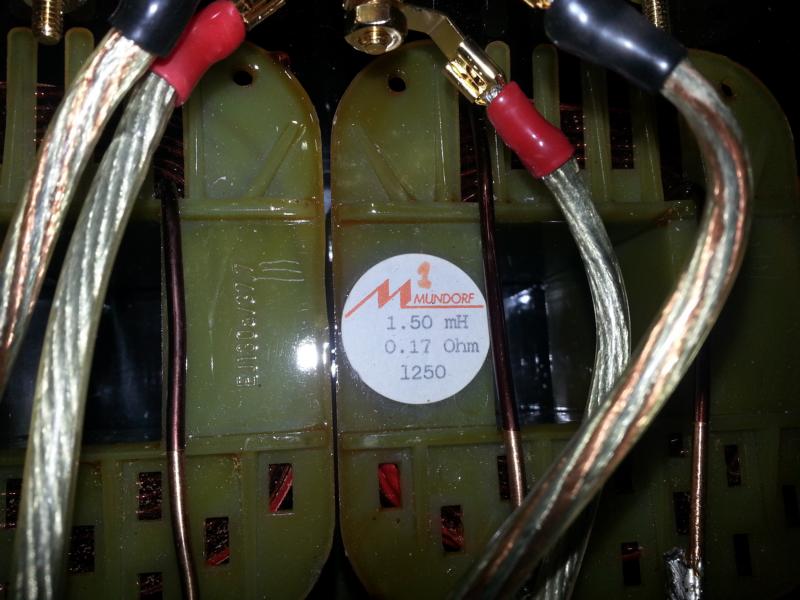

    Ich moechte gerne meine neuen Monitor 890 hier vorstellen.
    Ich habe den Lautsprecher mit 20 Jahren zum ersten mal gehoert und nie mehr vergessen koennen.
    gefuehlte 25 Jahre spaeter konnte ich sie durch zufall in der Bucht ersteigern.
    Ich bin total begeistert von den Monitor....endlich haben sie den weiten weg von Deutschland zu mir nach Norwegen geschafft.

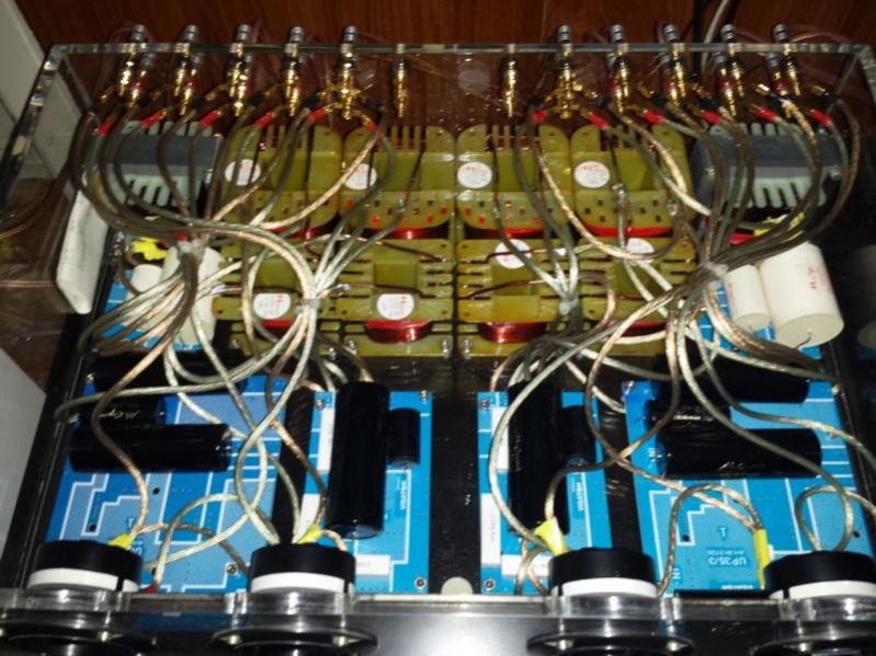

    Erster Beitrag mit Mords Lautsprechern.
    Da kann man stolz sein. Waren die Weichen schon so ausgelagert?

      ja die 35 Kg schweren Weichen waren so ausgelagert.
      Der Vorbesitzer sagte mir ein Spezi aus Sued-Deutschland haette die ihm so gebaut.

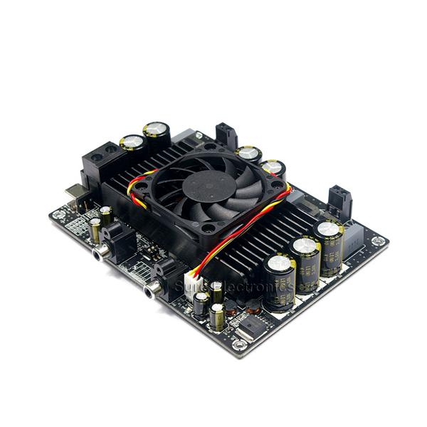

      Ich werde jetzt noch etwas mit den Endstufen experimentieren weil ich
      das gefuehl habe mein Yamaha DSP-A1 Bolide die Baesse bei hohen Pegel nicht im griff hat.
      Getestet habe ich schon ein Class D Modul von Sureelectronics das nur die Baesse ansteuert. Ich war sehr erstaund was aus so einem kleinen Modul heraus kommt.

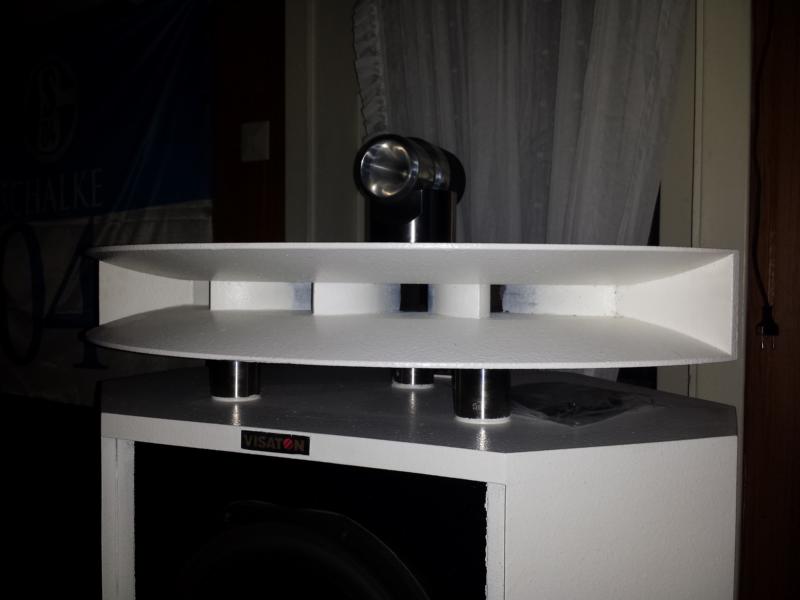

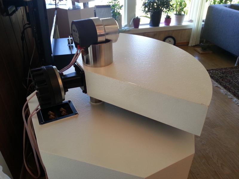

        Da war aber noch ein Spezi an der Arbeit, weil die Halterungen für das Mitteltonhorn "normal" aus Buche sind und nicht aus Edelstahl, ebenso der Halter für das TL16 Hörnchen.
        Sehr schön

          Bin echt am ueberlegen ob ich nicht die Baesse aktiv mit diesen modulen von Shure Electronics betreibe.
          Die sind halt nicht so teuer wie die Hypex UcD400HG module.
          Hat hier schon jemand sowas gemacht?
          also Aktiv die Baesse?
          Electrical Characteristics:
          - Power supply: 20V to 50V
          - Channel Separation: >89 dB 1 kHz
          - Dynamic Range: >100 dB
          - Frequency response: 20Hz to 20KHz(±3dB)
          - Signal/Noise Ratio: 100dB(A-Weighted)
          - High Output Power
          50W @4 ?, <0.02% THD+N
          100W @ 4 ?, <0.03% THD+N
          200W @ 8?, < 0.40% THD+N
          - Operating Temperature: 0? to 50?
          - Storage Temperature: -20? to 105

            Da hat jemand aber eine Menge Kupfer in der Weiche verbaut.
            Bei dem einen Bild hab ich gedacht - was ist das für ein komischer Center mit Minilautsprechern -das ist die Weiche.
            ich hab diesen Sure
            http://www.ebay.de/itm/2-Channel-250...item19d5d424c8
            Volker hier im Forum hat diesen mal ausprobiert
            http://http://www.ebay.de/itm/1-X-15...item51a20e9d88

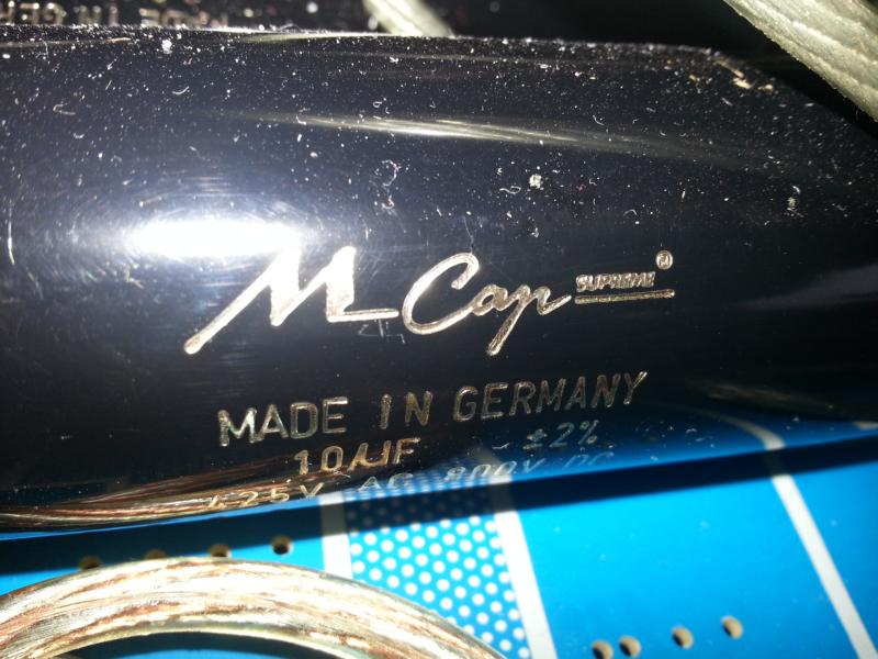

              da war ich auch begeistert von der Weiche.
              Ich habe sie auch ins Haus tragen muessen.
              Danach hatte ich fuer 3 tage Rueckenschmerzen, ich hoffe ich muss die nie wieder schleppen.
              Der Vorbesitzer hat dort nur Mundorf Bauteile eingebaut und diese hochwertigen Kondensatoren.

                Was ist das für ein Sure Modul?
                Übrigens die Module sind immer günstig. Teuer wird das Netzteil.

                  die nennen sich
                  2 X 300Watt Class-D Audio Amplifier Board - TAS5630.
                  Genau.....mit den Spulen zum Altmetall, gute idee .
                  bei dem Kupferpreis lohnt sich das.
                      Texas Instrument
                      http://http://www.ti.com/lit/ds/symlink/tas5630.pdf

                      Die Spule kosten neu 62,90 € das Stück
                      So viel bekommt man nicht beim Altmetallhändler
                      Ab in die Bucht damit.
                      M-L250-150 1,5 0,17 2,5 882 W 105x92x81 EUR 62,90

                          Die Anordnung der Spulen ist allerdings ungünstig!
                          http://www.visaton.de/vb/showthread.php?t=23682
                          Eine Aktivierung wird sehr viel bringen, aber nur, wenn Messausrüstung vorhanden ist. Und wenn, dann Vollaktivierung. Du könntest Hifi-Akademie nehmen. 3 Stereo-Enstufen mit 3 DSP, allerings kostet das etwa 2400 Euro.

                              [QUOTE=walwal;363674]Die Anordnung der Spulen ist allerdings ungünstig!
                              Was es alles gibt.!
                              Sehr interesant... die frage ist ob das auch fuer diese sehr grossen spulen gilt!
                              Und wie wuerde sich das bemerkbar machen?
                              Aber ich mache mir da keine echten sorgen, bin ja gedanklich auf Aktiv geeicht.
