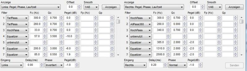

              Ich verwende ja auch 2 DSP der Hifi-Akademie an 2 Stereo-Endstufen und habe damit die Condorde teilaktiviert, nur die Trennung MT-HT ist noch aktiv. Die 2 DSP bilden die Weichen und EQ. Vorteil zu Acourate: kein PC zum Betrieb nötig. Und Acourate macht das meiste automatisch (nicht immer richtig).
              Ich halte die Hifi-DSP und Verstärker für hervorragend, allerdings nicht biliig. Aber sie sind jeden Euro wert. Import der Daten geht so: Man macht eine Messung mit Arta, diese Messwerte können in die Software des DSP übertragen werden. Dadurch kannst du "live" sehen, was die Korrekturen bewirken. Du kannst das (in beliebiger Menge im PC speichern und per Tastendruck anhören.

                        So bekommst du die Trennung aktiv hin. Ich empfehle 24 dB /Oktave. Trennfrequenzen wie in der passiven Version. Damit kannst du die Monitor schon betreiben. Mit Messung ermittelst du die Pegel und Delays für die einzelnen Wege sowie die EQ für alles. Wenn alles stimmt, noch an Raum (Moden) und persönlichen geschmack anpassen. Fertig - wobei das Wochen dauern kann. So war es bei mir.

                            Ich kenne die Trennfrequenzen der Monitor nicht, daher ist folgendes nur Vermutung:
                            TT läuft bis 800 Hz, dann mit 24 dB/Okt absenken....Tiefpass.( Kannst du in der Software eingeben.)
                            Beispiel aus der Concorde, die beiden ersten Einstellungen. Sind etwas unterschiedlich auf Grung der Messwerte.
                            MT läuft ab 800 Hz bis 6000................ Bandpass
                            HT läuft ab 6000 Hz.......Hochpass
                            Also wie in der passiven Weiche, nur besser.
