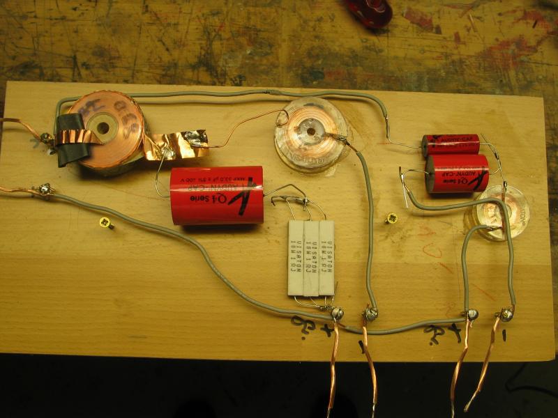

          Hallo Jürgen,
          ich hatte die Weiche nach diesem Vorschlag gebaut: Weiche
          Das was ich jetzt verglichen habe:
          - eine Abweichung im MT Teil, da habe ich einen 4,7Ohm Wiederstand anstatt des 5Ohm und meine Spulen haben einen anderen Innenwiderstand.
          - Hochton habe ich einen 2,2Ohm anstatt eines 2Ohm Widerstand und ebenfalls einen anderen Spulenwiderstand.
          Meinst Du das macht so viel aus? Dann muß ich hier nacharbeiten.

            Der Spulenwiderstand schlägt immer zu Buche ... den kann man nicht einfach so vernachlässigen !

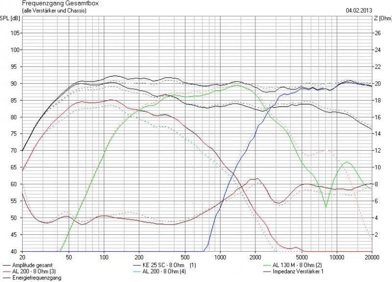

              Moin Stefan
              Soso, dann stammt die Weiche von mir und der Klang mit den alten LS war ok?
              1. ja/nein? (Ich frage so penetrant, damit wir rasch weiterkommen, sorry)
              Ich hatte noch eine andere Simu gespeichert, die linearer war, aber für deinen Raum ist die verbaute Weiche besser. Deine Änderungen der Bauteilewerte ist vollkommen unkritisch, ich habe das verglichen.
              Du hast die alte Weiche komplett übernommen für die neuen LS?
              2. Ja/nein?
              Du hast sie nicht zerlegt, sondern wieder angeschlossen?
              3. Ja/nein?
              Dann kommen folgende Fehler in Frage: Du hast die Weiche falsch angeschlossen, HT oder MT verpolt (sehr beliebter Fehler).
              Außerdem muss wegen der anderen Position HT-MT die Weiche angepasst werden, ich habe das mal simuliert, aber die Änderung ist minimal. Wenn du im MT den 10 µF in 8,2 µF tauschst, ist alles gut, du hast nur minimal weniger Pegel im Mittelton, 1/2 dB. Das kann aber kaum die Ursache sein. Wenn doch, machen den Vorwiderstand im HT um 1 Ohm größer.
              Ich glaube aber, da ist was falsch angeschlossen.
              Im Anhang der Vergleich atlantis original gegen deine aktuelle version mit dem 8,2 µF. Ich kann da keine Macken sehen, deine ist etwas bassbetonter, die leichte Senke im Hochton ist gewollt wegen Energiefrequenzgang.

                Vorab schonmal, mit einem 3,4Ohm Vorwiderstand im HT ist die Sache erledigt.

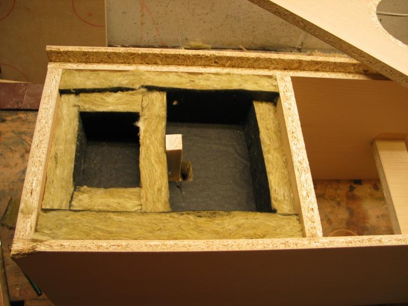

                Dazu kommt noch etwas mehr Dämmaterial in der MT Kammer.
                Um vielleicht noch die Fragen zu beantworten:
                Die Weichen sind 1:1 umgebaut, lediglich die Anschlußleitungen abgelötet und im neuen Gehäuse mit neuen Leitungen wieder angelötet. Es war auch nichts verpolt, hatte ja die Weichen ursprüngllich selbst gebaut und von daher auch alle Anschlüße sinnvoll beschriftet.
                Als ich heute Deinen Beitrag gelesen habe, bin ich gleich auf dem Rückweg von der Arbeit in Koblenz in einen Elektronik Laden und habe versucht einen 3Ohm Widerstand zu bekommen. Habe nur 6,8Ohm bekommen. Naja 2Stück parallel also 3,4Ohm sollten auch schicken.
                Elkos hatte er keine passenden da.
                Daheim habe ich dann alles untersucht und mir nochmal die alten Gehäuse angeschaut. Da hatte ich mehr Steinwolle im MT Bereich.
                Außerdem muß ich zu meiner Schande gestehen, hatte ich damals kein vernünftiges Lautsprecherkabel zur Hand und habe ein altes Verlängerungskabel geopfert und daraus die Adern entnommen. Das Teil war so alt das die Adern schon ein wenig dunkel waren. Vielleicht hatte dieses Kabel einen größeren Innenwiderstand, so das der HT damit etwas runtergezogen wurde. In den neuen Gehäusen habe ich neues 2,5er LS-Kabel verlegt.
                Also habe ich die MT Kammern noch mehr mit Steinwolle gefüllt, die Widerstände umgelötet und dann Ergebnis kann sich "hören" lassen.
                Habe nochmal mit Audyssey eingemessen und siehe da: Die EQ Kurve sieht im HT Bereich wieder aus wie mit den alten Gehäusen.
                Nun bin ich voll zufrieden. Erstmal wieder laut machen.......
                Danke.

                      Auch die Steinwollemenge wirkt. Wieviel Gramm/Volumen hast du drin?
                        Kann ich Dir gar nicht genau sagen. Das Gehäuse ist Netto 25x31x9cm. Also fast 7Liter. Ich habe ca. 3-4cm Steinwolle an allen Seiten verteilt und restlichen Bereich mit Sonofil ausgestopft.

                          OK, so in etwa habe ich die Steinwolle auch verteilt. HT links, Al 130 rechts.

                            Ja das passt dann, der Mengenunterschied der Steinwolle war auf jedenfall hörbar.
