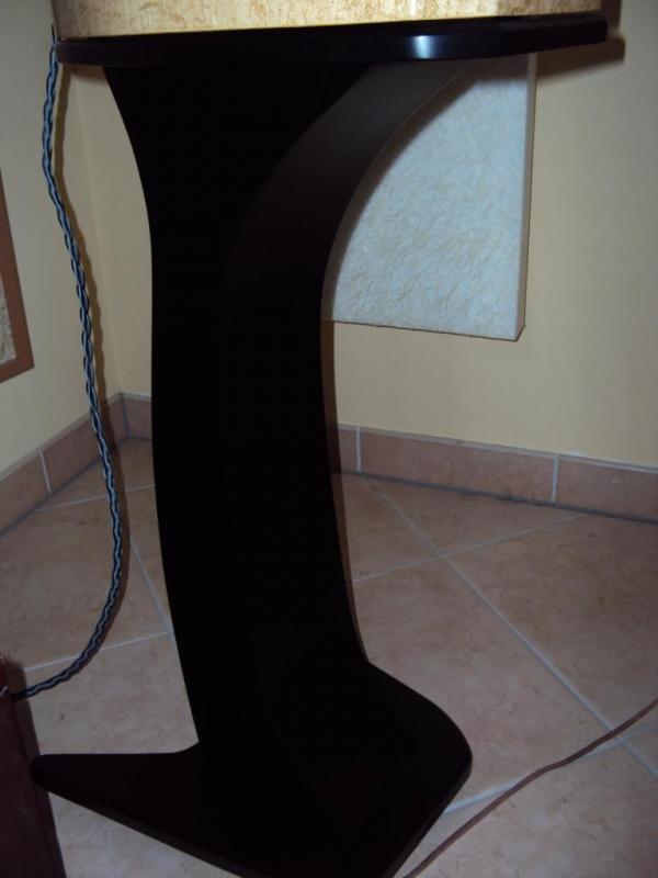

                            Mal eine ganz bescheidene frage: Dieses " Nach-sacken " an den Klebestellen ist es auch bei Lautsprecher Ständer möglich???
                              • 28439
                              #59
                              Immer und überall geschieht das. Temperatur- und Feuchteschwankungen lassen die Holzwerkstoffe "arbeiten", dummerweise ungleichmäßig. Mach mal MDF/Span nass, es wird fast doppelt so dick, aber nicht doppelt so lang. Um das zu sehen, reichen bei glänzenden Oberflächen minimale Veränderungen aus.
                              • fioreto
                                • 20.04.2008
                                • 617
                                #60
                                Auf diese Antwort habe ich ja gewartet....
                                Wie kommt es das meine Lautsprecher Ständer nach immerhin ca 3 Jahren noch so sind wie am ersten Tag??? Material ist MDF Stumpf aufgeleimt.
