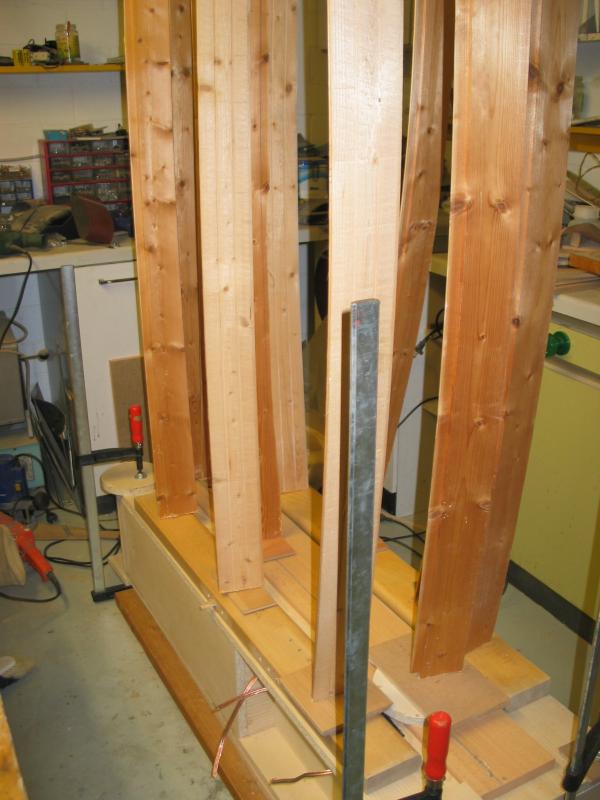

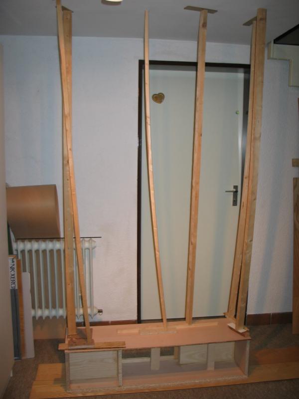

                          der nächste und für mich zugleich der spannendste Moment: Das Verleimen der Biege-MDF Platten.
                          Ich habe mich dann doch dazu entschieden gleich alles in einem Arbeitsschritt zu tun, also beide Biege Platten direkt auf den Korpus verleimen.
                          Gestern Abend habe ich dann die erste Seite geleimt. Dabei extrem hilfreich waren die Fräsreste der Ovalen Mittelteile. Um die Platten mit möglichst viel Druck anzukleben habe ich alles zusammen gesucht was irgendwie schwer war.
                          Aber seht selbst:
                          Heute morgen habe ich dann mal "ausgeschalt": Das Ergebnis gefällt:
                          Gleich gehts weiter mit der zweiten Seite.
                          • Xplod
                            • 03.01.2011
                            • 252
                            So,
                            eben habe ich noch die zweite Seiten eingeschalt. Das kann nun bis morgen aushärten:
                            Gruß Stefan
                              • 29068
                              So kann man auch pressen:
                              Das bringt pro Leiste mehr als 100 kg auf die Waage. Rechtes Bild zeigt die Concorde, die mit einer Tonne Last gequält wird. Halt bei der nächsten Box.
