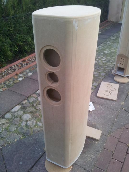

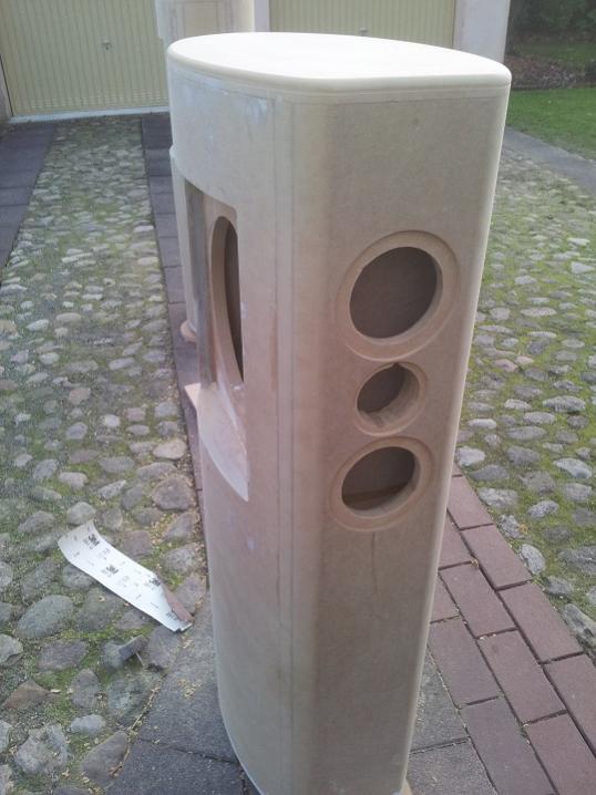

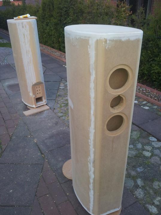

    Und noch die letzten zwei.... viiieeell gespachtelt..alles nochmal zur vorsicht

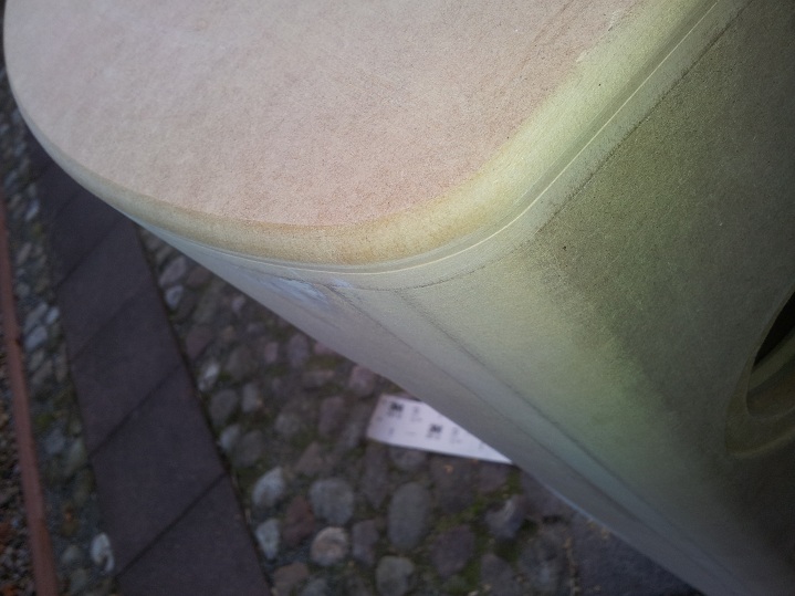

    Nach 2 weiteren Arbeitstagen siehts nun so aus, die Bilder sprechen für sich. Noch einen Tag nachschleifen und fertig Ihr könnt gern auch positives oder negative Feadbecks geben

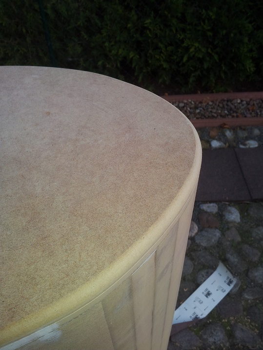

    2 Eimer voll.. und sehr viel is weggeflogen haha... alles von der Oberfrese
    Alles in allem bin ich allerdings bislang echt zufrieden. Alles was mir Sorgen bereitet hat ist nun fertig oder sehr fortgeschritten also... Schwirigkeitsgrad war zwar echt nich so ohne aber alles top

    Sooo ich hab mal wieder 2 Lange Tage hinter mir.
    Deckel und Boden sind raufgekommen und Angepasst, Katze wr auch mitten drin im Geschehn .
    Seitennetz ist auch angepasst muss nur noch geschliffen werden. Die Rückseite ist auch Angepasst, gemacht hab ichs mitn Hobel.
    Denke noch 2 Maximal 3 Tage dann sind sie fertig fürs Lackieren.
