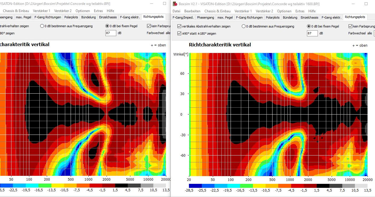

    Klicke auf die Grafik für eine vergrößerte Ansicht  Name: sono vert conwg - 1600.jpg Ansichten: 0 Größe: 352,9 KB ID: 714793 Anscheinend wirkt die andere Bündelung in der Vertikalen stärker aus als ich erwartet habe, denn am Frequenzgang kann es nicht liegen. Rechts neu = gleichmäßiger

      Nach meiner Erfahrung mit dem AL200 und meinen Eindrücken unserer Concorde MK3 vermute ich, das die viel bessere Klangbewertung deiner Concorde WG Entwicklung, bestimmt auch auf die tiefere Trennung der Al130 zurückzuführen ist.

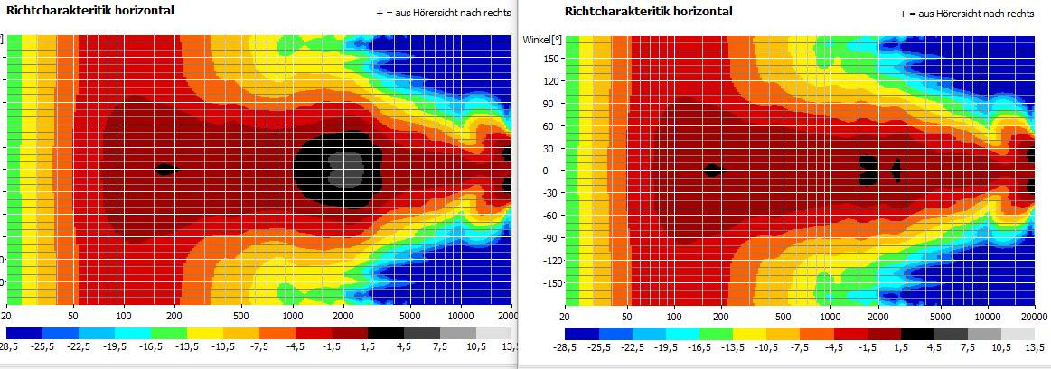

              Timo, ich habe bei 2400 eine leichte Senke programmiert, weil dort die Abstrahlung etwas zu breit ist.
              Was die Connie noch besser macht: Die Ausschnitte der MT innen anfasen und das MT-Gehäuse mit Sandwich belegen, kein Sonofil, sondern Stein/Schaf/Baumwolle nehmen und viel Querstreben ins Bassabteil packen. Naja und das Einmessen sowieso.
              Klicke auf die Grafik für eine vergrößerte Ansicht  Name: conwg 1600 peq.jpg Ansichten: 0 Größe: 261,9 KB ID: 714806
              Ohne PEQ ................................Mit
              Dazu kann man die Sonogramme mit fixem Pegel verwenden. Hatte ich mal bei "Klangorakel" beschrieben.

                ja, so schöne Bildchen bekomme ich bei mir nicht hin, ... aber ich achte bis etwa 60 Grad, dass es keine Ausreißer im Frequenzgang nach oben gibt, ... Gerade der Übergang ist mir da wichtig. Da ich in der Tat Farbenblind bin, sagen mir die bunten Bildchen auch nicht ganz so viel. Aber ich sehe schon, dass das rechte besser ist als das linke. Ich achte bei den Winkelmessungen auf Ausreißer. Da gehe ich eher in der Achsmessung zurück, wenn die 15 Gradmessung nicht funktionieren sollte, ...
                Das ist auch der Grund warum ich aus dem Simulationen nur eine Grundaussage herausziehe, und der Rest passiert im Raum, mittels Messung.
                Bei der MegaAria zB habe ich komplett den Achsfrequenzgang missachtet und ganz auf einen leicht fallenden Energiefrequenzgang abgestimmt, ... das hat mir richtig gut gefallen, ... was schlussendlich auch am Besten in der 15-30 Gradmessung war.

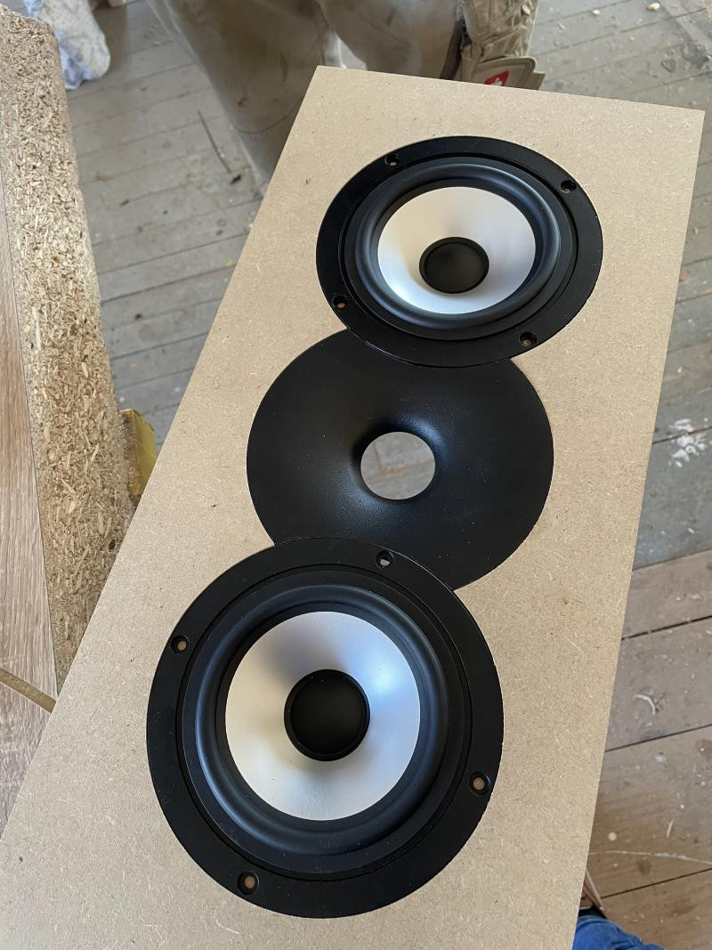

                    Hab die Daten der Visaton WG mit der Concorde MK3 im Mittelton kombiniert.
                    Würde gerne die MK3 aufrüsten und den WG neu fräsen und dann mit vorhandener Weiche im Bass nutzen.

                      Das ist ok, Visaton hat aber die 3,9 mH zu 3,3 geändert, weil das satter klang. Kannst ja später noch ändern. Die 3,9 kann man (du?) abwickeln.
                      Fräse das WG ein.

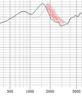

                                Wahrscheinlich liegt es daran, dass die neue Version von 2000 bis 4000 Hz um bis zu 5 dB weniger bündelt.
                                Das ist ein kritischer Bereich. Bei meinen Korrekturen achte ich auch auf den diffusen Schall. Vieleich müsste ich da etwas Pegel wegnehmen, aber dann geht die Probehörgeschichte wieder los...
                                Klicke auf die Grafik für eine vergrößerte Ansicht  Name: conwg1500 bündelung.jpg Ansichten: 0 Größe: 31,4 KB ID: 714859
                                Ich habe seit dem Umbau auf WG nicht gemessen. Habe heute weder Ausrüstung noch Lust dazu. Im allgemeinen stimmt die Simu recht genau, aber bei so krassen Korrekturen vieleicht doch nicht. Ich musste den Hochton um 2 dB verringern, damit klingt es etwa wie vorher. Wenn es aber wie vorher klingt - wozu der Aufwand?
                                Jedenfalls ist eine (unechte) DAppo eine Mimose. Ein LS mit gleichmäßigem Anstieg der Bündelung oder gar konstanter Bündelung ist einfacher in der Abstimmung.
