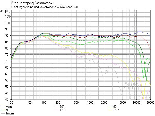

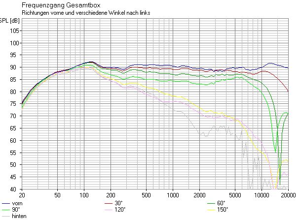

              Ich habe mich immer gefragt, warum klingt (für mich) die Ke im WG besser als die G 25. Auch Lebrichon und andere meinten, dass die G 25 "etwas verschluckt"? Am Klirr kann es nicht liegen, höchstens an IM-Verzerrungen, die aber nicht gemessen wurden.
              Nach Vergleich mit den Sonogrammen guter Monitore bin ich der Überzeugung, dass die G 25 im WG im obersten Frequenzbereich zu stark bündelt.
              Angeblich ist dieser Bereich für die "Luftigkeit und Klarheit" zuständig.
              Die Ke schnürt etwas tiefer ein bei 12 kHz. Das scheint nicht so zu stören. Natürlich wäre es ohne dies besser. Ich meine, es liegt am Diffusorring, der den Pegel auf Achse anhebt, denn wird dieser entfernt, fehlt um 12 kHz auf Achse Pegel. Genau dort ist mit Ring die Abstrahlung unter Winkel zu schwach, während der Pegel auf Achse durch einen Saugkreis gesenkt werden muss, logischerweise wird damit der Pegel unter Winkel auch geringer.
              Ein interessanter Test wäre, mal den Ring (nicht das Gitter) zu entfernen und die Abstrahlung zu messen. Es kann sein, dass die Einschnürung geringer (oder weg) ist und der Saugkreis überflüssig wird. Nachteil: der Ring dämpft eine Resonanz bei 23 kHz. Ob das auch Nachteile im hörbaren Bereich hat, weiß ich nicht.
              Eventuell sollte statt eines Ringes zwei parallele Streifen in waagrechter Ausrichtung getestet werden. So wird die Reso bei 23(25) kHz gedämpft, aber die Abstrahlung horizontal nicht eingeengt. Jaja - Hirngespinste. Vieleicht ist der Ring auch schuldlos, denn die G 25 schnürt auch bei 12 kHz ein.
              Ich habe mal lebrichon angeschrieben, der aber zur Zeit nicht im Hause Visaton ist.
              15-20 kHz (-3 dB) 30 Grad
              15-20 kHz (-3 dB) 20-40 Grad
              15-20 kHz (-3 dB) 15-20 Grad
              Blau = nicht modifiziert
              Rot = komplett ohne Gitter
              Grün = mit Gitter, aber ohne Diffusorring
              Zuletzt geändert von walwal; 23.11.2012, 16:09.

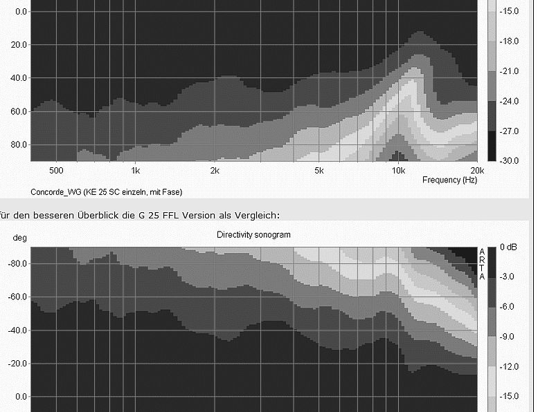

                      Bündelung durch Fasen mit/ohne WG
                      Ich habe mal die Entwicklungsstufen dargestellt. Die Sonogramme sind mit Vorsicht zu genießen, denn Arta stellt zwar die Frequenzen richtig dar, aber die Winkelangaben sind nicht immer korrekt. Zur Beurteilung Maßnahmen sind die Sonogramme völlig ausreichend.
                      Original-Concorde ohne Waveguide
                      Mit Ke WG, schmale Fasen (2 cm)
                      Die 15 kHz Überhöhung kann durch den Waveguide mit KE erklärt werden, wie die Messung der Waveguide / KE Kombination in der DIN-Wand zeigt... Sowohl Tieftöner, Mitteltöner, als auch Hochtöner haben die Überhöhung zwischen 2-3 kHz, was eindeutig auf eine Gehäuse- / Abstandsproblematik hinweist
                      WG + KE 25 SC, schmale Fasen
                      WG + G 25, schmale Fasen
                      WG + G 25, breite Fase (7 cm)
                      WG + Ke, breite Fase
                      Mein persönliches Fazit: Die Fase könnte etwas schmäler sein, dann verschiebt sich die Überhöhung und füllt die Senke bei 2200 Hz auf. Der Einbruch bei 12 kHz ist bekannt, er stört zumindest messtechnisch und wird ev mit einer optimierten KE+WG (von lanime entwickelt) verschwinden.
                      Der Einbruch bei 12 kHz ist auch bei der Concorde Mk 3 vorhanden.
                      Auch bei 3 kHz ist die Abstrahlung deulich zu breit.
                      Die Kombination WG + Fase hat die Abstrahlung verbessert, es geht noch etwas besser.
