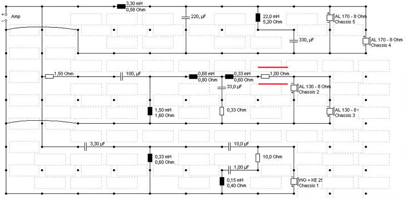

                    Mir ist an meiner ConcordeAL170WG auch aufgefallen, daß je nach Musikmaterial die Höhen etwas zu ausgeprägt sind. Es liegt aber nicht an der Abstimmung der KE25WG, sondern die höheren Mitten der AL130 müssen etwas abgesenkt werden. Das verstellen des Höhen-Klangreglers brachte nicht den gewünschten Effekt. Ich habe die Weiche im MT-Zweig angepaßt. Jetzt klingt es wesentlich angenehmer, ohne das die Transparenz darunter leidet.

                      Der Widerstand senkt den gesamten MT um 1 dB ab. Bei der Messung ist der Bereich 300-1000 Hz etwas zu laut:
                      Meine aktive Version ist genau dort um gut 1 dB leiser (obwohl ich den R vor dem MT-Zweig entfernt habe). Ich wollte zuerst dort mit dem EQ anheben, klang aber schlechter. Die "Buckel" im Hochton habe ich mit DSP geglättet, ist aber kaum hörbar.
                      Also habe ich dieses Problem nicht.
                      Der Linkwitz-Höhenregler wirkt gut gegen die Härte (Frauenstimmen zB.) ohne die Brillanz der Höhen zu vernichten. Ich komme immer wieder daruf zurück.
                      Man kann ihn passiv annähern, s. Anhang.

                                Rainer, ich habe mal statt der Al 200 die 170 eingesetzt, die du verwendest. Mit der Originalweiche meiner C-WG verlierst du im Tiefton 1,5 dB. Also musst du die Vorwiderstände im MT+HT vergrößern. Teste mal 3 Ohm im MT und 2 im HT plus die Änderung des Kondensators.
