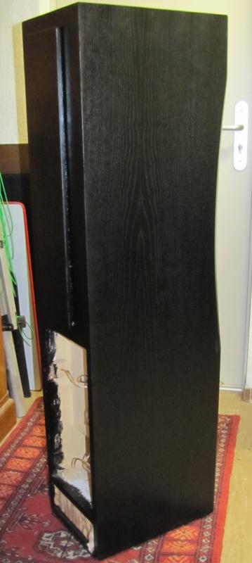

          Die Gehäuse wurden 3 x mit Autolack gesprüht, was problemlos war. Ich habe in Faserrichtung eine Lage neben die andere gelegt, bis der Lack begann zu verlaufen, also kurz vor "Nasenbildung". Anschließend wird einmal mit Klarlack (Jaeger Exquisit) gerollt. Der Glanzgrad ist auf meine Möbel abgestimmt. 4 Teile seidenglänzend, 1 Teil tuffmatt. Ohne diese Deckschicht sind die Poren zu stark ausgebildet und schmutzanfällig, außerdem wird die Lackierung etwas strapazierfähiger.
