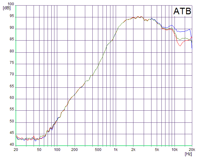

    Ich hab im Juni mal Messungen mit KE und Waveguide in zwei Modifikationen durchgeführt. Bisher wollte ich diese nicht veröffentlichen, da sonst evtl. Umbauten vorgenommen werden, die nicht mehr reparabel sind und wir neue Reklamationen bekommen.
    Hier die Messung:
    WG 220x150 + KE 25 SC: Diffusoruntersuchung
    Frequenzgang (1W/1m) in DIN-Schallwand
    Blau = nicht modifiziert
    Rot = komplett ohne Gitter
    Grün = mit Gitter, aber ohne Diffusorring
    ABER:
    Der Umbau geht auf eigene Gefahr. Ich rate davon ab, da einerseits die Diffusorringe nicht einzeln erhältlich sind und andererseits das Ersatzdiaphragma um die € 47,- kostet.

      Danke. Und wie sieht die Abstrahlung unter Winkel aus? Denn nur, wenn die etwa wie bei der G 25 wäre, lohnt es sich. Und ändert sich was am Klirr?

        da dies ein Umbau am Chassis selbst ist und die Messung auf Achse schon keine Verbesserungen lieferte, möchte ich es gerne dabei belassen. Wir verrennen uns sonst nur in Modifikationen, die ich nicht gutheißen kann.

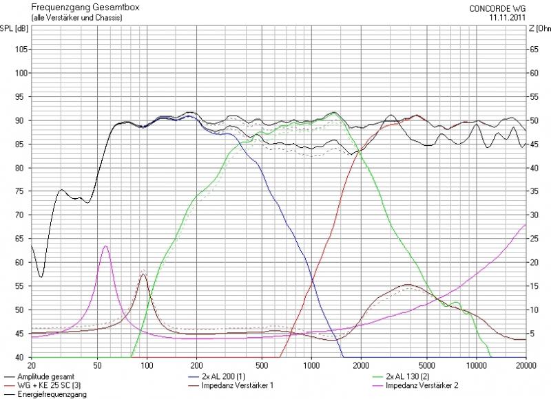

            Hinweis für alle, die von passiv auf aktiv umbauen wollen. Wie schon bei der ersten Aktivierung wird der MT um 2 dB zu . Ist nicht leise, wenn der passive Hochpass durch einen aktiven ersetzt wird. Das klingt zu hell und ist auch in Boxsim sichtbar.
            b
            Simu mit importierten Daten mit passivem Hochpass im MT (.....) und aktivem 24 dB HP (____)
            Meinen Plan, das WG mit Silikon einzukleben, habe ich verworfen. Es wird verschraubt wie die Al 130, gleiche Lochmaße. Geht ohne Probleme.
