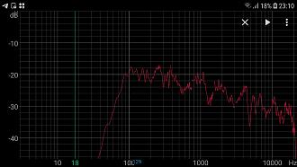

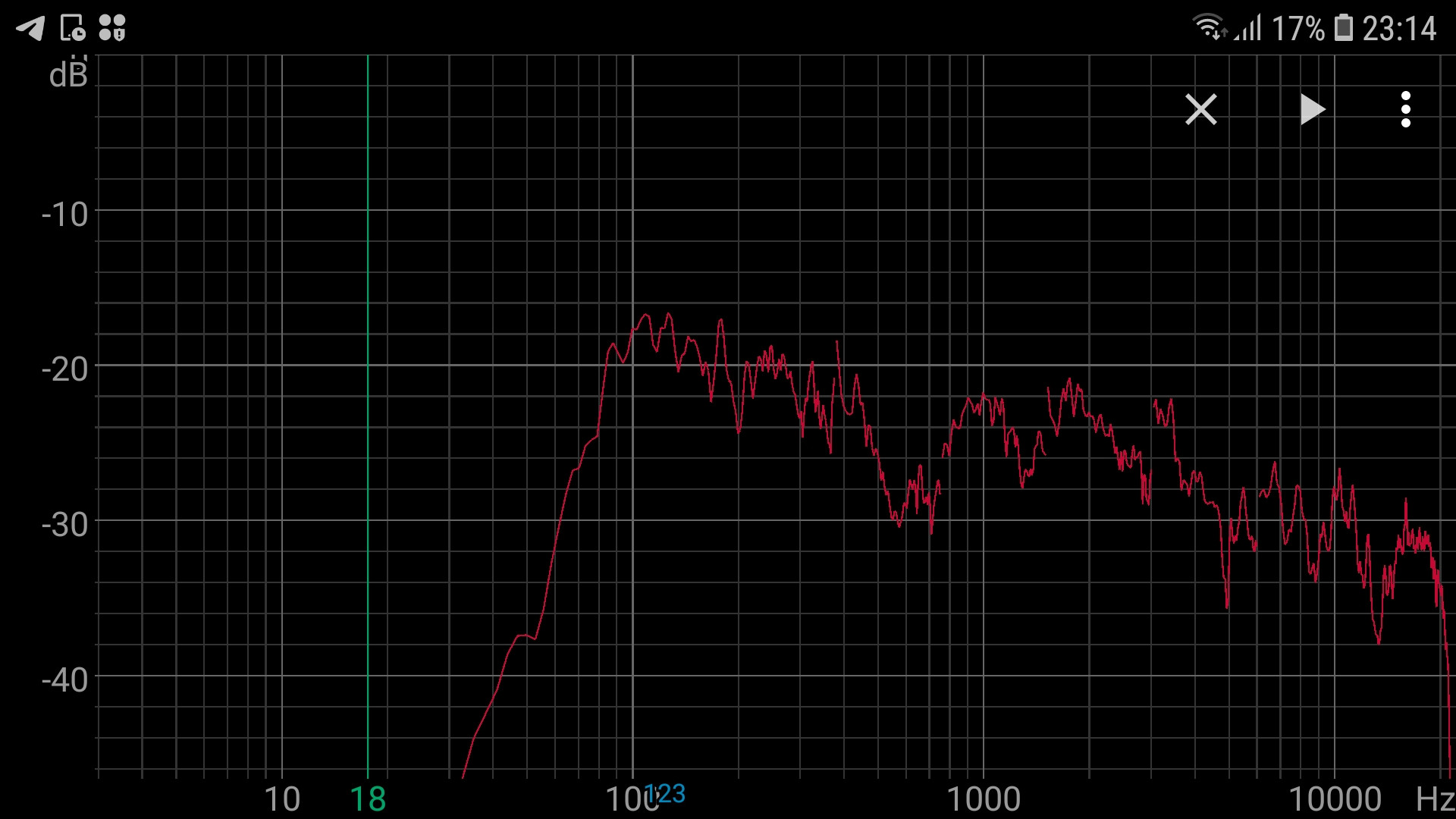

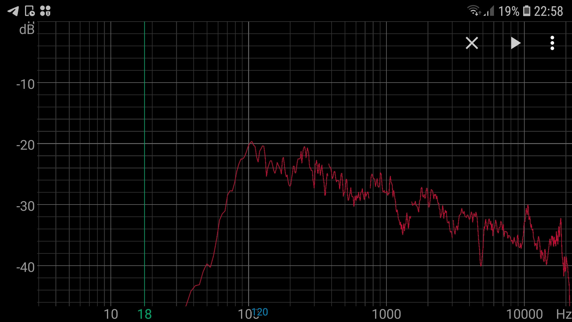

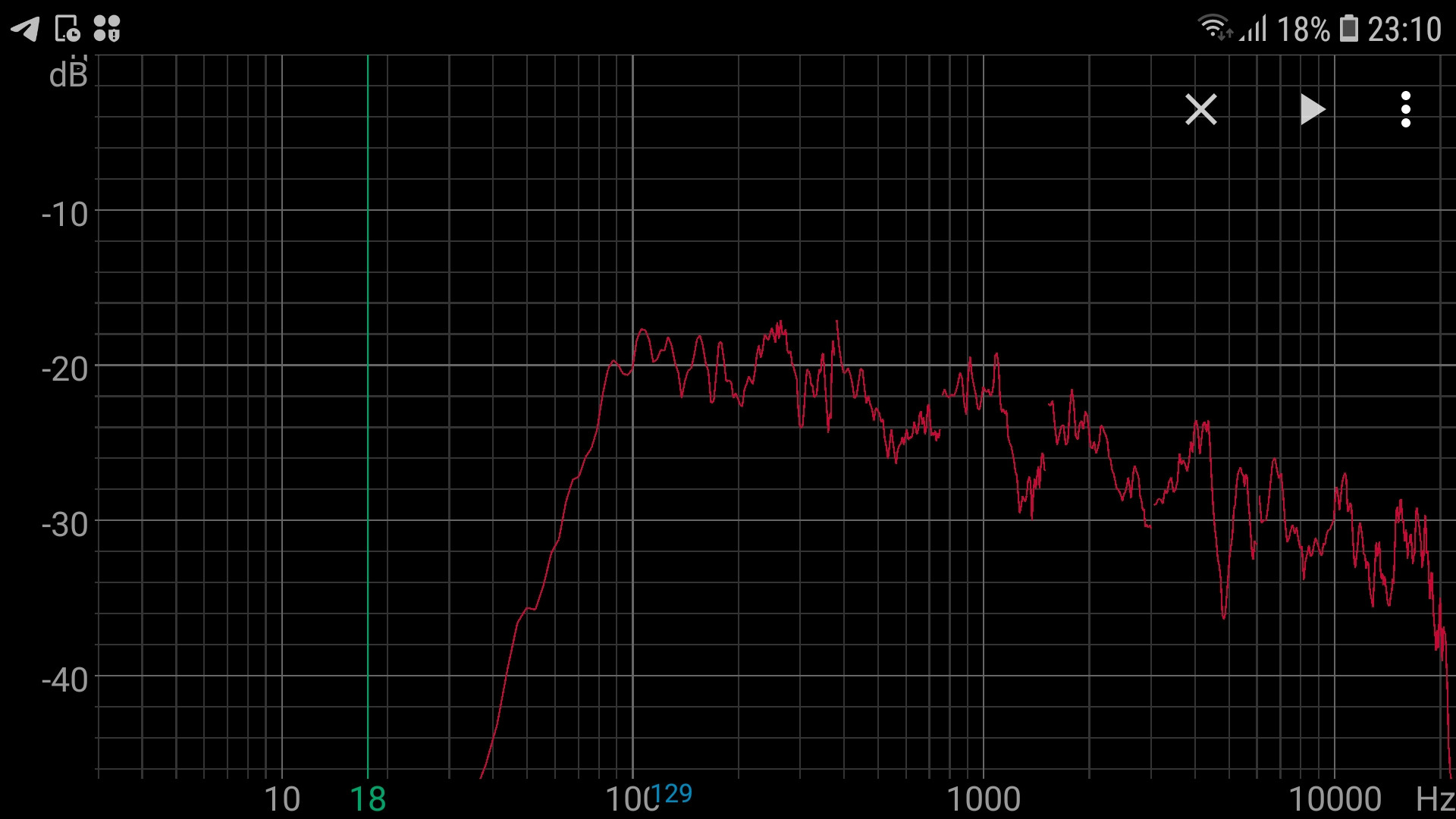

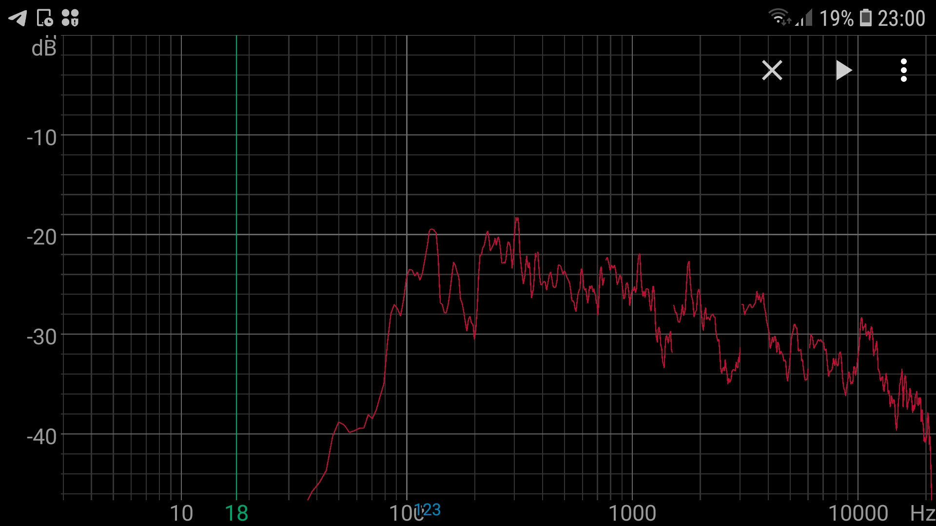

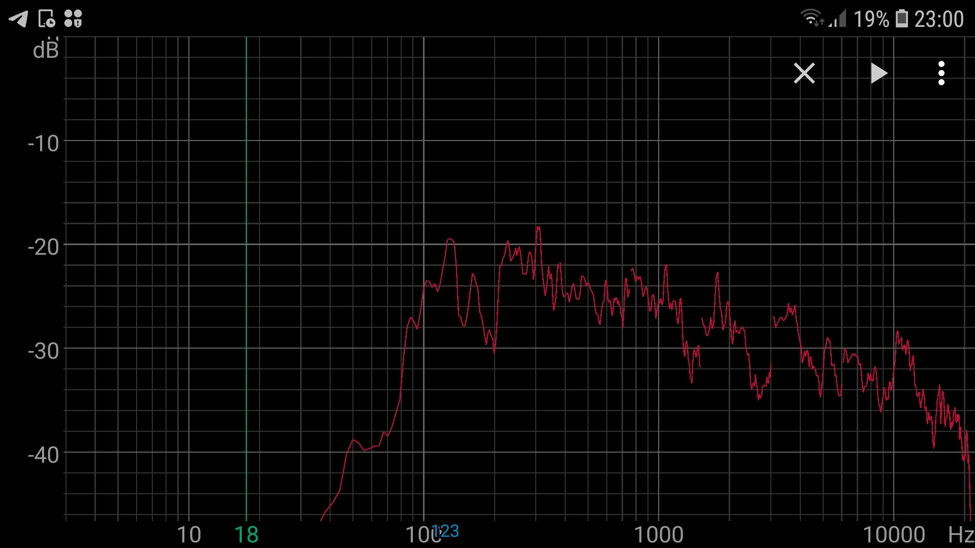

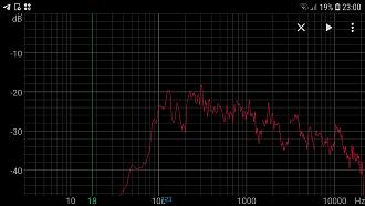

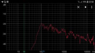

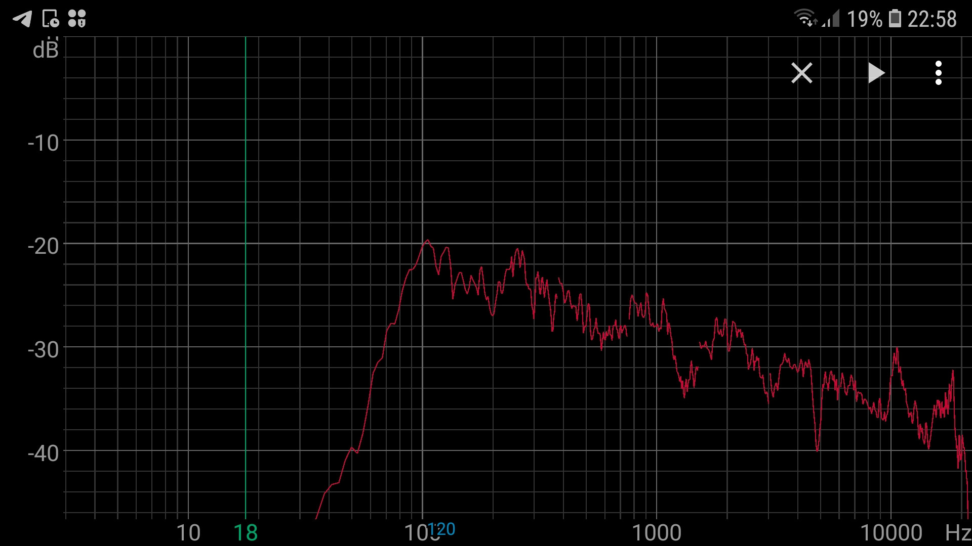

                            Auch hier habe ich zu diesem Projekt mit Spectroid gemessen und die Weiche angepasst. Messung ist eine Summe durch kreisförmige Bewegungen entlang der Schallwand 25cm Abstand bis ca 8cm außerhalb der Schallwand.
                            Original mit Gitter 25cm Abstand
                            Klicke auf die Grafik für eine vergrößerte Ansicht  Name: Screenshot_20250108-231432_Spectroid.jpg Ansichten: 0 Größe: 265,6 KB ID: 726526
                            Neue Weiche mit Gitter 25cm Abstand
                            Klicke auf die Grafik für eine vergrößerte Ansicht  Name: Screenshot_20250108-231030_Spectroid.jpg Ansichten: 0 Größe: 265,5 KB ID: 726527
                            Neue Weiche ohne Gitter 1m Abstand
                            Klicke auf die Grafik für eine vergrößerte Ansicht  Name: Screenshot_20250108-230033_Spectroid.jpg Ansichten: 0 Größe: 265,1 KB ID: 726529
                            Neue Weiche ohne Gitter 25cm Abstand
                            Klicke auf die Grafik für eine vergrößerte Ansicht  Name: Screenshot_20250108-225804_Spectroid.jpg Ansichten: 0 Größe: 263,5 KB ID: 726528
                            Die Änderung hat sich ausgezahlt. Zuvor war das ein hörbares Kudelmudel, vorallem der Übergang von Tief, Mittel und Hochton teils Unausgewogenheit hatte mich immer gestört.
                            Meine Originalmessung kommt ganz gut zur originalen Boxsimsimulation im Gegensatz zum öffentlichen Messschrieb.
                            Was nachteilig bei meiner neuen Weiche ist, ist der Widerstand von 3Ohm.
                            Wer also mit dem Klang seiner MBH-156/3 nicht zu frieden ist kann dies ändern.
