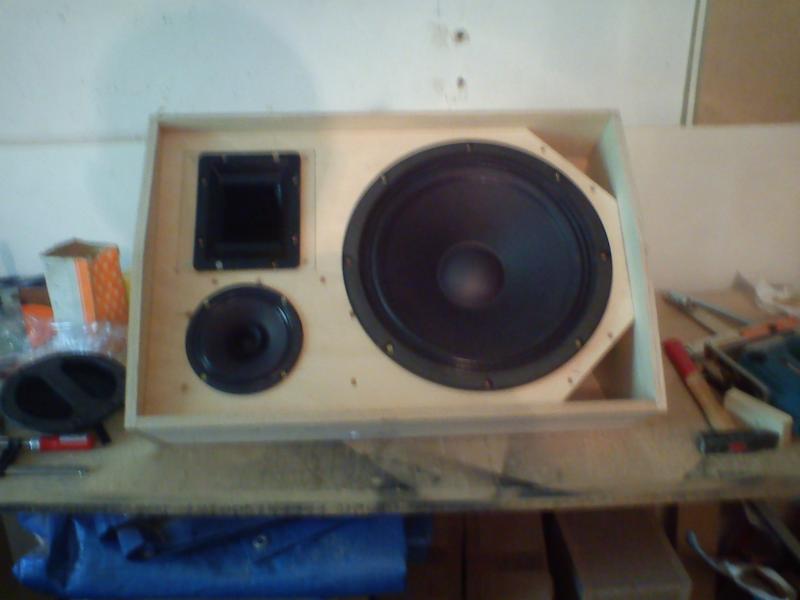

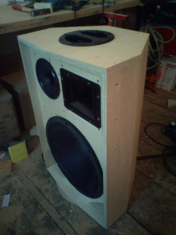

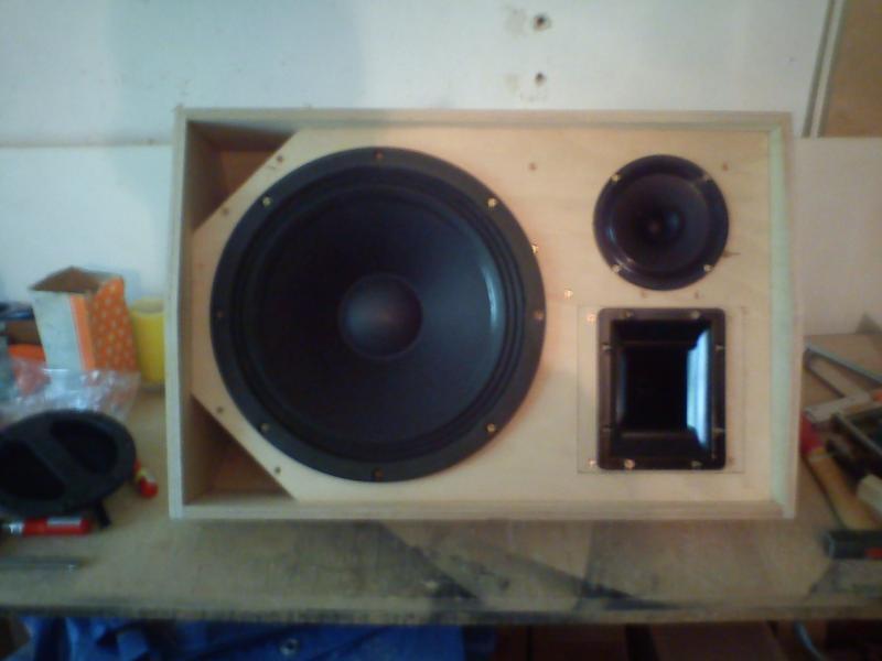

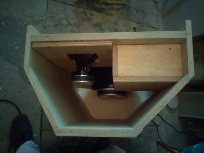

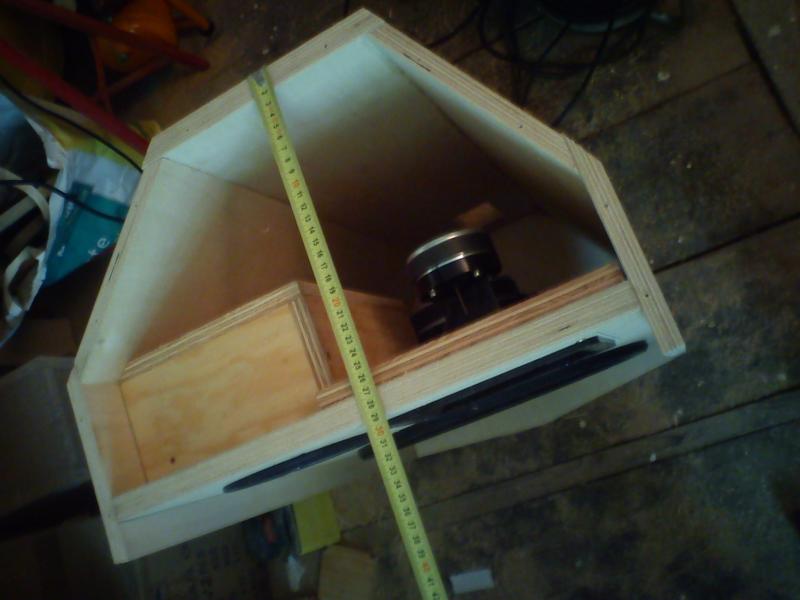

    Bin gerade am Bau der MB 156/3 jedoch mit 61 Liter für den BGS40 mit Fb von 65 Hz. Damit ist das Gehäuse kompakter geworden und für Monitorlautsprecher ausreichend. Das Gehäuse hat auf der Rückseite 2 Schrägen, 30° und 45°. Das Hochtonhorn läßt sich auf einer eigenen quadratischen Platte drehen je Verwendungszweck. Nun warte ich noch auf schönes Wetter zum Lackieren der LS und auf das Gitter.
    Hier die Simu. (sieht jedoch aus irgendeinem Grund welliger aus als die Original).
    MB 156-3.BPJ
    Und die Fotos:

    Fotos im fertigen Zustand folgen.

    das wird laut !
      Praktische und schöne Umsetzung!
      Ich hätte aber der Belastbarkeit zuliebe das BR-Gehäuse tiefer abgestimmt.

        Eine tiefere Abstimmung macht für die geplante Verwendung als Monitor keinen Sinn, das ist schon gut gewählt so. Im Monitorbetrieb ist der Bereich unter 100Hz relativ unbedeutent, wenn man vom Drumfill mal absieht. Die Bässe kommen von der Front-PA ausreichend auf die Bühne. Zudem ein Großteil der Signale auf der Monitoranlage sowieso einen Lowcut drin hat.
        Ich mache mir eher Gedanken um MT und HT - ich wünsche Burns, dass der HT auch ausreichend koppelfest ist und nicht beim ersten Pfeifen die Spule abgibt...
        Schöne Umsetzung, aber sicher kein Rock'n'Roll-Moni.
        Gruß IFF
        Grüße aus Karlsruhe, Florian
          Gruß IFF
          Das mit der BR-Abstimmung für Monitore mag sein. Aber im Fullrangeeinsatz, der ja auch bei Powerboxen-Pseudo-Monitoren gelegentlich auf Parties verlangt wird, ist eine tiefere Abstimmung sinnvoller. Der Pegelverlust bei knapp über 100 Hz wäre wegen der Bodennahen Aufstellung sogar zu begrüßen. Der Pegelgewinn im Bassbereich ist vernachlässigbar, da das Gehäuse eh viel zu klein für eine ordentlich funktionierende BR-Abstimmung ist (übrigens auch mit den 90 l des Originalbausatzes). Nur die Belastbarkeit im Bereich um 40-50 Hz kann mit einer entsprechend niedrigeren Wahl der Abstimmfrequenz deutlich verbessert werden, was bei einer entsprechend starken Endstufe dann sogar eine Entzerrung für den Fullrangeeinsatz möglich macht.
          Da die 20er Schwingspule im Mittelton und die 25er im Hochton eher die Schwachpunkte der Box sein werden, ist die zusätzliche Hubentlastung im Oberbassbereich absolut überflüssig.

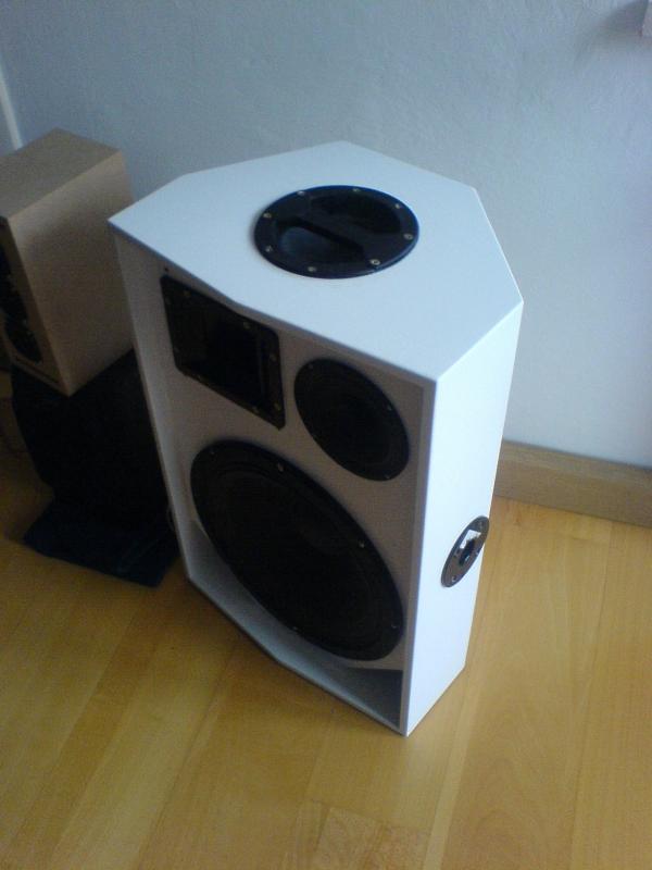

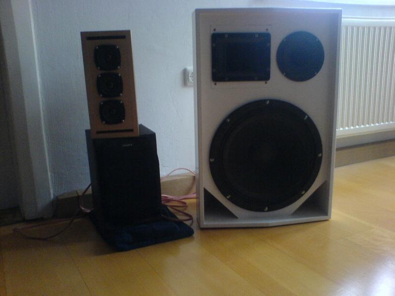

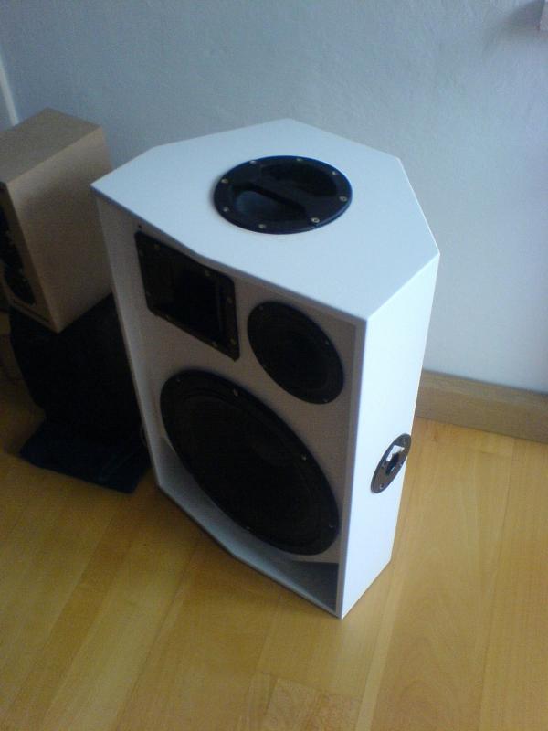

              Habe die Box nun endlich (voriges Monat) bis auf das Gitter mit der Bespannung fertig gestellt.
              Bezüglich der hier von IFF erwähnten Belastbarkeit des BG17 und HTH8.7 hatte ich mit dem BG17 auch so meine Bedenken. Dies wurde jedoch laut Forum von Visaton getestet und für ausreichend bewertet. Mit dem Hochton hatte ich keine Bedenken, da es mal einen Bauvorschlag gab ähnlich:
              http://www.visaton.de/vb/showthread.php?t=7660
              jedoch 2 Stück BGS40 16 Ohm mit einem HTH8.7 verbaut. Habe jedoch im Archiv nichts darüber gefunden, aber die uralte Kiste bei einem Freund gesehen. naja, der HTH5.15 ist auch nicht im Archiv. Und das der BGS40 nicht viel Bewegung verträgt wissen wir ja.
              Verwundert hat mich neben des hohen Wirkungsgrads (8 Ohm) der Klang der Musikerbox, den ich als sehr angenehm empfinde / nicht aufdringlich. Wobei ich glaube das die Anwesenheit des BG17 eine große Rolle spielt. Der Bau des MBH156-3 hat sich auf alle Fälle ausgezahlt und kann mit gekauften fertigen LS bis 1000 Euro locker mithalten!
              Wetterfest braucht diese Box nicht zu sein. Sie ist eher als Monitor für DJs oder Musiker.

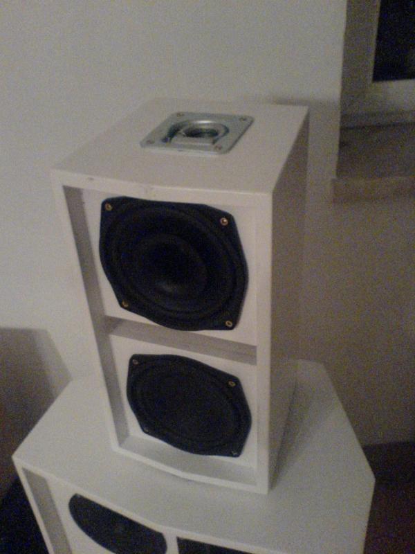

              Auch von Manacor bin ich nicht so begeistert. Da gehe ich eher in Richtung Beyma.
