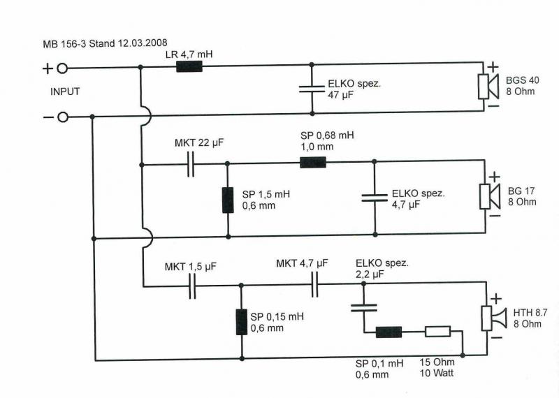

        Kommt Jungs, einer geht noch. Weg von den Bauteilegräbern... Nur für`s Gewissen ;-) Ist ja schon was lang her.
          • 3697
          Die Original Urweiche von Visaton ist leider nicht entzifferbar

              Und nochwas: Hier ist auch ein Saugkreis für das Horn verbaut. Damit ergibt sich ein ziemlich guter Hochton ohne den Abfall, den das Horn normalerweise hat. Der Frequenzgang ist im Archiv ja ganz gut zu erkennen, was aber mit dem Scan der Weiche passiert ist...

                  Der Scan der Originalweiche ist irgendwie nicht angekommen, deshalb neuer Versuch:

                      Jetzt scheint es zu gehen!

                        Super !
                        Aber die Urweiche scheint noch anders gestaltet zu sein. Genau Werte der Weiche erkenne ich da allerdings nicht !
                        https://www.visaton.de/de/produkte/h...3/bauanleitung

                          Hallo! Ich habe auch nochmal versucht, die Weiche aus dem Archiv zu rekonstruieren. War aber recht erfolglos. Das ist ein GIF mit 200 x 120 Pixeln. Da ist nichts lesbares herauszuholen. Der Saugkreis ist aber definitiv nicht drin. Mein Scan ist aus den Bauvorschlägen von 2008.

                            Ich habe mich auch mal an diesem GIF mit einem bekanntem Fotoprogramm versucht. Man kann es einfach nicht scharf bekommen.
                            Meine erkannten Daten.
                            Tieftöner = 4,7 mh und 47 uf Elko spezial
                            Mitteltöner = 22 uF elko Spezial, 2,2 mH 0,6 mm² , 047 mH 1mm² , Elko 3,3uF spezial und 2,2 Ohm ? Oder 22 Ohm ?
                            Hochtöner , 6,8 Ohm ? , Alles andere nicht zu erkennen, aber vermutlich so, wie in dem neueren Bauplan.
                            Ohne Gewähr
