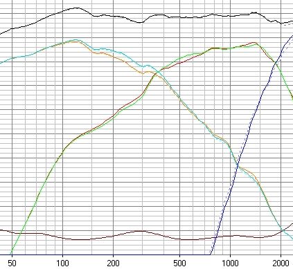

        Da kann ich einen Vergleich beisteuern. Meine C-WG simuliert mit Boxsim-Daten und Fasen wie in Natura gegen Messung bei Visaton.
        simu
        mess
        Mehr als 2 dB beträgt die Abweichung nicht, aber das hört man schon deulich, wenn es breitbandig ist.
        Also Messen oder lieber dem Gehör als der Simu trauen bei der Feinabstimmung.

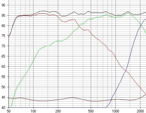

              Zitat von tuningpaul77 Beitrag anzeigen
              Heiß das, in Wirklichkeit habe ich in dem Bereich bis 2db mehr ?
              Jep, genau das.
              Mal ein Beispielsvergleich des AL 170 im Bijou 170-Gehäuse (gestrichelt: Datensatz, durchgezogen: Messung):
Ansichten: 1
Größe: 9,1 KB
              Genau diese Unzulänglichkeiten haben mir zu Zeiten, in denen ich noch nicht selber gemessen hab, die Abstimmungen komplett versaut. Klingt dann viel zu bauchig und dröhnig, wenn man mit den Boxsim-Datensätzen auf linear abstimmt (beim W 130 S ist es noch ein Stück krasser!).
              @walwal:
              Die Abweichnungen sind nicht bei allen Chassis gleich groß, beim AL 130 sind sie sehr viel geringer, weshalb die Simu der Concorde auch a bissl besser klappt.
