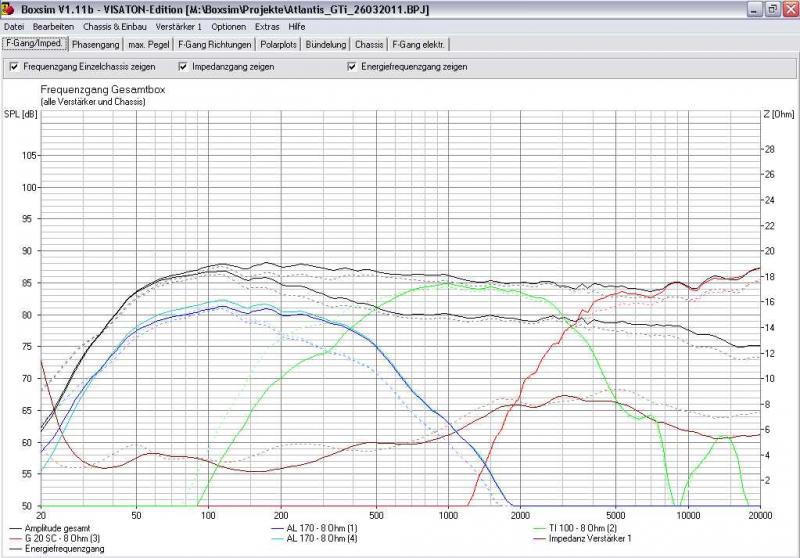

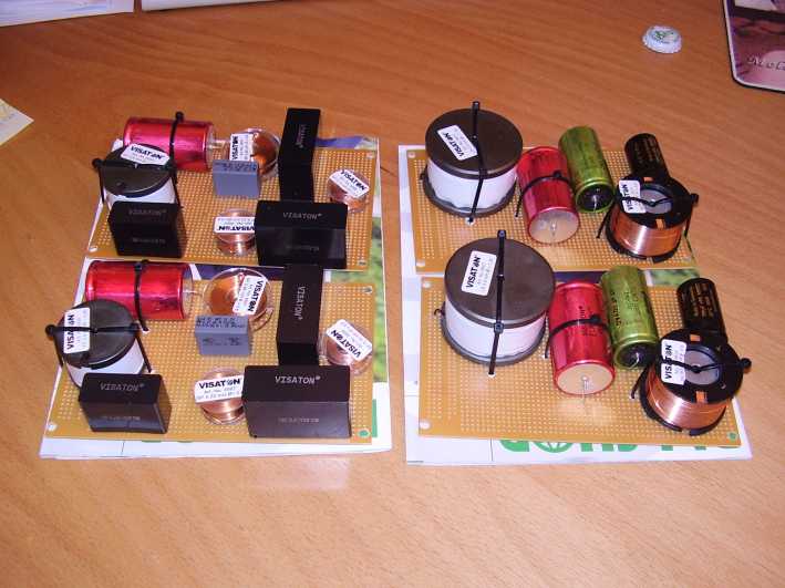

    Ich habe es nun nach langem dikutieren im allgemeinen Forum geschafft, in meine "Versuchsgehäuse" ein Paar Atlantis GTi zu bauen.
    (Ich habe den Namen Atlantis mißbraucht, obwohl sie außer der TT Bestückung und Chassisanordnung wahrscheinlich nicht viel mit der Atlantis zu tun haben. Mir ist kein Name eingefallen, brauch ich auch nicht)
    Mit meiner ersten Weiche war ich nicht ganz zufrieden, sie trennte unten bei etwa 350 Hz, und da hörten sich Männerstimmen etwas dünn an. Desweiteren hatte ich den HT mit 1,5 Ohm abgesenkt.
    Jetzt habe ich die untere Trennung auf etwa 500 Hz gelegt, und es gefällt mir besser. Ich habe jetzt im HT keine Pegelabsenkung mehr drin.
    Mir gefällt der Klang jetzt auch oben rum besser, es klingt stimmiger und nicht mehr so scharf, mit der alten Weiche hat irgendwas genervt beim hören, es klingt jetzt etwas wärmer.

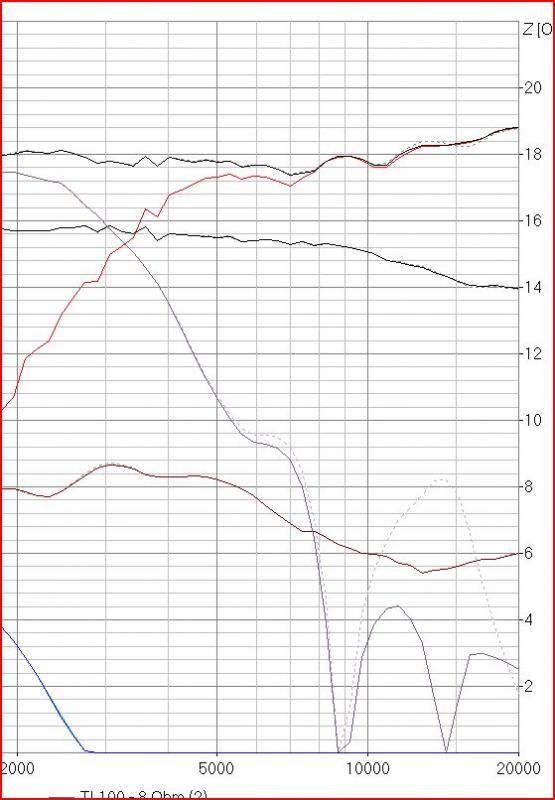

    Ich habe mal ein Paar Bilder angehängt. In der Simu ist die durchgezogene Linie die aktuelle Abstimmung, und die gestrichelte die alte, die mir nicht so gefallen hat.
    Das Bild der aktuellen Weiche hab ich auch angefügt, die Gehäuse bleiben natürlich nicht so, da bau ich noch was anderes, es ist nur ein Test.
    Sie klingen noch etwas hell, obwohl der Frequenzgang in der Simu nach hinten abfällt, komisch Aber im Großen und ganzen bin ich begeistert von der Wiedergabe

      Wegen der Resonanzspitze? Denkst du, die hört man?
      Ich kann es mal probieren, ich hab 0,9µF zuhause, ich denke, das geht auch.
      Danke
        geht auch..
        nicht das man es direkt hört aber irgendwie sollte es "entspannder" klingen...

                  Ich habe meine Abstimmung nochmal geändert, da mich auf Dauer etwas beim hören genervt hat.
                  Ich habe mit dem Weichenoptimierer etwas gespielt, und noch manuell nachmodifiziert, dann bin ich zu der Abstimmung im Anhang gekommen. Sie ist jetzt recht linear, vorher hatte ich eine Senke bei ca. 3-5khz.
                  Mir gefällt es jetzt mit der linearen Abstimmung viel besser, es klingt detailreicher. Die Trennung MT-HT ist jetzt etwas tiefer.

                    mir wäre wahrscheinlich der hochton noch zu laut. kannst ja mal 1 ohm am anfang vor den ht-zweig klemmen und schauen, ob es dann noch weniger nervt.
                    meiner meinung nach kommen die dadurch oberen mitteltöne besser zu geltung und man kann lauter hören, ohne dass es in den ohren zieht.

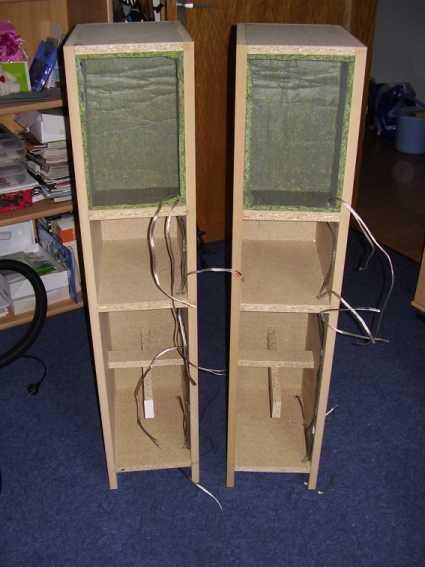

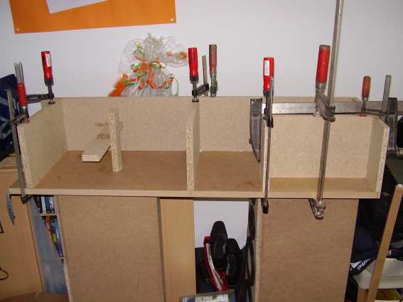

                        ich habe heute endlich begonnen, die "richtigen" Gehäuse für meine Atlantis GTi zu bauen, bin schon gespannt, wie sie aussehen, wenn sie endlich fertig sind
                        • tuningpaul77
                          • 04.03.2008
                          • 633

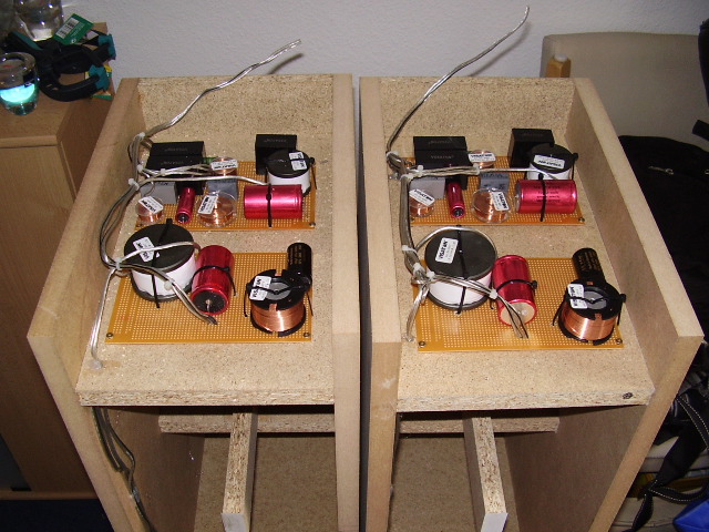

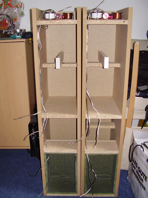

                          Ich habe die Frequenzweichen eingebaut und verdrahtet und die Schallwände gefräst, aber seht selbst:
                            • 28854
                            Die neue Simu ist prima. Was machen die Streben im Ausschnitt des MT?
                            • Midvinterblod
                              • 07.10.2010
                              • 506
                              walwal, hab ich mich auch gerade gefragt, suuuper Rätsel das, die Lösung: Das Gehäuse steht auf dem Kopf, die Frontplatte ist nur verkehrt herum angelehnt.
