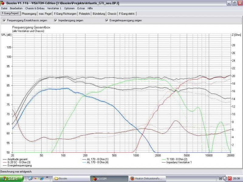

                        nach langem Hören habe ich festgestellt, dass ich noch nicht 100% zufrieden bin.
                        Irgendwas hat beim Hören genervt, obwohl ich den Hochton schon deutlich abgesenkt habe.
                        Nun bin ich zum Entschluß gekommen, die MT-HT Trennung von der Selection von Thomas Reiman bis auf die Pegelabsenkung, die bei meiner TT Bestückung nicht nötig ist, zu übernehmen.
                        Ich habe es gemacht, weil die Selection eine gemessene und von Visaton als gut befundene Box ist.
                        Die TT-MT Trennung habe ich vom Gf200, der in der Selection verwendet wird, auf meine 2 Al170 angepasst.
                        Ich bin total überrascht, welchen Unterschied das ausmacht:
                        Obwohl jetzt der HT nicht mehr abgesenkt ist, klingt es deutlich angenehmer als vorher, und es klingt detailreicher als vorher, einfach Klasse!
                        Zudem ist die Weiche noch deutlich einfacher geworden
                        Ich könnte mir vorstellen, dass es daran liegt, dass durch die etwas höhere Trennung die Box im Bereich zwischen 3-5khz stärker bündelt als vorher, und sich deshalb die Einflüsse von meinem (schlechten) Raum weniger bemerkbar machen.
                        Ist meine Vermutung richtig, oder gibt es eine andere Erklärung dafür?
                        Ich bin wirklich erstaunt, dass es angenehmer klingt, obwohl ich ja jetzt im oberen Bereich einen höheren Pegel habe, und ich höre Details, die vorher verschluckt wurden.
                        Grüße von Paul, der jetzt sehr zufrieden ist
                        ... die gestrichelte Linie ist jeweils die alte Version, die durchgezogene die neue:
                          • 28689
                          Es könnte am seitlichen Abstrahlungsverhalten liegen, das jetzt gleichmäßiger sein könnte. Ist aber wilde Spekulation.
