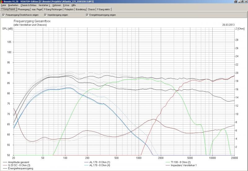

          hier ist die simu der quintett.
          du kannst ja mal vergleichen...

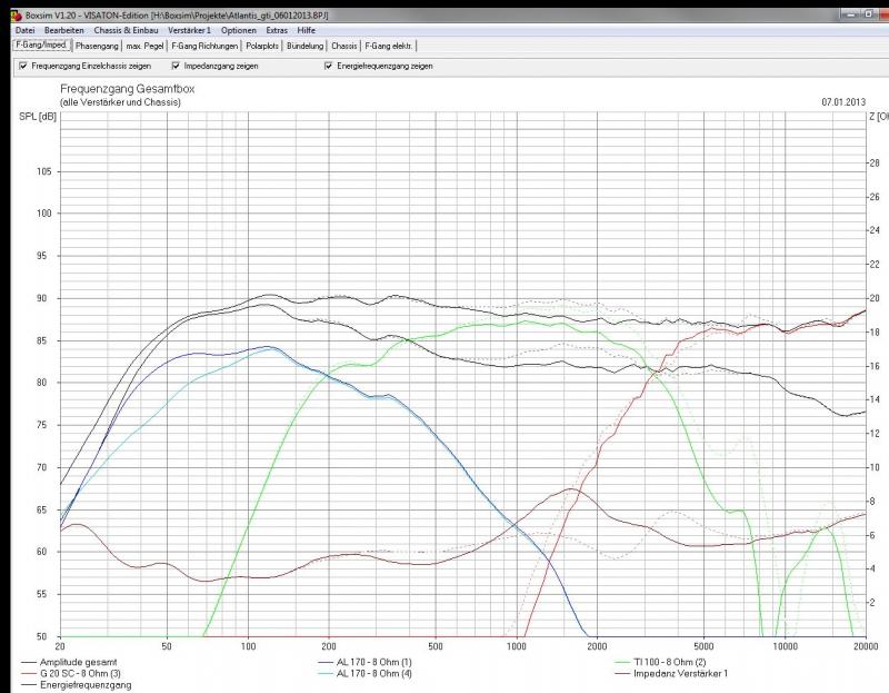

                  Hallo Leute,
                  mich hat gestern wieder mal der Basteltrieb getrieben, und da ich kein Geld für was neues habe, habe ich die Weichen meiner Lautsprecher nochmal überarbeitet.
                  Mit der neuen Weiche liegen jetzt die Phasen zwischen Mittel und Hochtöner perfekt aufeinander, was bei der alten Weiche nicht der Fall war.
                  Desweiteren sieht die Bündelung gleichmäßiger aus, und der Frequenzgang und Efg sehen ruhiger aus.
                  Es klingt jetzt irgendwie anders, ich glaube besser, weil man jetzt unangestrengter mit höheren Lautstärken hören kann, ohne dass es anstrengend wird. Die Becken vom Schlagzeug klingen jetzt viel besser, zwar deutlicher, aber nicht unangenehm. An was es konkret liegt, weiß ich nicht.
                  Ist aber alles nur Boxsim Spielerei, da ich (noch) nicht messen kann. Mich würde mal interessieren, wie sich die Box jetzt misst.
                  Weiß jemand, wie es sich theoretisch bemerkbar machen müsste, wenn die Phasen nicht schön zusammenpassen? Vielleicht ist ja dies die Ursache für das angenehmere Empfinden.
                  Ich habe mal beide Boxsim Dateien angehängt, wer Lust hat, kann es sich ja mal anschauen.
                  Gestrichelt alt, durchgezogen neu
                  Gruß Paul

                    Die Alte Version buckelte bei 1500 Hz, das klingt zu hart. Und der F-Gang auf Achse/Winkel/Bündelung ist bei der neuen Weiche besser. Unruhige Frequenzgänge werden als negativ empfunden sagt Toole.

                      #55
                      Ja, besonders im Efg, das könnte es gewesen sein. Ich bin jetzt echt zufrieden.
                      Hast du eine Antwort auf die Frage zu den Phasen?
                      Gruß Paul
                        • 28854
                        #56
                        Wenn die Phase nicht stimmt, kippt die Abstrahlachse und mM. kommen Impulse nicht sauber.
                        Schau die Polarplots bei 3412 Hz an: alte Version strahlt auf den Boden (Reflektionen, verschmiert?)
                        neue schön horizontal bis minimal nach oben. Wenn es dir gefällt, lasse es so, ev. kannst du jetzt mehr Hochton einpegeln, kommt auf den Versuch an.

                            #58
                            Der vertikale Polarplot zeigt im Bass (logisch) kugelförmiges Abstrahlen. Fährst du zu höheren Frequenzen, wird die Abstrahlung immer kleiner. Bei der Trennfrequenz passieren dann Sauereien, die man wie hier erkennt. Im 45 Grad Winkel nach oben ist eine Delle zu sehen (ist keine hohe Auflösung) während nach schräg unten nichts fehlt. Bei der neuen Weiche zeigt ein stumpfe Spitze fast horizontal. Am besten fähst du mal durch den ganzen Frequenzbereich zum Üben.

                                #60
                                Ich habe die Weiche nochmal überarbeitet, da laut Boxsim zuviel Grundton da war.
                                Die Änderung hat nochmal ne Verbesserung gebracht. Die Box klingt jetzt etwas klarer.
                                Ich hatte keine 4,7mH Spule für den TT da, deshalb habe ich kurzerhand eine 1mH Luftspule mit 1mm zu meiner 3,9mH in Reihe geschaltet.
                                Theoretisch sollte das Nachteile haben wegen dem höheren Widerstand, aber ich konnte nichts nachteiliges feststellen.
                                Im Anhang gestrichelt die alte Version, durchgeuogen die aktuelle
