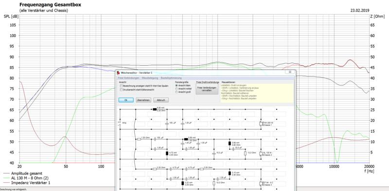

                        Neue Idee:
                        Ich müsste alle Holzteile für den MT zweiteilig ausführen um alles durch die TT Öffnung zu bekommen. Es könnte klappen.
                        Eine Simulation hab ich noch. Mit jeder Menge Bauteil Aufwand ist der Frequenzgang in der alten Chassis Konfiguration glatt gebügelt.
                        - Impedanz scheint i.O.
                        - Phase scheint i.O.
                        Wird der Klang durch die Bauteilschlacht negativ beeinflusst?
                        mehr Bauteile in Reihe beeinflussen doch den natürlichen Sound
                        In der Simulation sind mehr Bauteile Parallel hinzugekommen.

                              Zitat von buddha Beitrag anzeigen
                              ....Wird der Klang durch die Bauteilschlacht negativ beeinflusst?
                              Soo viele sind das nicht und die machen nix kaputt, wenn der F-Gang dadurch besser wird, im Gegenteil. Und ob in Serie oder parallel, ist wurscht, alles beeinflusst alles.
