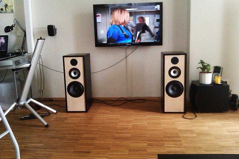

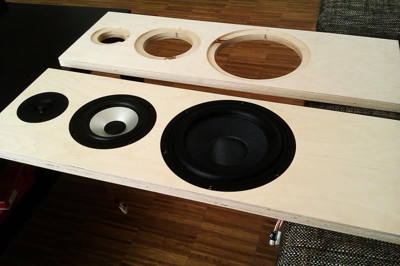

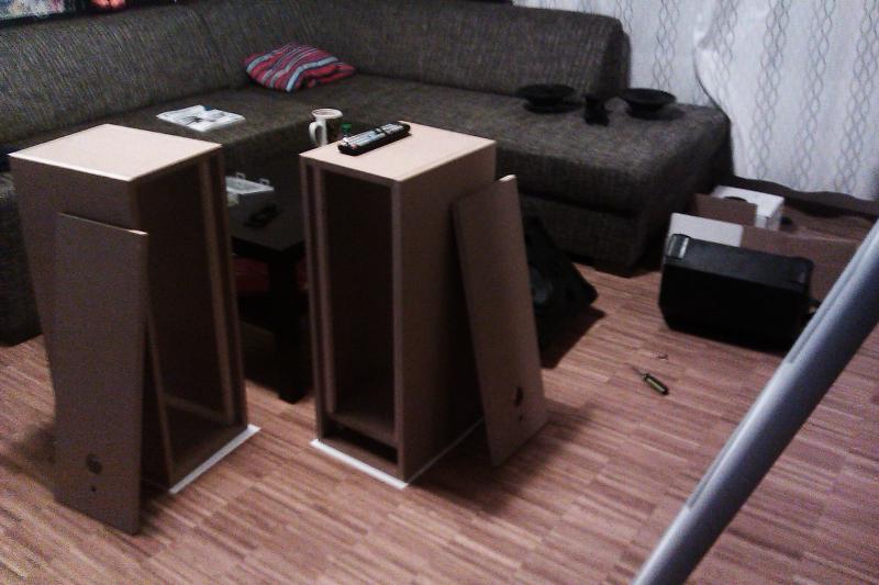

    Ich hab meine ersten Visaton Chassis in ein Gehäuse verbaut.
    Gestern war der erste "Soundcheck".
    Die Prämissen lagen auf einen sehr Linearen Frequenzgang und den Dimensionen des Gehäuses. (75cm/24,1cm/35cm)

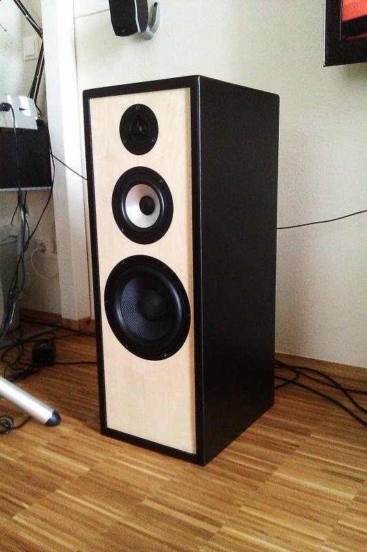

    Was der Al130M leistet ist kaum in Worte zu fassen. Ein sehr präzises Klangbild.
    Der TIW200XS kommt in dem Verbund auch gut zurecht. Auf Grund der Tatsache, das er Wirkungsgradschwach ist, hab ich ein wenig bedenken gehabt. Diese Sorgen haben sich nicht bestätigt.
    Dieser TT erzeugt ein sehr präzises und detailreiches Bassfundament. Auch der DT94 klingt ganz gut. Lediglich die "S" und "ß" kommen ein wenig Spitz.
    Das werde ich aber noch ändern.
    Um einen anderen HT werde ich wohl nicht rumkommen.
    Die Boxen werden noch ein wenig höher gestellt, damit sie auf Ohrhöhe stehen. (aber erst in der neuen Wohnung)
    Anbei die Simulation und ein paar Bilder
    P.S. Ein großes Danke an Herr Bayer von Visaton, der sich meine Simulation zur Brust nahm und mir bei meinen "kritischen Filterungen" half.
    Gruß Buddha

    Hallo, und viel Spaß mit Deinen neuen LS!
    Wenn Dir der DT94 zu spitz klingt, der kann auch anders. Probier mal den Saugkreis, den ich in Deiner .bpj ergänzt habe. Eventuell mußt Du mit dem Vorwiderstand (jetzt 10Ohm) noch ein wenig experimentieren. In meinen Aria UL94 verwende ich den auch.

        Gefallen mir ausgesprochen gut!!!
        Das Bild ist allerdings für den ungeübten Lautsprecher-Bastler etwas verwirrend. Da ich die Chassis in der Größe sehr gut kenne kann ich mir sehr gut vorstellen wie schnuckelig klein die Teilchen sind. Die Proportionen sind super gut gelungen.
        Ich kann mir auch sehr gut vorstellen wie sie klingen, ebenfalls deswegen da ich alle Chassis schon mehrmals verbaut habe. Und deshalb traue ich mir eine detailierte akustische Beurteilung durchaus zu.

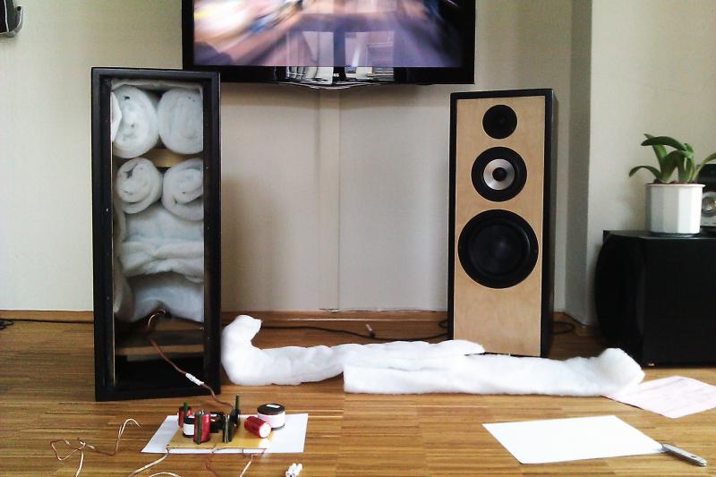

        Der TIW200 fühlt sich in CB erheblich besser als in BR. Vermutlich wirst du innerhalb deines Raums Raummoden haben die in die Wiedergabe mit reinpfuschen, eine schlankere Abstimmung ist in diesem Fall zu bevorzugen. Das erreicht man indem man die BR-Rohre zustopft. Meist wird der Bass dadurch sehr viel sauberer.
        Der AL130M ist einer der besten Mitteltöner den ich kenne, 200 Hz verkraftet er in dieser Kombination locker, bei einer aktiven Umsetzung (solltest du mal drüber nachdenken) hätte ich aber trotzdem die Trennung etwas höher gelegt. So auf 400 hz und ich hätte sehr viel steiler getrennt.
        Die Trennung zum Hochtöner ist sicher genau richtig gewählt, ich bezweifle allerdings, dass an dieser Stelle die Simulation der Realität nahe kommt, das kann nur eine Messung bestätigen. Ich befürchte dass die Simu im Bereich der oberen Trennung um einige dB danebenliegt.
        Auch der Grundton dürfte nicht ganz der Realität entsprechen.
        Aber, ... Ich bin mir sicher, dass sie jetzt schon hammermäßig klingt, mir geht es nur darum sie technisch noch weiter zu verbessern.
        ps. in meinem Kopf schwirrt schon eine ganze Weile eine optisch ganz ähnliche Kombination herum, allerdings mit TIW200, TI100 und Hochtöner von Seas oder Vifa.

          Den BR zu stopfen ist kein Problem, dass wird auf jeden fall mal ausprobiert.
