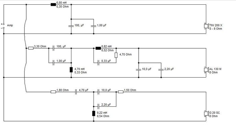

        Zitat von buddha Beitrag anzeigen
        Wird der Klang durch die Bauteilschlacht negativ beeinflusst?
        mehr Bauteile in Reihe beeinflussen doch den natürlichen Sound
        In der Simulation sind mehr Bauteile Parallel hinzugekommen.
        warum einfach machen wenns kompliziert auch geht ??
        das ist die einfachste weiche:....(und billigste)
        • buddha
          • 08.02.2011
          • 27
          #49
          Hi Jama,
          keine Frage, deine Weiche ist Genial. Wenn ich den G20SC einbaue dann nur mit Deiner Weiche.
          Verwirrung wollt ich keinesfalls reinbringen. Ich sagte ja auch initial, dass ich einen G20SC HT verbauen möchte.
          Nun hab ich nochmal meine bestehende Chassis Konstruktion angesehen, und versucht, den Frequenzgang Optimal anzupassen. Die "Materialschlacht" Freuquenzweiche bezieht sich auf die Kombi TIW200XS / AL130M / DT94.
          Und ich bin dir sehr dankbar das du die FW für den G20SC Optimiert hast.
          Gruß Buddha
