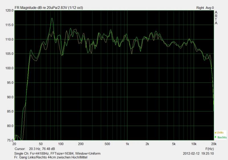

              Gemessen hab ich mit:
              ->Kondensator Mikrofon (Niere) mit Kalibrierdatei
              --> Direkt rein ins Mischpult
              ---> Durchs integrierte Interface via USB zum Rechner/ARTA Software.
              Abstand zur Box 44cm
              Das Mikrofon wurde zwischen den Mittel und Hochtöner positionert.
              Zuletzt geändert von buddha; 12.02.2012, 21:23.
              • buddha
                • 07.02.2011
                • 27
                Ich hab das nochmal gemessen. Ich hab da ein Fehler in meiner Messkette gehabt. Die Frequenzgang hab ich ersetzt.
                Geholfen hat das ARTA Kompendium.
                Hatte leider kein Messmikro und ein Freund hatte ein Studiomikrofon. Ich denke immer noch besser als ein 10Euro Dynamisches Mikrofon.

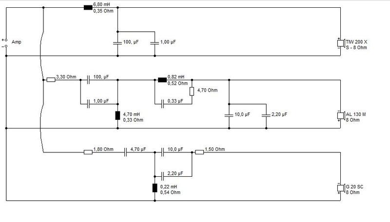

                  Es ist wieder so weit...
                  Moin,

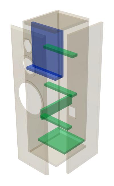

                  8 Jahre später! Ich bin soweit und spiele mit dem Gedanken die G20SC in die Ultra Light Conga einzubauen
                  Ich bin seit drei Tage am Simulieren, meine Freundin schlägt mich bald.
                  Zwei favoriten haben sich rausgebildet.
                  Die Idee bleibt gleich, eine Conga, etwas kleiner aber mit guten klanglichen Eigenschaften.

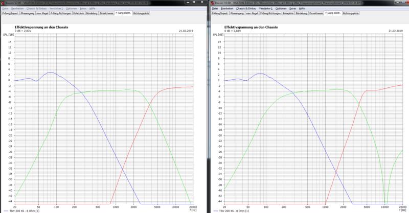

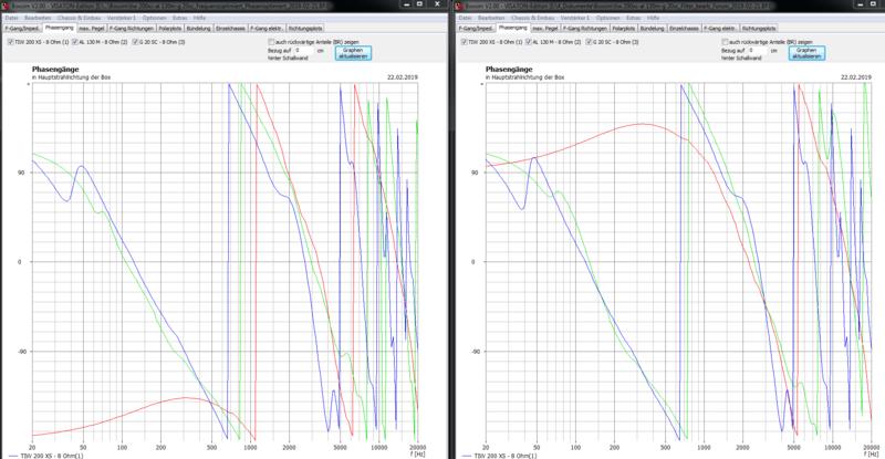

                  Die Bandpassfilterung vom AL130m ist mir aber unklar. Bei der Conga wird zum HT extrem Steilflankig gefiltert!? Muss das so? Ich hab noch ein lässigeres Filter simuliert, aber schaut selbst und gebt reichlich eure Meinungen.
                  Phase hab ich versucht zu beachten. Impedanz hab ich auch versucht nie unter 4 Ohm zu würgen.
                  - Gehäuse hat 53 Liter
                  - Abstimmfrequenz ist 40hz
                  - Al 130m hat kein eigenes Gehäuse.
                  - DT94 8 Ohm wird gegen G20 ausgetauscht.
                  - Alle großen Kondensatoren bekommen ein kleinen Kondensator parallel.
                  geschaltet.
                  Viele Grüße Buddha

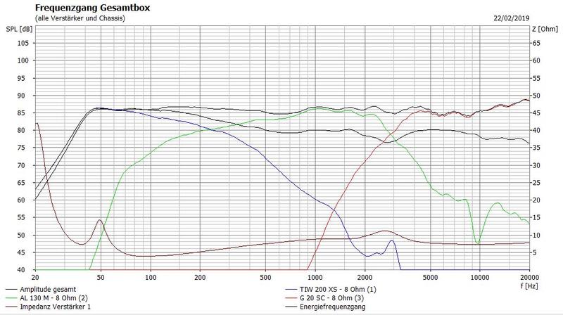

                    es war ein unsinn in deiner weiche, ich hab es korrigiert
                    ist schon in der weiche drin...
                    • buddha
                      • 07.02.2011
                      • 27

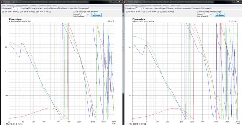

                      Vielen Dank Jama.
                      Frequenzgang sieht gut aus. Schön wie der HT bei 30° ab 10k glatt wird.
                      Was meinst du zum Phasengang? Gibt es deiner Meinung nach Probleme?
                      Nach meiner leihenhaften Einschätzung laufen alle Phasengleich.
                      Gruß Buddha

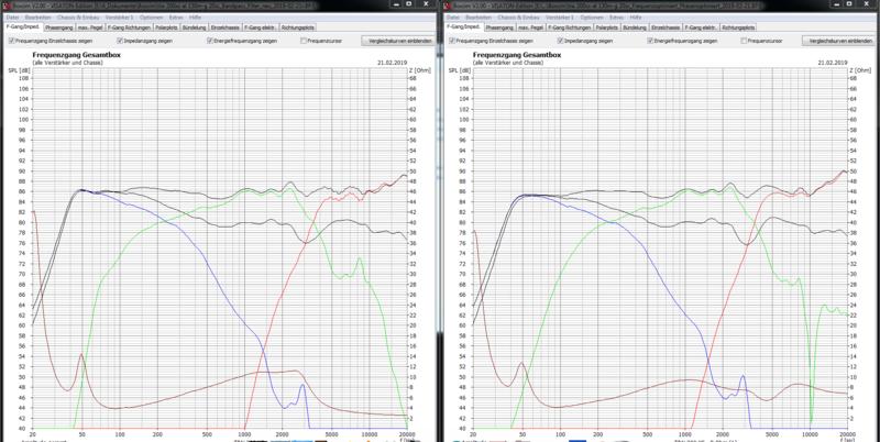

                        Mitteltöner im Bassreflex? Abstimmfrequenz bei 67Hz?
                        Hat das einen bestimmten Hintergrund?
                        lg Hubert
                        • buddha
                          • 07.02.2011
                          • 27
                          Der Al130m ist im Bassreflexgehäuse ohne eigenes geschlossenes verbaut. Welche Abstimmfrequenz wäre sinnvoll?
                            • 15.02.2012
                            Das geht nicht! Der braucht sein eigens abgeschlossenes Volumen! Als Mitteltöner natürlich ohne Bassrefex.
                            Wie kann das sein das das seit 2011 keiner bemängelt hat Man sieht es ja auf den Bildern im 1. Post das du das ohne Mitteltongehäuse gebaut hast.
                            Zuletzt geändert von nlcarbon; 22.02.2019, 18:08.
                            • buddha
                              • 07.02.2011
                              • 27
                              Schlecht klingt die Box jetzt nicht. Aber gut, der MT muss in ein Gehäuse, wenn er muss!?
                                • 2333
                                Das auf den Bildern ist doch von hinten gezeigt. Das hätte auch nicht gunktioniert, der AL wäre ihm doch entgegen gesprungen.
