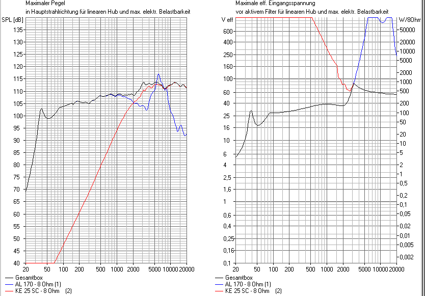

                  Ich denke, dass ich große Probleme mit der derzeitigen Aufstellung habe.
                  Ich höre meist nur am Schreibtisch und die Vibs stehen genau daneben.
                  Damit sie aber möglichst weit weg stehen, habe ich sie jetzt ca. 15cm an die Wand ran gestellt und leicht zur Schreibtischmitte gedreht.
                  Wäre es vielleicht besser, wenn ich die LS in die Raumecken stelle? (Der Schreibtisch stände dann genau in der Mitte dazwischen?)
                  Oder wie kann ich sie sonst besser aufstellen?

                      #55
                      Mal was ganz anders:
                      Wie viel Dezibel kann man die Vibs denn ungefähr aufdrehen, ohne das etwas Schaden nimmt? (abgesehen vom Hub des Al170)
                        • 28724
                        #56
                        Laut Boxsim begrenzt der Al 170 bei 30 Hz und 95 dB, sonst 100-105 dB, entspricht 50-200 Watt.
                        • Siegfried
                          • 09.07.2005
                          • 557
                          #57
                          In etwa so
