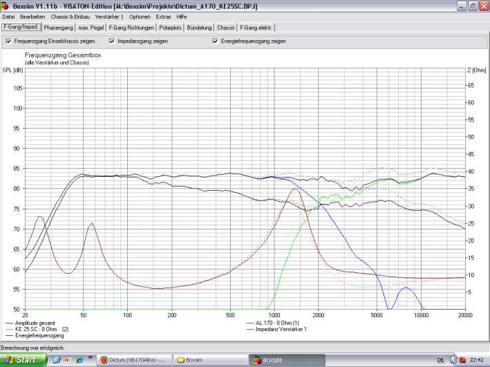

    Hast du mal meinen Sauger für die KE getestet. 3,3 µF, 0,15 mH, etwa 20 Ohm ( in Reihe) parallel zu HT macht Frauen sanft.
    Die Dictum und die VIB 170 haben einen bösen Energiefrequenzganghubbel, der muss weg, noch besser mal das WG einsetzen. Kannst es ja mal testen, dann muss vor den HT 0,68 mH und 3,3 in Serie ohne meinen Sauger.

      Danke, walwal.
      Ich hab deinen Sauger in die Simu eingegeben, laut Boxsim kommt nichts anderes dabei raus, als wenn ich den HT noch weiter absenke.
      Macht der Sauger wirklich alle Frauen sanft ???

        Und wie!
        Das hängt immer von der Weiche ab, ich bekam mit etwas spieln den Hubbel ganz gut weg. Der Mittelwert aus F-Gang und EFG sollte eine fallende Gerade sein. Mal etwas mit den Werten spielen. Lasse den R weg, dann siehst du deutlich, wo ser Sauger wirkt, dann nach Treffer wieder den R zuschalten, ev erst mal 10 Ohm.

          Ich habe jetzt 3 Stunden lang getüftelt, simuliert, und gehört, und bin nach mehrmaligem Weichenumlöten nun zu einem für mich gutem Ergebnis gekommen.
          Erst war es zu schrill, dann zu dumpf, und jetzt habe ich die ideale Balance zwischen Unaufdringlichkeit und trotzdem brilliantem Hochton gefunden, es war gar nicht so einfach, aber hat sich gelohnt!
          Ich bin total verblüfft, dass man Unterschiede von 1dB in der Simu so deutlich hören kann! Wenn es einer gesagt hätte, ich hätte es nicht geglaubt!
          Ich bin jetzt recht zufrieden, und habe wahrscheinlich meine Gehäuse vor dem Ofen gerettet Ich möchte noch testen, wie sich eine Volumenverkleinerung von 45 auf 35 l bemerkbar macht.
          Meine Versuche haben mir gezeigt, dass die Schnurgeraden Frequenzgänge in den Tests nicht immer im jeweiligen Zimmer am besten klingen, und dass man die für sich perfekte Box nur durch probieren im Hörraum ermitteln kann, ich glaube, da nützt auch probehören bei Visaton nicht viel.
          Das wissen die alten Hasen schon lange, aber wenn man es am eigenen Ohr erfährt, glaubt man es erst richtig!
          Ich habe mal die Simu angehängt:
          gestrichelt ist die Original von Hobby Hifi, und durchgezogen meine jetzige Abstimmung.

            Hallo tuningpaul77,
            wie sieht denn Dein Phasenverlauf aus?
            Kannst Du Deine Frequenzweiche hier einstellen?
              o doch,besonders im wichtigen bereich von 1k bis 5k.
              dein ef-gang macht auch kein buckel mehr.

                  @Siegfried:
                  anbei die Simu:
