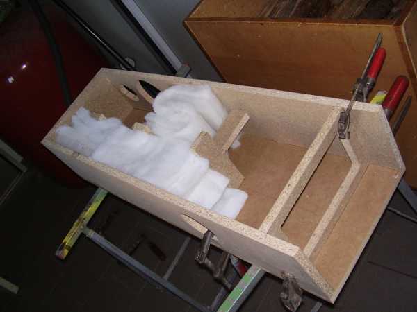

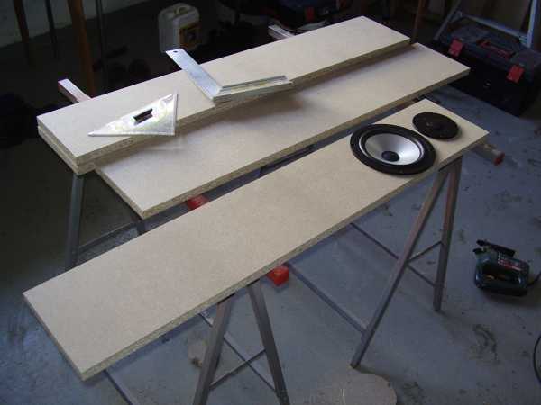

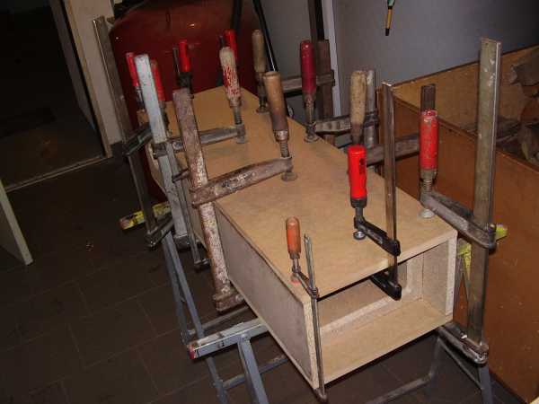

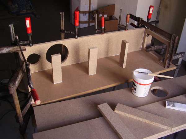

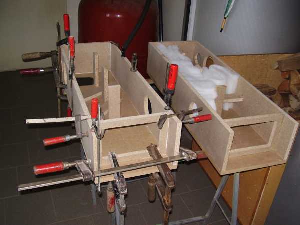

    Ich habe heute mit dem Bau begonnen, siehe nachfolgende Bilder:
    Das sind nur Testgehäuse, wenn mir der Klang gefällt, werden sie fertig gebaut, wenn nicht, war es umsonst, oder ich behalte sie als Testgehäuse für andere Projekte
  • tuningpaul77
    • 04.03.2008
    • 633

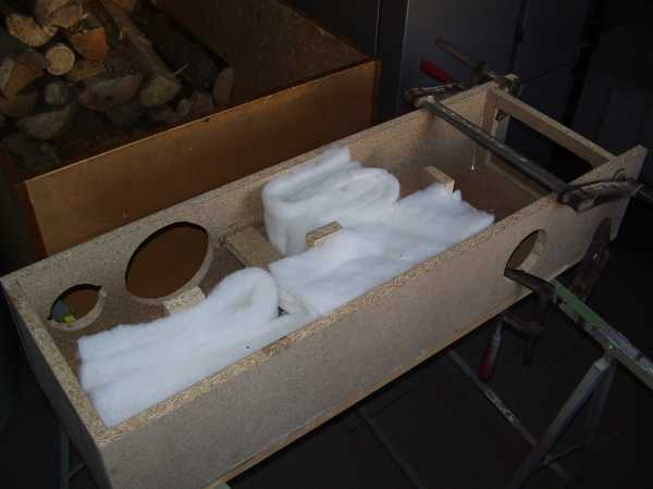

    weitere Bilder:
    vielleicht können die erfahrenen "Boxen-Gurus" sagen, ob die Bedämpfung so in Ordnung ist.
    Das Visaton Polyestervlies ist locker drin, unten wo das BR Rohr rein kommt habe ich freigelassen, und hinter die Chassis wo noch nichts ist kommt Schafwolle rein.
    Ist das gut so?

            also ich habe noch nie einen Unterschied wischen Wolle und Watte gehört.
            Also die Dämmwatte sieht doch erstmal okay aus. Du solltest aber im Hinterkopf haben, das Du hinterher über diese immer noch einen "Feintuning" machen kannst.

              Würdest du den unteren Gehäuseteil auch frei lassen, wie es auf den Bildern ist?

                  ich würde unten eine Matte direkt anliegend an der Außenwand verlegen.
                  Wenn hinterher noch ein wenig mehr Bass gewünscht wird, wirst Du dann aus dem oben Teil Watte herausnehmen.

                      Das Schäfchen stopst du am besten hinter die erste Lage Sonofil, also Chassis-Luft (zur Not eine schmale Leiste vorsetzen) - Sono-Wolle (rel. dicht pressen)-Sono.

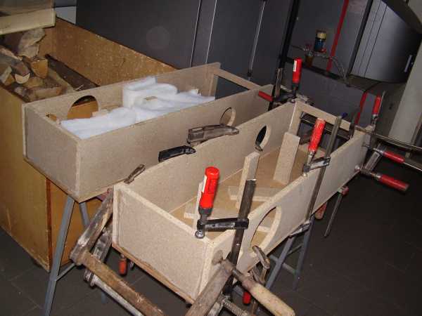

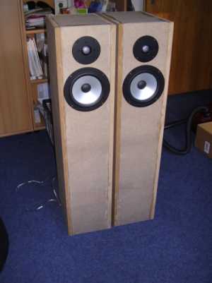

                        Ich habe jetzt noch die Kabel eingezogen und die Chassis festgeschraubt, und dabei bemerkt, dass ich mich bei der rechten Box vermessen habe, die Cassis sitzen 1cm zu tief
                        zum Glück ist es noch nicht die endgültige schallwand
                          • 28723
                          Auch die KE? Das ist tödlich für den Klang. Bastle Distanzringe drunter. Pappe oder Sperrholz.
                          • tuningpaul77
                            • 04.03.2008
                            • 633
                            Nein, du hast mich falsch verstanden:
                            Wenn die Box seht, sitzen sie in der vertikalen 1cm zu tief, man sieht es auf dem Foto.
                            Ich habe sie zum testen noch nicht eingefräst, weil später noch eine Schallwand vorne drauf geleimt wird, in die sie dann selbstverständlich eingefräst werden.
